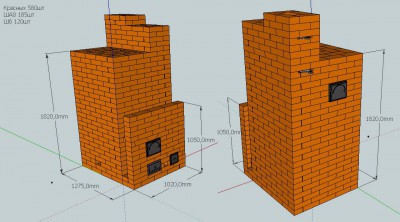

Доброе время суток! Подскажите, пожалуйста, уважаемые мастера печных дел! Какую лучше выбрать печь для бани (моечная совмещена с парной). Размеры 3*3*2,2. В основном будет использоваться летом, осенью и весной, очень редко зимой. Хочется конечно постоянного нагрева, но я так поняла, что очень быстро прогорает металлических кожух для камней и недостаточно нагреваются камни для такого объема парной, т.е. 19 м3. А от чего зависит прогорание этого кожуха? Еще в эту печь хотели установить бак для воды на 150 л. Посоветуйте, пожалуйста, модель печи. И извините за "тупые вопросы"))).

А такое же, но с закрытой каменкой? А то у нас ведь парная и моечная совмещена, жарко будет!
mazatrucker74rus
Добавлено:
Пт 26 Февраль 2016, 21:32
Это закрытая каменка, но косвенного нагрева, как вы просили . Сверху камень не для основных поддач, может быть кирпичом заменен, в теме есть упоминание .

Да, там столько тонкостей! Придется все таки смотреть в сторону КП переменного нагрева. Посоветуйте тоже, пожалуйста, чтобы с баком было, и если нужно 10-15кг камней на 1м3 парной, то мне нужно 240 кг камней?!

Моечная вместе с парной, Размер по центрам сруба, то есть в чистоте чуть меньше, профбрус 17 см
Добавлено:
Сб 27 Февраль 2016, 13:28
9м2 минус печка скажем 1х1=1м2
Остается 8м2
Такова и площадь внешних стенок печки нужна.
Банная 1х1х2м, вся находящаяся в парной.
Но если парная меньше, то и печку можно поставить 1 стенкой в моечное, и 1 стенкой в комнату отдыха. Без переднего щитка.

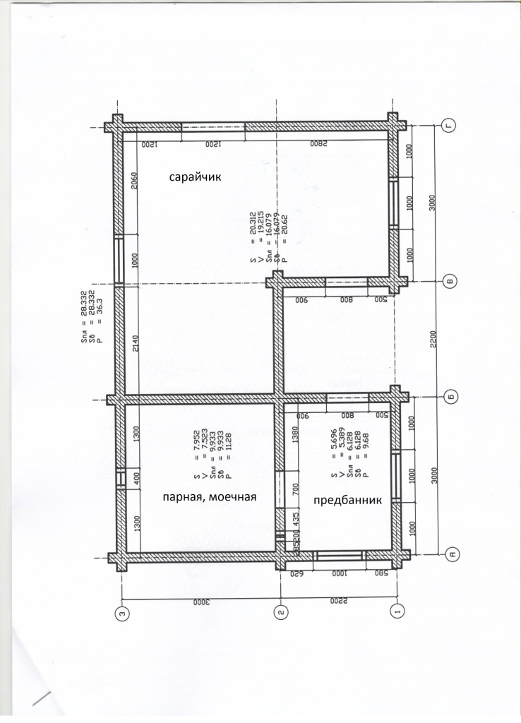

Владимир, спасибо, что откликнулись. А мы планировали топить из предбанника, то есть, чтобы одна стенка в предбаннике была. Там уже и дырка есть
Добавлено:
Сб 27 Февраль 2016, 13:35
что такое предбанник? Это замена комнате отдыха?
План есть?

Да, все есть.

Это у нас маленькая баня с сарайчиком в деревне.
Добавлено:
Сб 27 Февраль 2016, 13:43
ну так отделите моечное от парилки - и будет вам счастье.
Печку сразу до двери поставить( в парилку +МО), левая стенка печки в моечное, передняя стенка в предбанник. А 2 стенки в парилку.
Кстати вместо дверки в парилку можно просто мешковину опускать.

Не хотели делить, так как уже есть баня. Недалеко от города, Там и моечная отдельная, и парная, и КО большая. Но печь металлическая, а хочется кирпичную))) Пар не тот в металле. А эта деревня у нас далеко от города, в горах. И хочется чего то другого
Добавлено:
Сб 27 Февраль 2016, 13:49
я вам про кирпичную печку и толкую. Вы разницу поймете, когда будете пользоваться печкой.
