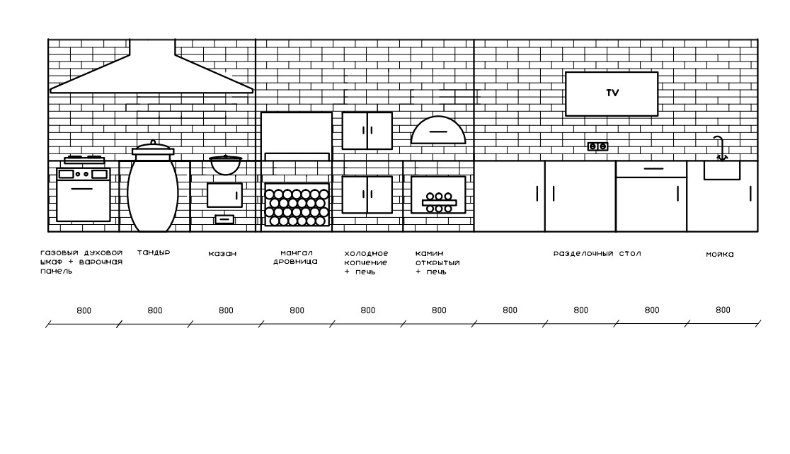

Здравствуйте, уважаемые мастера!
Необходимо возвести печной комплекс в Орехово-Зуеском районе Московской области. Эскиз прилагаю. В граните не отлит. ) Приму любые предложения, рекомендации мастеров по доведению до полноценной инженерной грамотности (компановка, размеры и тд). Планируется возвести в беседке, которая будет реконструирована под него.
Пояснения к эскизу:
1. Тандыр уже есть в наличие, необходим только монтаж.
2. Все печные агрегаты должны быть подключены к одному дымоходу.
3. Печь для холодного копчения – встраиваемая коптильная камера из нержавеки сверху. Снизу оборудование для создания холодного дыма (дымогенератор, воздушный компрессор, пост управления). Обложено кирпичём в общем стиле комплекса, подключено к дымоходу.
4. Камин с открытым порталом. Точнее каминопечь. Наверху духовка/хлебная камера. Возможно ли такое впринципе?
От Вас хочется получить ориентировочную стоимость в «камне». Все орнаменты, арт-инсталяции, арки, художества и доп.работы временно не учитываем.

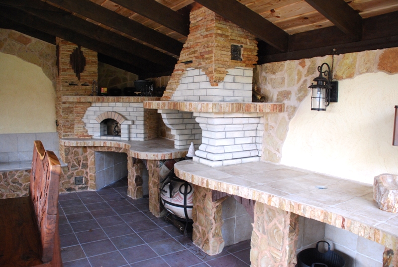

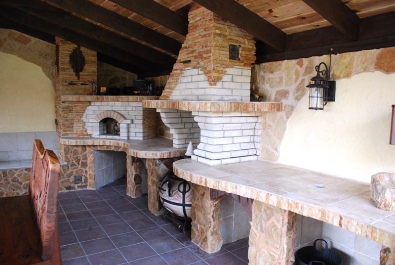

Замечание из практики насчёт тандыра (фото внизу). Над тандыром предусматривался самостоятельный дымосборник и дымоход. Оказалось, что дым мощно идёт в трубу, но недостаточно - сильное задымление в беседке. В итоге тандыр на улицу, а на его месте подвесили на уровне столешницы металлический камин-гриль.
Насчёт совмещения открытого камина и "духовки": а чем не удовлетворяет камин-гриль? (который на схеме "мангал")
Очень уж стрёмно над открытым камином ставить хлебную камеру при короткой "немонопольной" трубе. Поддымливания не избежать.
