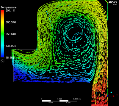

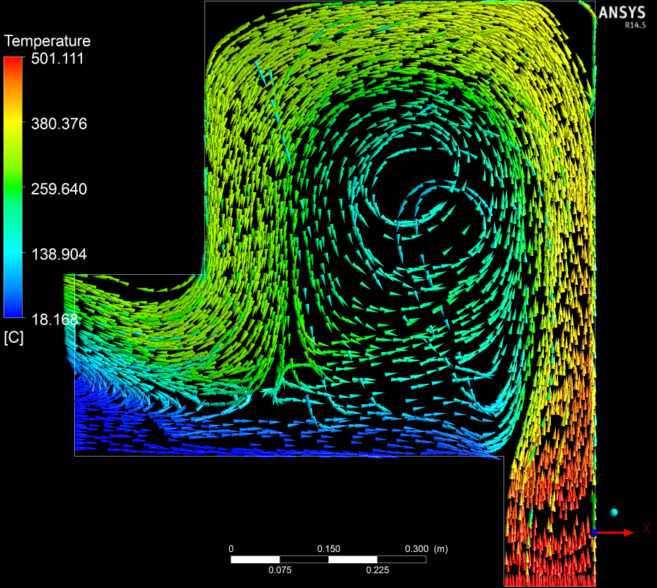

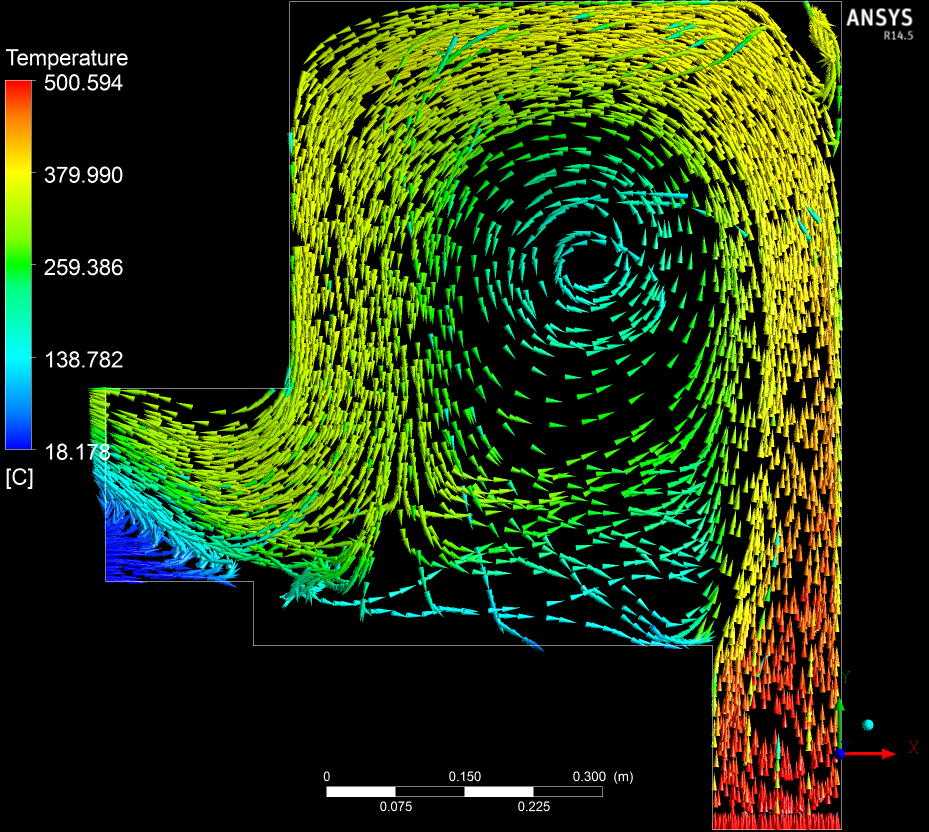

Интересный казус случился. На узком колпаке. Попробовал смоделировать, получил полное подобие. На картинках температурный профиль и направления движения газов. У кого какие мысли? Замечал ли кто подобное на других типах колпаков? Shocked
Проблема
 Размер файла:  645.55 КБ
 Просмотров:  844 раз(а)
Решение?
 Размер файла:  620.69 КБ
 Просмотров:  809 раз(а)

За колпак ясно, а что за труба - дальнейший то ход у ДГ каков?
Без этого модель не корректна Confused

Проблема не в трубе и моделировании. Об этом тоже можно побеседовать но в другой теме. Здесь реально происходящее, смоделировано для более наглядного представления.
ЗЫ. Происходит рецикуляция газов в колпак с забором наиболее холодных из подвертки. Причем если бы это происходило в первом колпаке(а быстрей всего и происходит) то возможно и к лучшему. Суть вопроса-замечал ли кто нечто подобное у себя, в каких обстоятельствах и.т.д. Ну и мыслительные экзерсисы на эту тему тоже интересны. Confused

Дальнейший процесс я вижу так: Жёлтые линии по мере нагрева тепловоспринимающих поверхностей колпака будут опускаться вниз до дна колпака.Место жёлтых линий будет занято ярко жёлтыми линиями -которые будут крутиться по кругу и не пускать жёлтые линии вверх. Это будет сигнализировать от том - что дальнейшая протопка печи бесмысленна. Будет "перетоп",перегрев массива колпака, повышения температуры отходящих дымовых газов.Как смоделировать дальнейший процесс?

Можно и смоделировать, но тема не про это. Интересует именно действо указанное на картинках. Этот действо начинается с начала розжига до окончания горения(в штатном режиме) и видимо оказывает влияние на картину нагрева стенок колпака. Остальные процессы более-менее понятны. Smile
ЗЫ. Понятно и почему это происходит.

На мой взгляд, в модели что то не учтено(излучение, вязкость и т.п.).
Например, откуда в подвёртке газы с такой низкой температурой.
А как это можно заметить?
При прочистке печи, на стенках остаются следы очертания того как располагается золо-унос в подвёрточных каналах, по этим следам можно понять распределение скоростей, а вот как оценить распределение температур? Только косвенно?

А размер колпака по длине и высоте какие?
СообщениеДобавлено: Чт 19 Май 2016, 10:55 Ответить с цитатойВернуться к началу
На картинках эти размеры есть(указан масштаб). Ещё, ТС сообщил, что колпак узкий...
СообщениеДобавлено: Чт 19 Май 2016, 11:36 Ответить с цитатойВернуться к началу
нда... слона то я и не заметил... Т.е. всего 2 кирпича в длину...
может из-за нижнего хайла такое... Боковое может поменять картинку... Или дефлектор по правой стенке. Или рассечка над хайлом.

Приведённые модели, к.м.к., отражают ХК с неприкрытым шибером на дверке.
При таких "высоконаучных" рисовалках, практичнее моделировать конкретные схемы движения ДГ Very Happy и, благодаря иллюстрациям, вносить коррективы в "теорию", как это и практикуют в Российской оборонке.

Еще раз повторюсь модель сделана в подобии для визуализации реального процесса. (предыстория;- изначально тема задумывалась с обычным рисунком от руки, потом был сделан расчет с упрощенными параметрами, который точно отобразил существующий реальный)

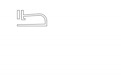

 Размер файла:  94.09 КБ
 Просмотров:  694 раз(а)
