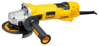

Один из лучших и самый любимый из инструментов. который у меня был И ЕСТЬ!
1.5 kW при очень компактных размерах и весе (2.6 кг). Регулируемые обороты (2800-10000), защитная муфта, думаю, двойная изоляция - работал ей практически в воде.Живет у меня лет 6. При том, что я проявляю по отношению к ней жуткую неблагодарность - ни разу не чистил и не обслуживал. Лучший выбор для работы по бетону или камню - идеальная система пылезащиты. Работал в квартире -снимал грибок со стен - в респираторе. через 3 минуты выбегал на балкон чтобы отдышаться, видимость была пару метров - думаю, любой инструмент в такой атмосфере бы умер. Не могу удержаться, чтобы не привести найденный мной по ней отзыв:
"Достоинства: Цена, мощь, удобство работы, безопасность, экономит расходку, кейс+диск,обработка заготовок больше не повинность, а удовольствие.
Недостатки: За эти деньги их нет. Ну разве только вес и длина аппарата. Идеален для работы двумя руками даже без ручки, но требует хорошей физподготовки при работе на весу одной рукой, мышцы устают.
Комментарий:
Первым делом проверил безопасность работы пытаясь заклинить или порвать Лужский отрезной по металлу 2.5 мм продольным резом в трубе 3.2 мм, бесполезно. Далее вспомнил видео про DeWalt и газеты, и таки заклинил несколько раз в сосновом брусе, еще и перегрев в конце сработал, а потом уже случайно заклинило в мет. уголке 50мм, защита сработала на отлично даже испугаться не успел. Решил испытать на отборных Лужских 1.2, всегда боялся тонких дисков, старичек Интерскол рвет их как Тузик грелку, а DeWalt 28 полных реза уголка 40*40*4 как по маслу и далее добил диск на 12 арматуре. Я потрясен безопасностью. Зачищать тоже класно, для шлифовального круга ставлю 4 скорость, для лепескового 2, для уменьшения вибраций слегка откручиваю ручку и диск перестает скакать и рукам комфортнее. Диск по бетону пригодился сразу, на Интерсколе сделал подачу воды на диск и 160 метров реза 10 мм плоского шифера без малейшей пылинки как по маслу. Мое мнение, что за эту цену у DeWalt конкурентов нет, за 5500- 6000р. конечно найдутся, но за 4000 нет. Очень удачная модель, однозначно брать.
P.S. После 1.5 месяца убойной работы ( резка стали от 3 до 12 мм, зачистка, шлифовка), иногда по 8-10 часов в день, продолжительность шлифовки с перерывом на смену диска достигала 1.5 часов, руки при этом не тряслись и не немели. За 1.5 месяца при раскрое листовой стали раз 5 мог бы быть трупом и раз 20 калекой, но Лужский 1.2 ни разу не был порван, защита у DeWalt работает настолько хорошо, что явно начинаю наглеть в обращении с металлом, чего никогда не позволял себе с Интерсколом, он ошибок и случайностей никогда не прощал, а DeWalt запросто. В общем Я в восторге! Если хотите делать свою работу на отлично и при этом остаться живым и здоровым берите DeWalt."
Да, диск 125, но мне обычно хватало. (народ ставит на нее и 150 - мощности хватает). Если когда-нибудь придется покупать новую - куплю только ее. Если, конечно, к тому времени ее (да и вообще болгарки) еще будут выпускать. Правда, говорят, что сейчас качество стало похуже. Но я в это верю как-то слабо - то же говорили про Makita - мол масло течет из редукторов, да и вообще Кетай, а я взял перфоратор 2450, раздолбил им бетона уж куба два - другой бы сто раз умер. Да, называется он DeWALT D28136
 Размер файла:  82.45 КБ

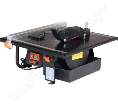

Ну, поскольку 125 мм или даже 150 иногда может быть недостаточно, а резать кирпич (и шамот) гораздо удобнее на станке, то был приобретен сей девайс. Конечно. будь я печником и впереди непочатое море трудов, я бы взял DeWalt D24000. Но поскольку решил сэкономить, взял такой - СПЕЦ СПЭ-600. Со скидкой 2734р. Рез мокрый (внизу ванночка), 600Вт. Из огромного числа моделей выбрал этот, поскольку он предназначен для реза керамической (см - кирпич) и КАМЕННОЙ (см - шамот) плитки. А это означает, скорее всего, что алмазный диск, идущий в комплекте, специализирован и по камню - в отличие от большинства, предназначенных только для керамики. Думаю, и при наличии DeWalt D2400 такой девайс полезен - положил его в чемоданчик (идет в комплекте) и бросил в багажник. Тем более, что стоит он как хороший алмазный диск.
Это именно под плитку.
Вынос диска очень маленький.
Только что закончил плитку в ванне на похожем Смоленском станке.
Сообщения: 6706
СообщениеДобавлено: Чт 5 Июнь 2014, 08:35 Ответить с цитатойВернуться к началу
Очень низкая производительность труда на таком станке-касаемо пилки кирпичей.

Да, конечно, я все это осознавал. Но как писал выше - море трудов мне не предстоит - моя конструкция банной печи оптимизирована под малое количество резов кирпича и при том они в подавляющем большинстве простые - 10-20 красного и с десяток шамотного. Зато потом придется резать именно плитку - гранитную, керамо и т.д - правда тоже не очень много. Он точно не для объемовSmile - но как раз очень хорош (я думаю) для ситуации, когда нужно ТОЧНО порезать НЕБОЛЬШОЕ количество - потому думаю, что он вполне уместен на малых объемах и при ремонте, требующем аккуратности - болгарка вещь хорошая, как и всякие приспособы, но станок есть станок, даже простейший (с мокрым резом). А такие станки имеют диск или 180 или 200 - и то и то мало. Однако вполне можно сделать 2 точных реза. А моя главная задача - точно порезать шамотные плиты - собственно это и есть его главная миссия. Толщина плит от 1 до 6 сантиметров, что почти подходит под определение плитки Laughing
