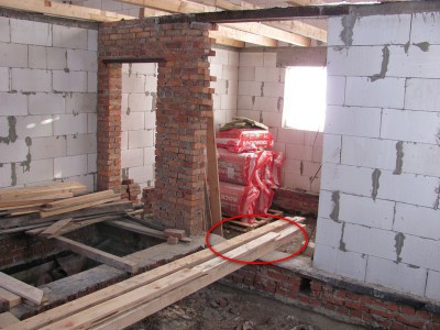

Ситуация такая:
Дано:
Свежевозведенный под крышу дом в Моск.обл.
Требуется:
Выбрать тип отопительной печи и ее мощность,при условии,что печь планируется на две комнаты площадью 21 и 12 метров кв.
Думаю,что печь должна располагаться в большой комнате и выходить тыльной стороной в малую.Т.е. проходить сквозь стену.Отсюда еще один вопрос дилетанта:
Должна ли печь быть связанной со стеной,а если нет,то как делать место стыка стены и печи?Как лучше связать фундамент дома и фундамент печи?
Предполагаемое место печи обозначил красным.
Помогите знатоки.

СообщениеДобавлено: Пт 26 Февраль 2016, 23:53 Ответить с цитатойВернуться к началу
Какая понравится такую и выбирайте.
Мощность примерно 4-5кВт(при условие пмж).
Перевязывать печь со стеной не надо, зазор закрывается нащельником.
По фундаменту мало инфы...

СообщениеДобавлено: Сб 27 Февраль 2016, 08:50 Ответить с цитатойВернуться к началу
очевидно что фундамент под печь придется сделать.Надо было его делать сразу с фундаментами под стены и тогда их можно было сделать одним целым.Сейчас же это нежелательно, бо свежесделанный фундамент вместе с печью должен немного просесть, стена же со своим фундаментом проседать откажется.
Есть два выходаSadрис)
1.Сделать фундамент у передней стены но часть его сделать и в соседней комнате.т.е. фундаментом под печь обогнуть фундамент стены который окажется внутри.Скорее всего задняя часть печи будет незаподлицо с стеной а будет немного выступать.
2.слелать фундамент лишь у передней стены и на нем возвести печь вплотную к проему или немного выдвинуть(вывесить)в проем. Сзади получится просто ниша
3. забить на всё и залить фундамент заодно, подкопавшись под фундамент стены. Потом сидеть и надеяться что ничего не случится.Ведь не факт что сильно просядет.
Не стоит забывать что центр тяжести печи будет акурат по ее морде, переду, где будет труба.
У вас место идеальное для симметричной печи(камнопечи) где труба выйдет посреди морды, акурат меж тех двух балок видимых на фото

СообщениеДобавлено: Сб 27 Февраль 2016, 09:47 Ответить с цитатойВернуться к началу
Склоняюсь с выбором такого варианта.Фундамент,конечно,нужно было делать сразу под печь,но заливал я его более 10-ти лет назад и тогда еще не думал о расположении печи,да и планировка дома изменилась: - Раньше планировалась пристройка - гараж справа от дома,теперь,по настоянию жены,это стало частью дома,кухней-столовой.Где,видимо,придется дополнительно соорудить и небольшую варочную печь.
Фундамент под домом ленточный.Под лентой сплошной песок,который не доходит до центра Земли на пару метров. Smile Думаю прокопать до песка,пробурить и связать фундамент печи с ф.дома арматурой.Потом залить бетоном.На песке не должно сыграть.

СообщениеДобавлено: Сб 27 Февраль 2016, 11:08 Ответить с цитатойВернуться к началу
Есть вариант . Можно откопать ,сделать такую же подушку,пролить,протрамбовать ,забуриться в имеющуюся ленту и просунув и заведя арматуру,отлить общую плиту. Вообще технологий много,в нете инфа есть.

СообщениеДобавлено: Сб 27 Февраль 2016, 12:40 Ответить с цитатойВернуться к началу
нетяжелый камин(каминчик) вполне возможно поставить прямо на пол(балки) и подключить с помощью гофры или нержи к существ. трубе. Но как правило так подключают небольшоую чугунную печь-камин , проще говоря буржуйку с стеклом. Sad
СообщениеДобавлено: Сб 27 Февраль 2016, 12:52 Ответить с цитатойВернуться к началу
Ромарио прав. частично Smile
Откопать до суглинка, убрав почву, для фундамента печки.
Так же убрать 4 ряда кирпича в проеме.
По бокам от фундамента залить опоры, выше фундамента залить плиту под печь. Вывести под пол.
А сверху печка встанет. Smile
Фундамент дома и печки отдельные. Пучению не подвержены.

СообщениеДобавлено: Сб 27 Февраль 2016, 13:03 Ответить с цитатойВернуться к началу
А по внешним стенкам дома будет. Дом поднимет, а печка может балку сломать своим весом.
Так было всегда.
СообщениеДобавлено: Сб 27 Февраль 2016, 14:31 Ответить с цитатойВернуться к началу
пучит на глинах...тут же -песок " почти до центра Земли"
СообщениеДобавлено: Сб 27 Февраль 2016, 14:33 Ответить с цитатойВернуться к началу
тогда проще. Но перебдеть не помешает.

СообщениеДобавлено: Вс 28 Февраль 2016, 15:49 Ответить с цитатойВернуться к началу
Еще один вариант с фундаментом надумал я тут:
Плиту отлить с опорой на фундаменты противоположных стен в большой комнате.Сантиметров на 20 шыршее печки.
Получится единый фундамент для печи с домом.Правда длина пролета плиты получится порядка 3,4м...Городить посреди опору?Тогда смысл теряется. Что скажет о сём почтенное собрание? Smile

СообщениеДобавлено: Вс 28 Февраль 2016, 17:51 Ответить с цитатойВернуться к началу
по-моему это перебор.
а лучше -как я предлагал -второй вариант с нишей в меншей комнате.
Также и вторую печь на кухне с нишей в прихожей
Ниша позволит максимально снимать тепло с зеркал печи и не спрячет часть этих зеркал в толще стены
