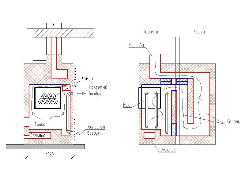

День добрый, уважаемые Печники!
Обращаюсь к Вам с проблемой. Проблема заключается в следующем: Построили печь банную с камином из красного кирпича. После 4-х часов топки температура в парилке поднялась до 50-55 градусов, а заказчик требует 75 градусов через 3 часа топки.
Прошу помочь советом: как изменить данную печь, что бы она давала такую температуру?
Пока из решений только:
а) замена наружных кирпичей в районе топки и первого канала на шамот - будет быстрее отдавать тепло;
б) Заменить кирпич в районе топки - поставить красный на ребро.
Может у вас какие соображения будут по данной проблеме? Буду благодарен за любой дельный совет и комментарий.

У инвалида нога не отрастёт и с костылём он бегать не будет.
Три параллельных подъёмных это перебор,всё уходит в трубу через первый. Закладку на сковородке,через такую дырку можно будет разогреть только газовой горелкой.

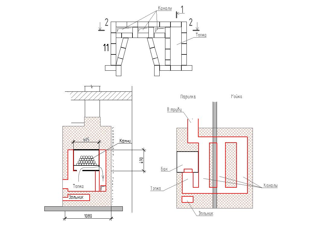

Я вас услышал, спасибо за комментарий. А если вот так сделать?

Если это связано с минимальными затратами по переделке печи то как вариант пойдёт.
Конвекционные трубы тонковаты, лучше сделать сечением в кирпич или взять гибкие рукава из нержавейки ()=10см.

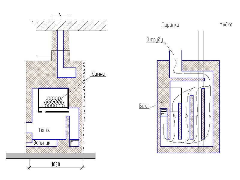

А если такой вариант?

Парилка утеплена?

Да, утеплена:
Перегородка (парилка-мойка): 100мм, минвата Rockwool
Межэтажное перекрытие (над парилкой сделан второй этаж типа полати): 200мм, минвата Rockwool
Теплопроводность Rockwool 0,036-0,041 Вт/(м*К)
Цокольное перекрытие: 150мм ПСБ-С-35
Теплопроводность ПСБ 0,042 Вт/(м*К)
Материал стен - сосна, кругляк, диаметром порядка 40 см.
Пол бетонная стяжка с прокладкой утеплителя, поверх - керамическая плитка

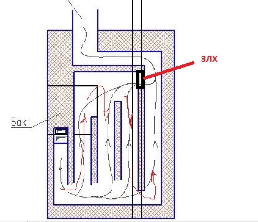

Опускных сколько влезет в печку, подъёмный один.
Поставьте ЗЛХ и будет нормально.
