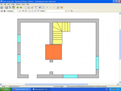

Вот план дома набросал.

Сообщения: 6014
СообщениеДобавлено: Вс 20 Март 2016, 14:23 Ответить с цитатойВернуться к началу
Вот, подкорректировал Very Happy

СообщениеДобавлено: Вс 20 Март 2016, 14:37 Ответить с цитатойВернуться к началу
лестнице придет конец быстро... Рассохнется

СообщениеДобавлено: Пн 21 Март 2016, 07:44 Ответить с цитатойВернуться к началу
Я согласен,что так было бы лучше расположить,но есть одно но. По перегородке между комнатами идет балка. Как ваииант,только выпиливать под проем печи. Но очень не хотелось бы Sad
СообщениеДобавлено: Пн 21 Март 2016, 10:04 Ответить с цитатойВернуться к началу
щиток или трубу можно и по задней стенке поставить

СообщениеДобавлено: Пн 21 Март 2016, 10:52 Ответить с цитатойВернуться к началу
Оно то можно,но как же быть со вторым этажом,ведь речь идет о печи на 2 этажа?
СообщениеДобавлено: Пн 21 Март 2016, 11:03 Ответить с цитатойВернуться к началу
для 2го этажа и мощности для отопления нужны меньше.
Все-равно верх остывает быстрее - нет шамота, теплоаккумулирующего.

СообщениеДобавлено: Пн 21 Март 2016, 11:09 Ответить с цитатойВернуться к началу
Тоесть как таковой печи на втором этаже не надо делать,а только трубу и щиток? А достаточно ли будет этого для отопления 2-го этажа?
СообщениеДобавлено: Пн 21 Март 2016, 11:14 Ответить с цитатойВернуться к началу
ну мне для отопления 2х спален хватает щитка. Прогрев его через транзитный канал от топки.
СообщениеДобавлено: Пн 21 Март 2016, 11:19 Ответить с цитатойВернуться к началу
Выход с лестницы прямо в щиток печки получается?
Можно балку над печкой оставить, а для щитка опоры вывести слева и справа от балки. Щиток отодвинуть с прохода.
Но канал из топки все-равно по задней части выводить придется.

СообщениеДобавлено: Пн 21 Март 2016, 11:25 Ответить с цитатойВернуться к началу
Да,выход именно в щиток получается.
