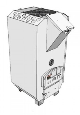

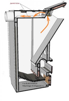

Пиролизный котел с фронтальной камерой дожига горючих газов и воздушным теплоносителем.
Уважаемые форумчане, сия конструкция еще нигде не была изготовлена. Если кто-то возьмется его реализовывать, честь и хвала. Есть его собрат, но он с водяным теплоносителем. А для отопления при чрезвычайных ситуациях, когда не работает центральное отопление, нужен котел с воздушным теплоносителем.
Этот котел пиролизный. Заложили один раз дрова и можете 12 часов не подходить к нему. Температура воздуха на выходе из котла 60 - 70 град., Регулируется терморегулятором тяги., соединенной цепочкой с поворотной заслонкой. через которое засасывается воздух, или оборотами вентилятора. на рисунке установлен датчик, котооый дает команду через контроллер на изменение оборотов вентилятора наддува.. Камера дожига установлена спереди котла За цветом пламени в камере дожига можно наблюдать через глазок и регулировать его, подачей вторичного воздуха. Самое эффективное горение пирогазов при соломенном цвете пламени. Можно вместо лючка спереди в камеру дожига установить каминную стеклянную дверцу. Тогда вообще эффект потрясающий - инфакрасное излучение и плюс конвективный теплообмен. Плюс визуально можете следить за состоянием футеровки в камере дожига.
Делайте, помогу консультацией и чертежами.

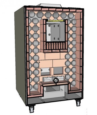

По картинками жаровые трубы тупиковые один конец заглушен что-ли ????
89062208974
Ivan20051
Сообщения: 362
Регион: Псков
СообщениеДобавлено: Пн 8 Февраль 2016, 09:56 Ответить с цитатойВернуться к началу
Или через них ДГ идут
89062208974
Ivan20051
Сообщения: 362
Регион: Псков
СообщениеДобавлено: Пн 8 Февраль 2016, 10:07 Ответить с цитатойВернуться к началу
Разобрался ДГ идут сквозь трубы , вентилятор обдувает их и горячий воздух выходит вверху .Только горловину бункера огнём мне кажется постепенно расшатает .Как чистить трубы жаровые непонятно .И ДГ будут стараться идти кратчайшим путём через верхние жаровые трубы ,нижние будут недогреты , верхние раскалены .Все таки есть наверное смысл попробовать их вертикально ставить .Или вообще отказаться от них оребрить наружний корпус и внешняя тонкая оболочка внизу забор воздуха вверху выход

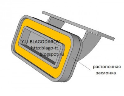

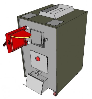

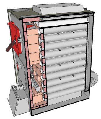

Изменил полностью конструкцию котла. Только вот не знаю, будет ли польза от растопочной заслонки, прикрепленной к двери.
