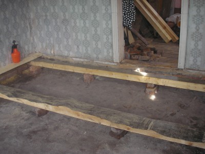

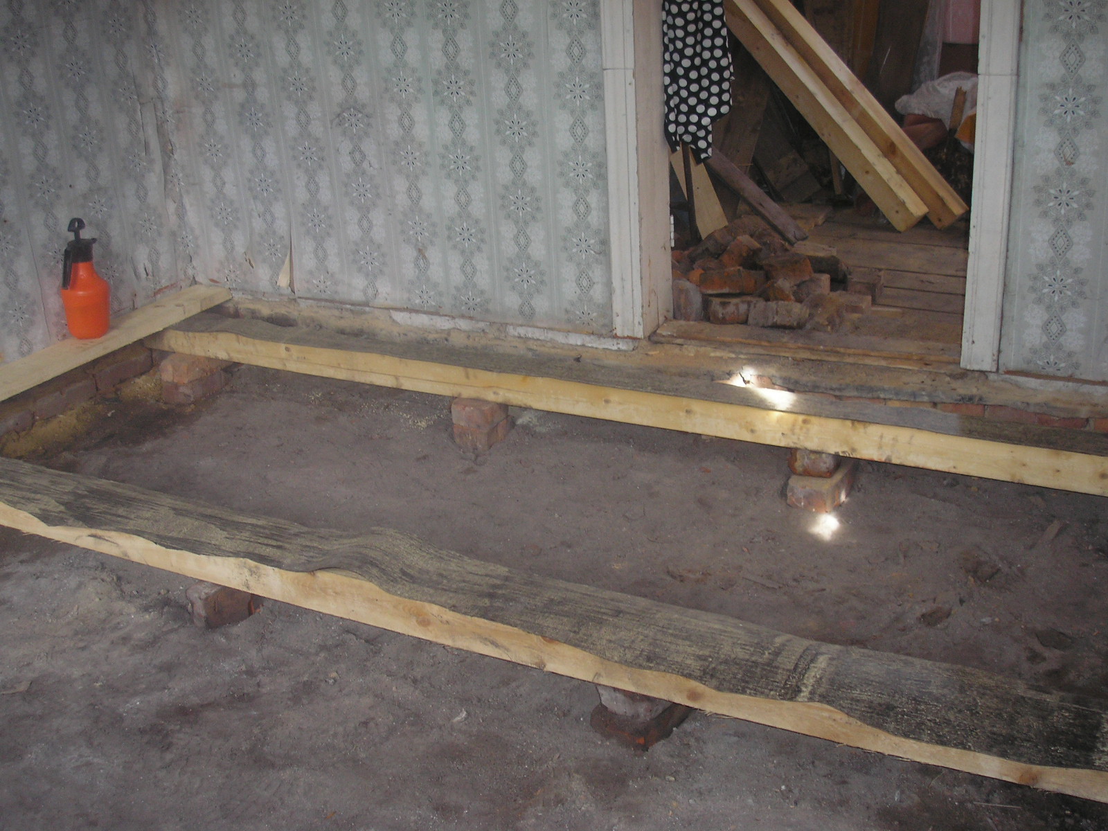

Уважаемые печники! По случаю приобрел дачку с домиком и супруга настояла на установке печи для отопления и приготовления пищи в доме. Дом небольшой, комната для обогрева 18 кв.м.Но есть проблема: заменил полы(старые никуда не годились).По своей конструкции получилось что сам пол на расстоянии 50-60 см. от земли использовал лаги 150 с кирпичной подпоркой и доску 40.Все закреплено намертво. Как теперь сделать фундамент? Если брать за основу деревянный пол с применением негорюч. материалов и стали - то выдержит ли он? И какую конструкцию печи тогда можно использовать?Жена настаивает именно на кирпичной!!!Смотрел https://www.youtube.com/watch?v=MlGRW9tZKMk в принципе она подойдет.Фото прилагаю.Заранее благодарю за советы. Confused

Без хорошего фундамента кирпичную печь не поставите.
Плита армированная 50-70 см глубиной.

При определенном раскладе, (заранее усиленные балки ) ставил на пол до 700 кирпичей при легкой сендвичь трубе. В вашем случае пропилить пол пара пустяков, и сделать нормальный ф-т. Настоящих полов которые насмерть Вы еще не видели. Насмерть это бревна на 35 с черным полом из плах врезанных в паз, а поверх половицы 70мм на шкантах.
СообщениеДобавлено: Вт 5 Апрель 2016, 13:37 Ответить с цитатойВернуться к началу
Если под домом влаги не бывает, то не нужно заглубляться внутрь, если только не почва. Ее нужно убрать. Если суглинок - насыпать песка 30см и можно ставить фундамент-опору под печку.

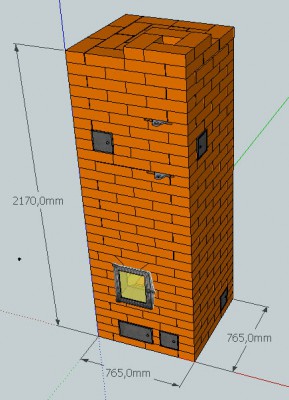

Печки 3х3 вполне хватит для 18м2.

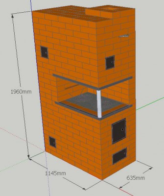

С варочной плитой есть и 2,5х4,5 конечно. Сам такую делал:
http://forum.stovemaster.ru/viewtopic.php?p=104897#104897
А в отопительной 3х3 можно в топке готовить, а можно и хлебную камеру воткнуть.
 Размер файла:  51.65 КБ
 Просмотров:  800 раз(а)
 Размер файла:  95.1 КБ
 Просмотров:  774 раз(а)

Спасибо за ответы! Походил потопал по полу и решился - выпилил часть досок и поставил фундамент Very Happy

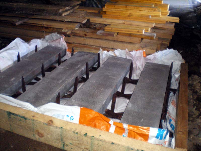

тогда и копать не надо )
Я борону в фундамент замуровал по низу. Не сломает ее никакой вес.
 Размер файла:  78.45 КБ
 Просмотров:  874 раз(а)
