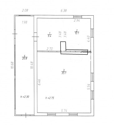

Здравия вам.Купили в деревне дом,печь старая, лопнувшая, разобрали.Сейчас уже осень,а новой печи нет.Хотел сложить Кузнецовку Овик 3 но с фундаментом проблема,в том месте где стояла старая и надо ставить новую фундамент под неё разместить неполучается,решил попробовать сложить прямую пятиканальную с правой топкой в виде буквы Г на балку проходящую через дом,для чего усилил её поставив под неё две тумбы из камня и залил бетоном,но таких в инете найти не могу,хотя в деревне видел.Длина печи то есть длиная палочка 2м30 см,длина топки, соответственно короткая105см.Может подскажите где есть порядовка такой печи?Жить мы тут будем постоянно.Уже заморозки по ночам пока спасаемся обогревателем и пушкой Surprised

Здравствуйте ,благодарю что ответили,площадь дома 60 кв.метров,высота потолков 2.70.Место же под печку в виде буквы Гя описывал но забыл указать высоту- 2м Smile

Печь располагалась на стыке двух комнат,вот примерно так я бы хотел сделать

это типа "длинная палочка" и есть фундамент? а под меншую часть что фундамент не нужен? будет под меншей частью-ему еще надо усесть а "палочку" усесть не заставишь.

Нет,под длинной палочкой балки стены под которые залиты две тумбы а короткая это топка будет ложится на пол усиленный снизу.

Фундамент сделать нет возможности в этом месте граничат два подполья.

выражайтесь же точнее в конце концов. Что значит подполье? то что под полом это как правило пустота с столбиками под лаги и высота этой пустоты та же что и высота цоколя, 50-100см. Если у вас там погреб то так и пишите. Во всех случаях фундамент под печь сделать можно.

Столбиков в этом месте нет,лаги,на них пол,люк в него.Столбики я буду ставить под люк т.к на его место встает топка.
Фундамент нет возможности сделать т. к придется поднимать полы в доме и копать котлован глубиной 1м 80 см.При этом возможно осыпание грунта в подпол с последующим сползанием вниз балок 5 той стены,потому что они сгнили в замке с одной стороны.Варианты фундамента я рассматривал!Не получается его залить не перестраивая всего дома.

Подполье у нас,- это то что под полом находится.Высота 1м 70см.От стен толщина земли до границ подполья 1м.

По низу подпола льется плита в ПЭ пленку. На нее ставятся столбики или П-образная стенка по периметру. Под досками пола снова льется плита по столбикам или стенке. На нее уже ставится печка.
СообщениеДобавлено: Вт 8 Сентябрь 2015, 10:30 Ответить с цитатойВернуться к началу
У человека пятистенок. грунт от середины к стенам отвален, поэтому глубина подполья больше, чем высота сруба.
вихор, при длине щитка 2,5 м(10 кирпичей) и высоте 2 м (30 рядов)(ширина 1,5 кирпича) около 630 шт только на щиток. Это 2,4 тонны. На пол ставить очень много.

а я всегда против длинных щитков. Confused
Остывают они быстро. Через 6 часов холодные уже. Не для севера они.
Грунт-то какой?
дошло таки. Отгребли середину чтоб получилась яма для бульбы.
Придется выложить кирпичные столбики и положить например швеллера и на них печь. А кому счас легко...
Длинный щиток-нормальное решение, при грамотном отношении обогреет и послужит перегородкой. Плохо что помещения неодинаковые.
СообщениеДобавлено: Вт 8 Сентябрь 2015, 13:10 Ответить с цитатойВернуться к началу
Я как всегда - отопительную печку, обернутую щитком - колпаком. Печка теплая сутки. Потому как стенки греются от шамотного ядра. И кирпичей меньше, и размер компактнее.

Здравия вам,грунт сухая глина и земля,сыпучий.Поэтому и решил ставить на балку.Теперь хоть знаю что такое щиток Very Happy

так не поставить на пол кирпичную печку. Слишком тяжелая. Летом нужно было думать об осени.
А легкая печка не даст нужной мощности.
