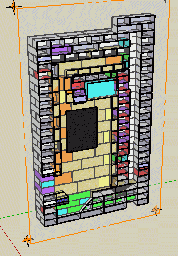

В этом году надо переделать печь в бане. Старая не футерована, проработала 6 лет. Крошаться кирпичи в топке. Да и духовка хоть и из 10мм стали тоже готова развалится. Вот такую нарисовал, с футеровкой, где черное - это духовка из 6мм нержавейки, а где синее там бак для воды 15 литров соединен трубами с баком 40 литров на чердаке. Вроде бы должно все работать и вода в течении 2-х часов должна нагрется. Поругайте или посоветуйте что.

Вода будет в 5 см от камней. Темп. воды 80 градусов, темп. камней должна быть 400 градусов. Такое соседство будет друг друга компенсировать. Надо их разводить подальше др. от друга.
Принцип не прямоточной печи. Прямоточная конструкция работает. Данная не знаю как будет себя вести. Как омывается огнем каменка не совсем понятно. Скорее всего камни будут не достаточно нагреты.

Не понятно движение газов. Духовка в идеальном случае должна омываться с пяти сторон.

Получается что каменка омывается огнем с 3 сторон низ и 2 боковые стороны. Нам достаточно 80 градусов в парилке. До бака около метра.
Все таки думаю что вода должна нагреться.

Вам пишут , что при ненагретых камнях получите плохой пар , а вода у вас , наоборот, будет закипать, что в бане непотребно . 80 градусов в парилке возможно при низкой влажности , тогда сохнут слизистые и обжигаются органы дыхания . При достаточной влажности и при 60 градусах с парилки на карачках выбираются ( температуры на уровне полка и правильным термометром ) .

Пусть вода кипит, не страшно. Бак на 60 литров на чердаке, а то что в печке, это теплообменник. У меня сейчас примерно похожая печь, только бак прямо над топкой, а духовка за топкой. Огонь также омывает её с 3 сторон и идет дальше в трубу. Пар очень горячий, прозрачный. Здесь я полагаю хуже не будет. У меня и парилка то маленькая 2х2х2.7.
