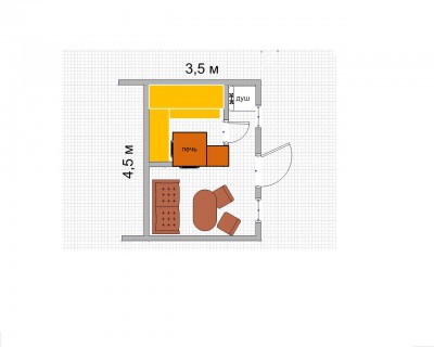

День добрый, уважаемые профессионалы.
Имею следующее: Домик в деревне на берегу реки (дача - бываю в выходные), в прошлом году закончил в доме ремонтно-восстановительные работы. В этом году приступаю к оборудованию бани в части (4,5Х3,5 м) готовой хоз. постройки: парилка, душ, диван и столик. До дома 4 м (имею пожарную фобию, что скажете?), выход под навес 4Х5 между домом и будущей баней. Таким образом, запланированный размер парилки 2,5Х2,3 вход через коридорчик с душем (но в случае необходимости возможно двигать стену в сторону неутепленной части постойки).
Мимо дома проходит газовая труба, но подключать не собирался, люблю «доброе тепло». Предварительно (перед приездом отправляю СМС) грею электричеством, когда приезжаю – топлю дровами. Местный зодчий создал мне классическую «Шведку» с небольшими изменениями (стеклянная дверка топки в торце печи). Люблю смотреть на огонь, но при растопке дышу дымом, пока горит не могу отойти (печь может вдруг пригаснуть и задымить). Про трещины, КПД и т.д. говорить вообще не стану. В общем, повелся я на саморекламу печника, типа «Я этих печей штук 300 построил без всякого диплома…» и теперь имею кучу неприятностей… за что ругаю только себя, а печник-сосед хороший, непьющий, практически бескорыстный, мужик (у меня на должности завхоза), претензий ему не предъявляю, верю отмазкам типа «не высохла еще…», «ветра нет…», «ветер слишком сильный…»…
В бане печь хочу сложить самостоятельно (не могу позвать профессионала - обижу соседа Smile. Предвосхищая создание темы «ПОМОГИТЕ исправить …», обращаюсь с просьбой взглянуть одним глазком и усомниться в целесообразности, указать на очевидные для Вас ошибки, дать добрые советы… Если будет кому интересно могу запечатлеть и потом выложить поэтапный фотоотчет. Благодарен всем заранее.
Интересует:
1) Работоспособность конструкции вообще;
2) Коррекция размеров топки, дымовых каналов, «духовки» для камней;
3) Способность обогрева 16 м2 (из них 6м2 - парилка);
4) Качество пара (от городских саун: сухо и 100-140 градусов удовольствия не получаю);
5) Возможность уменьшить/облегчить конструкцию, с целью сокращения времени прогрева.
6) Ну и так, кто чем может… про чугунную трубу для конвекции, ВВ через чугунную футеровку, перевязки, зазоры и т.д.

Вот схемка предполагаемого размещения печьки. Что скажете, душевные и отзывчивые форумчане Question
Всё плохо...

Смысл делать печь с камнями в ящике ?!! Тогда уж лучше купить Сочи и обложить кирпичем, или Ферингера и щиток добавить . В Вашей конструкции получите горячие кирпичи и холодные камни . Если хотите, можите сложить , и наверно будет топиться , возможно даже удастся попариться и остаться собой довольным , но с теми же усилиями можно добиться гораздо большего .
Дилетант аз есьмь .

Спасибо, mazatrucker74rus, наверное Вы правы.
Изначально была идея печи на два режима с заслонкой типа "переключаемым хайлом": пламенная/сковородка или русская/суховоздушка или долго для души/быстро-сталеварно...
Но все универсальное, к сожалению, всегда уступает специальному. Думаете за двумя зайцами не гоняются...

mazatrucker74rus писал(а):
Смысл делать печь с камнями в ящике ?!! В Вашей конструкции получите горячие кирпичи и холодные камни .
Смелое утверждение насчёт холодных камней.
Схема рабочая.
Перевязку кладки нужно подправить и увеличить высоту топки до ящика на пару-тройку кирпичей.
Швеллер в ящике и труба лишние детали, сечение выхода можно увеличить за счёт верхнего кирпича.
Щиток сделать на ребро иначе долго прогревать будете эту конструкцию, у вас же банька дачная, а не помывочная на всю деревню.
