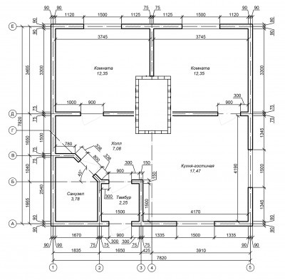

Добрый день.
Проектирую дом 8х8 из бруса 180х180 на ленточном фундаменте с печным отоплением.
Печь будет отапливать 3 помещения площадью 50 м2.
Нужен совет по устройству П-образного печного фундамента над основным ленточным.
Кто нибудь так строил?

Да хоть ещё одну стенку пририсуйте... Важно , чтоб верхняя плита этого фундамента была не менее 20см в толщину и армирована арматурой А3 а не металлоломом и залита нормальным бетоном марки не ниже 300 а не "как получилось".

А что плохого, если НОВЫЙ (!) печной ( правильный) фундамент перевязан с НОВЫМ(!) ленточным ( правильным) фундаментом дома симметрично, как на рис?
Фундамент печки получил консоли, будет оказывать меньшую нагрузку на грунт, плохо?
Весь фундамент ( с печным) будет усаживаться одинаково, это плохо?
Ленточный фундамент с большим количеством крестообразных перевязок максимально похож на фундамент, залитый единой плитой. Вы что, будете дырку вырезать в плите( если такой фундамент) и мастерить свой, развязанный?
Нет универсальных ответов. Думаю, что самое важное - это равномерно нагрузить фундамент. Если у Вас 2-3-х этажный кирпичный( тяжёлый) дом, то нагрузка печкой в середине - это может и хорошо. Если у Вас каркасник и Вы ставите 2-3 тонны в центре, а стены у Вас лёгкие, то могут возникнуть напряжения в фундаменте "на излом". Надо смотреть и считать.
Печки - дело разговорное!)))
СообщениеДобавлено: Пн 11 Апрель 2016, 10:46 Ответить с цитатойВернуться к началу
У меня дом пучением поднимает примерно на 2,5см зимой.
Печка на 2 этажа остается на менее промерзшем грунте, на своем фундаменте.
Если бы я ее поставил на перемычку, то эту бы печку поднимало бы вместе со всем домом.
Выдержит ли вес печки поперечная балка? Я бы не рискнул проверять практически.
Вес печки не менее 5тонн...

Вот мой план дома.
Дом одноэтажный из бруса 180х180 вес - 18 тонн.
Печка 900 кирпичей вес - 4 тонный.
Грунты глина, глубина промерзания Иркутская область 2,8 м.
Что посоветуете?

У Вас такая глубина промерзания, а глубокий ленточный фундамент будет имеет очень большую площадь соприкосновения с замёршим грунтом, что касательными силами его может(?) выпирать при Вашей нагрузке( посчитать!) Как бы Вам бы вообще про свайный фундамент подумать( площадь сечения меньше) Вам надо со строителями местными потолковать.
Или плиту заливать ( с плитой все печные вопросы решаются автоматически).

Дом ПМЖ.
Печь получается очень большая. Задумался о монолитной плите с теплыми полами + небольшая печь.
