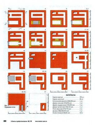

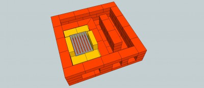

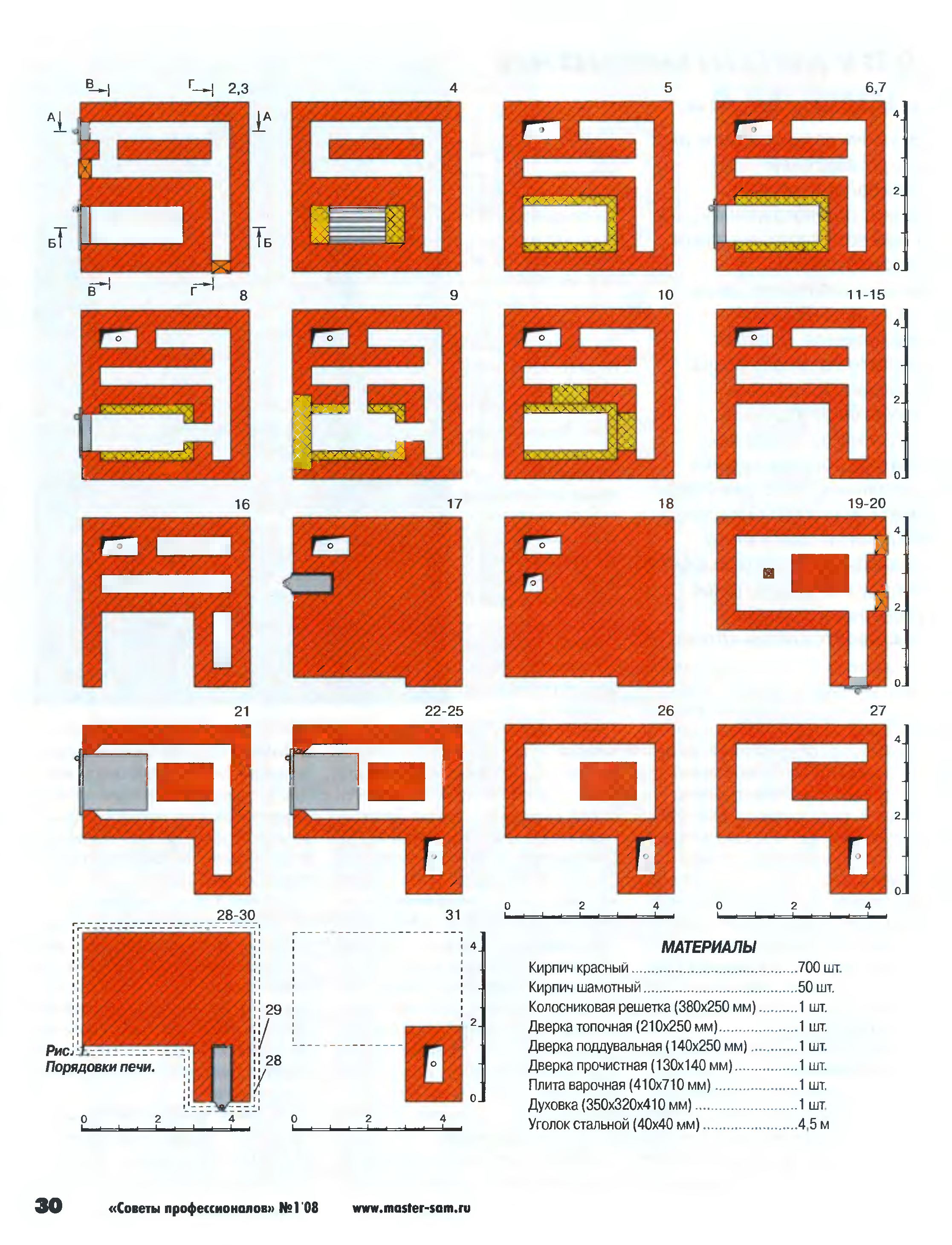

Всем привет. Собираюсь сложить ОВ из журнала "Советы профессионалов" за 2008 год и сразу появились вопросы в порядовке. Топка футерована шамотом ША8 и колосник 250х380 невмещаются как показано. как быть

вообще колосник ложится наверх. верхние ряды подстраиваются под него и не обязательно должны это показаны на порядовках. Sad

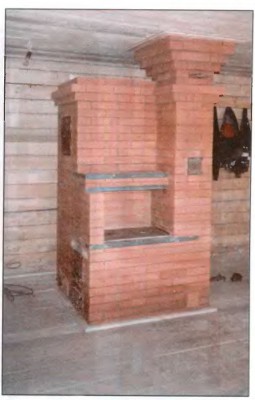

Посмотрите здесь. Та же самая печь. Есть фото строительства.
http://forum.stovemaster.ru/viewtopic.php?t=3233&postdays=0&postorder=asc&&start=0
