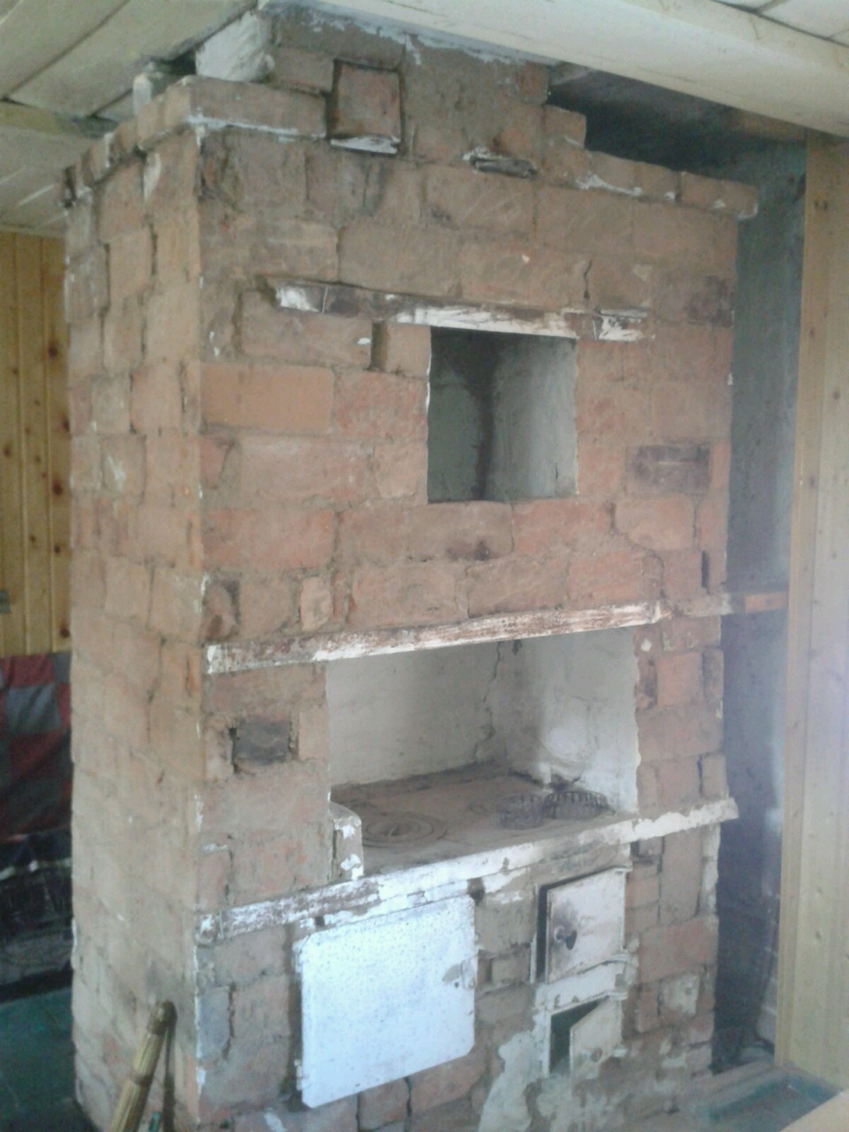

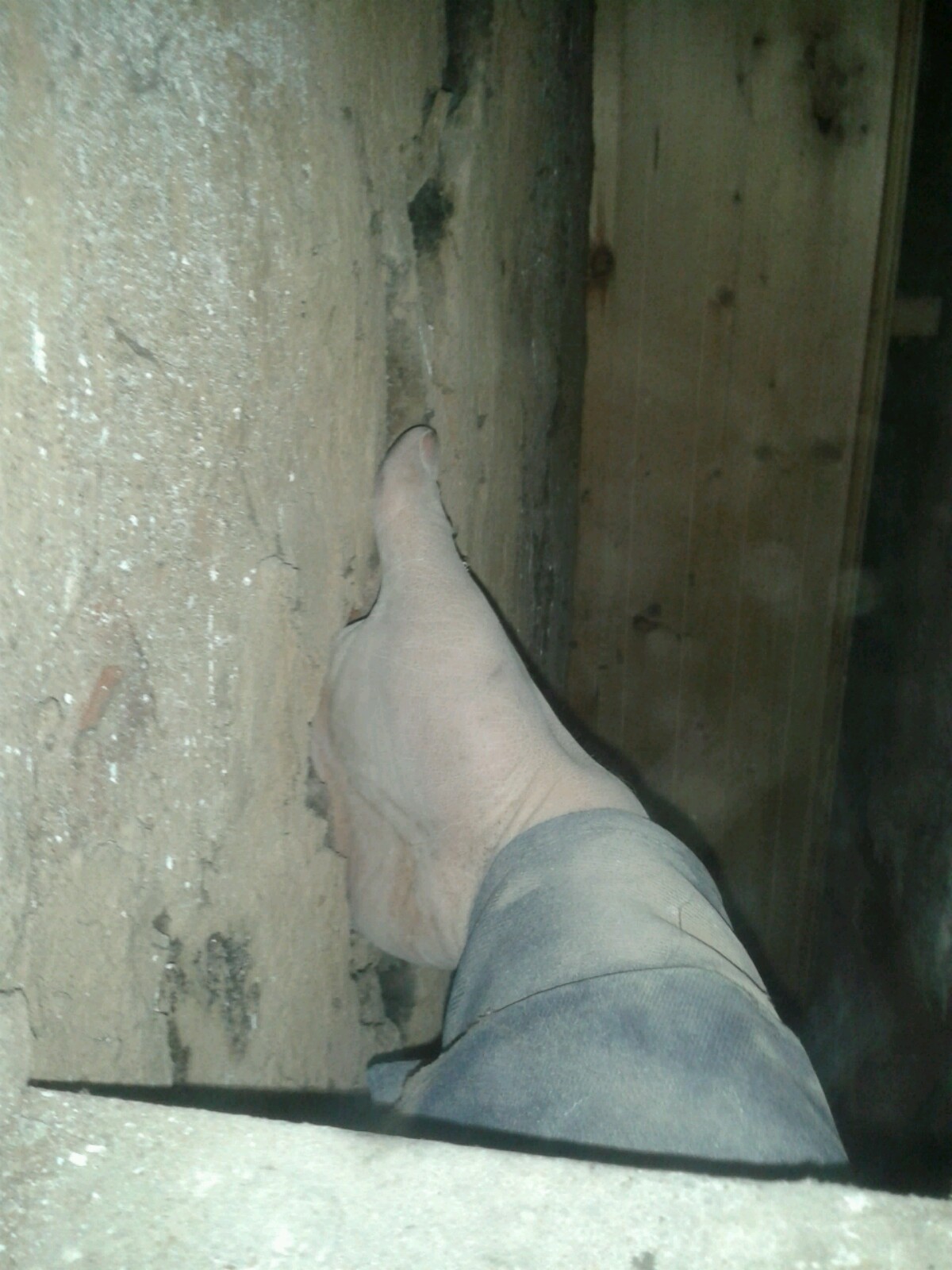

Здравствуйте, уважаемые печники. Вроде простой вопрос, а вот не нашёл ответа. Собираюсь переложить печь постройки 70-х годов на даче, печь лопнула по причине просадки фундамента. Как чистить кирпич от сажи - щеткой на сухую или мыть с водой или с каким-либо чистящим средством?
Заранее спасибо за ответы.

Смотря на сколько сильно загрязнен кирпичь. Легкиий налет -железной щеткой и споласкивание водой, при укладке копченые стороны обратно в канал. Смолистые отложения выжигаются газовой горелкой. Может проще с нового сложить? Пятна сажи после оштукатуривания, с завидным постоянством появляются на окрашенной поверхности.

Новый кирпич собираюсь применить частично, то есть купить штук 100 для выбраковки самых раскрошившихся, кривых и грязных. В дальнейшем печь планирую облицевать плиткой.
