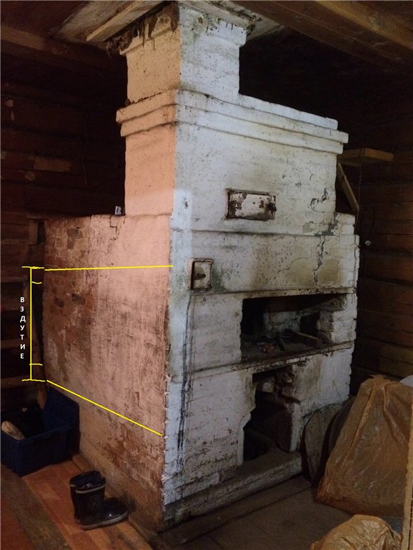

Доброго всем времени суток!
Есть в доме РП.Фото прикрепляю.
Смущают трещины и слегка раздутая левая стена печи.
Ломать или еще поживет?

Каково состояние горнила и перетрубья? Вздутие суть просто неровная кладка. Трещины, возможно, замазать или переложить угол. Это навскидку. По фото больше не понять.

Перетрубье и горнило вроде в норме.
1,5 года не топили вроде эту печку. В этом году протопил ее.Закладок 5 сделал.
Потолок варочной камеры было все в саже.После протопки очистился и теперь чистенький.
Стоит на кирпичных стульях.Далее снизу коробка из бруса, выше уже кирпичи.
Под устроен в 1 кирпичный ряд поверх основания из бруса.

Трещины и вздутие ремонтируются.Усадка свода,вследствии выпирает слабую сторону.
Возможно проблемы в футеровке.

Нужно спецу на месте смотреть,по картинке диагноз не поставить,можно долго гадать.

Если труба без борова,то скорее всего она выдавила этот самый угол.Происходит тогда когда деревянный фундамент под печью устаёт и даёт перекос.Это видно по своду-по центру трещина идёт и выползающие кирпичи,расклинивающие свод.

Труба прямая, без борова.
Так собсна, на годик хватит печки еще?
Просто летом запланировал ремонт фудамента и замену полов в избе.
И закладка нового фундамента под новую печку, поэтому и вопрос возник-на сколько хватит этой печечки?)
СообщениеДобавлено: Сб 16 Май 2015, 19:00 Ответить с цитатойВернуться к началу
Хватит.Но всё равно следите за изменениями.Можно подстраховаться и стянуть уголками этот пузырь.Береженого,как говорится...Огнетушитель можете еще автомобильный рядом держать.

Фундамент закрепи и осмотри отмостку вокруг дома. Поставь маяки на гипсе. Возможно что печь еще простоит. Если печь на балках которые прогнили то их надо менять. И временно домкраты печь ставить. А свод можно перебрать. Печь могли перекалить. Потери тепла здания надо как можно больше ограничить. Свод-радиус арку я просичтаю-потом лобзиком выпилишь

Если на сезон, то забели трещины, и нехай топится.

Тут главное не сгореть. Я такие печи только под снос. Можно сделать копию. Делал год назад копию печи на бывшем финском хуторе. В доме был в войну штаб то ли немцев, то ли финнов. Интересное место. И печь была интересная. Типа теплушки. Но годков ей!!! До всех книжек построена!
