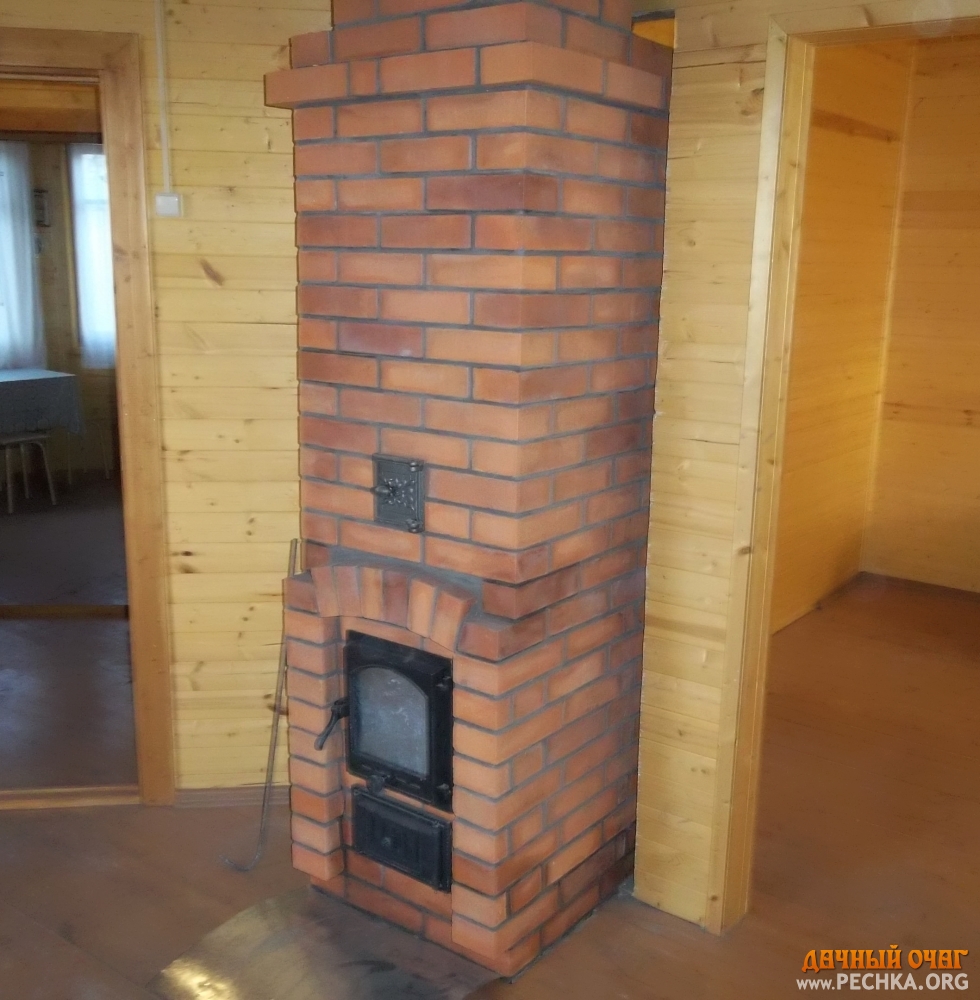

Ищу печчника в дом из бревна. На первом этаже нужно сделать печь 3, 5*2, 5 витебского киприча ,с фундаментом,без плиты, типа Голландской, на втором этаже под печью камин (очаг чугунный... покупной) и вынести два дымохода в один короб из гипсокартона или другого материала...если так можно.Перекрытие деревянное,крыша сэндвич с металлочерепицей.

Здравствуйте, Оксана. На фото как раз моя печка,. Могу сделать еще красивее Smile

Видимо вы посчитали что такой небольшой печки вам хватит.
Насчет камина наверху-так ведь для каминной топки с облицовкой нужен фундамент и небольшая печка внизу не сможет им служить.Вам видимо надо просто печь-камин, --буржуйка с большой дверкой с стеклом, ее можно ставить прямо на пол.

Здесь , по хорошему , двухэтажная конструкция . На ваш метраж печь 116х89 примерно . Она же и основание под камин.
