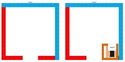

Мне поступил заказ: построить банную печь для парилки 3 х 3 х 3 м. На схеме помечены стены (на самом деле это сруб, толщину и материал уточню позднее). От правой стены до дверного проёма 104 см. Печь планируется справа от проёма. Стены внутренние обозначены красным, наружные – синим.

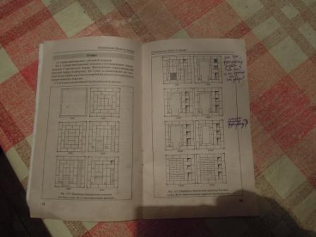

далее порядовка

Придётся полностью снести стену справа от дверного проёма и тогда печь вписывается с небольшим (сантиметра в 2-3 зазором от правой стены парилки). Печь поставить заподлицо со стенкой
Порядовку собираюсь адаптировать к современным условиям, в частности:
1) Увеличить высоту горизонтальных каналов до 4-х рядов высотой, поскольку в данной порядовке они, как мне представляется, заужены.
2) Дымовые каналы перенести с правой стороны на левую, чтобы и печь грела парилку, а не стену. И чтобы уменьшить тепловую нагрузку на стену.
3) Обе задвижки вынести в предбанник, сместив трубу из центра вперёд
4) Колосниковую решётку планирую поставить большего размера, чем в книге, а именно 260*380.
5) На схеме показаны трубы для подачи дополнительного воздуха непосредственно из поддувала в каменку. Чтобы трубы разместить, нужно сделать пазы в кладке. Я подумал, а нашто они, эти трубы? Нашто мне лишнее железо в печь? Пусть те пазы и будут каналами для подачи воздуха из поддувала в каменку. Правильно? Или нет? А если правильно, подскажите по сечению этих каналов.
https://vk.com/club_pechnik
Волчок Сергей
Сообщения: 188
СообщениеДобавлено: Сб 21 Май 2016, 11:18 Ответить с цитатойВернуться к началу
Но вот несколько сразу возникло вопросов:
1) На схеме в брошюре предлагается щелевой свод (как я понимаю, из шамотного кирпича его надо делать). Понятно, что я его по периметру обложу базальтовым картоном. Но всё равно сомнения: не порвёт ли он кладку от нагрева? Не надёжней ли сварить решётку (из какого материала? какой толщины?) и уложить камни на неё?
2) И вообще, на схеме углы печи обшиваюся уголком. Скажите, если делать без уголков, под расшивку, печь будет жить? Не растрескается? Или в таком случае нужно обязательно штукатурить? Или ещё и облицевать плиткой? И будет ли стоять плитка, не отклеится? И на каком клее? Но хотелось бы под расшивку и без уголков по периметрам. Кладку планирую армировать сеткой 12,7х12,7х0,5мм. Армировал такой сеткой и камины, и отопительные печи. Смесь использовать планирую жаростойкую Терракот с добавлением каолиновой глины (1:20). Мне Терракот нравится. Или в условиях повышенной влажности нужна какая-то особая смесь?
3) Трубу планирую сэндвич 200-ку. Подойдёт сэндвич в условиях парилки? Сэндвич поставлю сразу на следующий после задвижки ряд (или лучше задвижку уже в сэндвиче ставить? разумеется, речь о задвижке для сэндвича). Посоветовал хозяину до потолка неутеплённую трубу. Объяснил, что пока труба в помещении, то теплоотдача от такой пусть будет. Он не согласен, хочет сразу сэндвич. Я так понимаю, что в парилке сэндвич оцинковка нужна?
4) Хозяин опасается, что шамотный кирпич вреден и спрашивает, нельзя ли использовать красный? Я ответил, что нет. Вообще планирую использовать витебский 1-й цех. Шамотным планирую футеровать топку и выложить щелевой свод, над щелевым сводом (и в каменке в частности) нутрянку буду футеровать уже витебским. Так нормально? Или и здесь шамотным футеровать?
