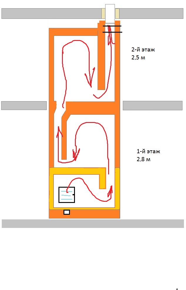

Здравствуйте, уважаемые форумчане!
Строю каркасный дом для ПМЖ. Уже стадия финишной отделки.
Газа в ближайшей перспективе нет.
Отапливать буду печкой и электричеством.
Дом 10 х 8, два этажа (второй мансардный),очень теплый.
Первый этаж - 200 мм утеплителя, второй - 250 стены и 350 крыша и потолок. Для тепловой инерции стены внутри - двойной гипсокартон по фанере.
Сейчас обогревается банной металлической печкой в режиме буржуйки (с теплонакопителями из 80-ти литрового водяного бака на трубе и десятка двойного щелевого кирпича вместо камней) + электрические обогреватели - 2шт: 1000 и 500 Вт для тонкой регулировки температуры в комнатах, где живут строители.
Дом теплый. Печку зимой топят раз в день несильно, а в оттепели не каждый день. Электричеством тоже не злоупотребляют, но и не озабочены экономией. За 21 месяц потрачено на электроэнергию всего ( с электрическим отоплением в отдельно стоящей бытовке-кухне, освещением прожекторами до 500вт, с инструментом - рубанок, торцовка, болгарки, сварка, зарядка аккумуляторов) 39 тыс. руб.
В дальнейшем буду отапливаться печкой с тонкой регулировкой электрическими конвекторами в каждой комнате. Воду для ГВС греть электрическими бойлерами. Санузлы и гостевую комнату электроконвекторами. На случай отъезда - буду подогревать дом теплоаккумуляторами ночного тарифа.
Печь будет простенком между кухней-гостиной и спальней на первом этаже и между двумя спальнями на втором.
Ее задача - создать общий температурный фон, с чем сейчас временно буржуйка справляется ( только плохо - жарко наверху во время топки). Дальше она отправится по прямому назначению - в баню.
Хочу сделать такую печку:
Нижний ярус - большой топливник размером в плане 6 х 4 кирпича, с поддувалом, колосником, со стеклянной дверцей (посадочные размеры 410 х 410) полностью из шамота, с толщиной стенки 250мм (чтобы не нагревался слишком сильно снаружи, но все же первым начинал отдавать тепло).
Остальное из красного печного кирпича. Все будет покрашено белой водоэмульсионкой.
Дальше над ним колпак 6 х 3 кирпича(возможно с внутренним оребрением или рассечками).
Дальше проход через перекрытие через ППР в массиве печи (250 мм от дыма до балок, закрытых минеритовой плитой)
Наверху щиток размером в плане 6 х 2 кирпича одноколпаковый с внутренним оребрением или рассечками.
И переход на сендвич с внутренним диаметром 200мм, выходящий на крышу в общем коробе с вентиляционными трубами возле конька. Сейчас там работает сендвич на 115 от банной "буржуйки".
Греть такая печка должна, на мой взгляд, достаточно. Эффект камина от стеклянной дверцы будет (проверено - банные печки у меня со стеклом). Волнует жесткость больших плоскостей колпаков. Предполагаю небольшие внутренние контрфорсы.
Больше всего волнует конструкция топливника - если сделать сплошной массив с перевязкой - не порвет ли при нагреве? А если разделить внутреннюю футеровку и наружные стенки - как перекрыть такую ширину, чтобы вес всего что сверху выдержало.
Класть печку буду сам. С кирпичем дружу.

не нужно упрощать печку на 2 этажа. Very Happy

Усложнять, чтобы были сложности с растопкой, настройкой в моем случае нельзя. Не хочу никаких регулировок. Топить часто будут "блондинки". Задача печки - снизить расходы на электричество, которым регулировать температуру легко. Ну, чуть сложнее айфона Smile
Только что наткнулся здесь на тему, автор "Alyoshka". Там аналогичная конструкция. Но есть проблема с нагревом верхнего колпака. http://forum.stovemaster.ru/viewtopic.php?t=9072&postdays=0&postorder=asc&&start=0
Буду думать. Решения разные предлагают.

Покопайтесь в других системах, колпаки ,такие огромные, не ваш вариант.
