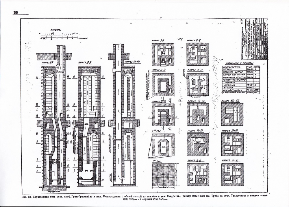

Доброго времени суток. Прошу совета и печников по поводу вот этой печи. Печь взял от сюда. http://www.mukhin.ru/new_house/fireplaces_stoves_barbecue/32_two-story_single-firebox.html Какова эффективность этой печи. Будет ли нормально она работать? Что скажете по этому поводу.

В Беларуси подобная стояла у людей Confused дымила и "плакала" жутко Sad
Переложили Very Happy

Вы спросили "Будет ли нормально она работать?". Вам ответили, что данная печь будет дымить и плакать. Что еще Вы хотите услышать??? Конденсат в трубе будет 100%. Второй этаж такой конструкцией не прогреть. Варианты по тому какую печь поставить? Так Вы себя печником называете, искать тех решение по конкретному дому Ваша обязанность, а не форумчан, Вы же за это деньги с заказчика берете.

Печь, о которой здесь речь, я тоже рассматривал. Но мне показалось, что слишком рано она из дымовых газов тепло вынет.
Как следствие - дым и конденсат. Хотя при точной регулировке, которая там предусмотрена, и сильной протопке - мне кажется должна работать схема. Хотя - не мой вариант точно.
Себе буду развивать свою схему, убирая недостатки по подсказкам форумчан. Сейчас концепция уже нарисовалась. Скоро нарисую (медленно у меня с этим).
Главная идея - большое сечение каналов, высокая достаточно объемная топка. Погрешности в сторону увеличения температуры дыма в трубе. Лучше лишнее полено сжечь, чем нюхать креозот.

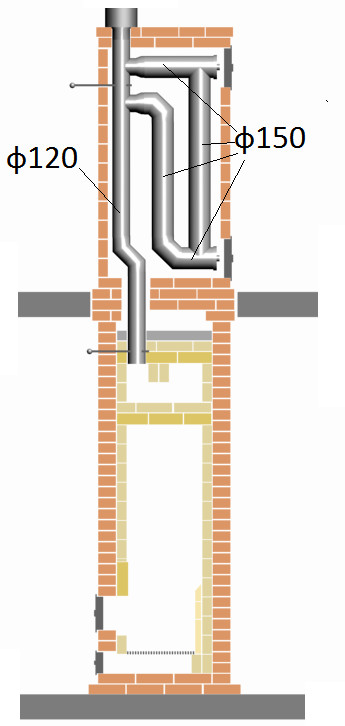

Варианты есть. Советую, на первом этаже сделать теплоёмкую колпаковую печь, а на втором щиток в виде гипокауста.
Мне бы взглянуть на такую печь , я не делал таких печей с одной топкой. Да я знаю что такой вариант лучше но не знаю как они делаются и как работают.
СообщениеДобавлено: Сб 4 Июнь 2016, 22:04 Ответить с цитатойВернуться к началу
Гребенюк Андрей писал(а):
Мне бы взглянуть на такую печь...
Примерно как на картинке во вложении. Этот проект я делал для доработки печи в нашем доме...
 Размер файла:  43.84 КБ
 Просмотров:  987 раз(а)
СообщениеДобавлено: Сб 4 Июнь 2016, 23:11 Ответить с цитатойВернуться к началу
Это трубы на втором этаже? А как стенки печи греть будет на втором этаже?

та печь которая у тебя на картинке дымить будет...........советую сделать систему задвижек.........которыми ты мог бы сначала нагревать второй этаж и трубу, потом первый.....и ещё, я бы предусмотрел летний ход.......знакомый печник мучился с такой, пока задвижки не поставил..........а чтоб не плакала, прочистные ставь выше на один ряд.........
СообщениеДобавлено: Вс 5 Июнь 2016, 10:32 Ответить с цитатойВернуться к началу
Да, качественные трубы...
СообщениеДобавлено: Вс 5 Июнь 2016, 10:33 Ответить с цитатойВернуться к началу
Это я уже понял что дымить будет , по проекту сразу видно что врядли прогреет сразу все этажи. Сам проект стремный.
СообщениеДобавлено: Вс 5 Июнь 2016, 11:24 Ответить с цитатойВернуться к началу
... Сам проект стремный.
Проект, кстати, вполне нормальный, по схеме, только вот по конструктиву довольно устаревший...
СообщениеДобавлено: Вс 5 Июнь 2016, 18:36 Ответить с цитатойВернуться к началу
Ну конечно если по сто раз одно и тоже делать , конечно будут доработки. Меня во обще этот вариант смущает.
1) Топка в толщину кирпича , не будет прогревается.
2) тепловые газы идут на верх второго этажа сразу , что естественно отдав тепло уже при опускании вниз застопорит все движение холодный воздух придавит тёплый и в итоге будет сильно дымить.
А во обще да ну его нафиг этот вариант с одной топкой . Геморрой один только. Предложу вариант две печи с отдельными топками, если откажется не стану тоже заморачиватся. А то хлопот потом не оберешься.
