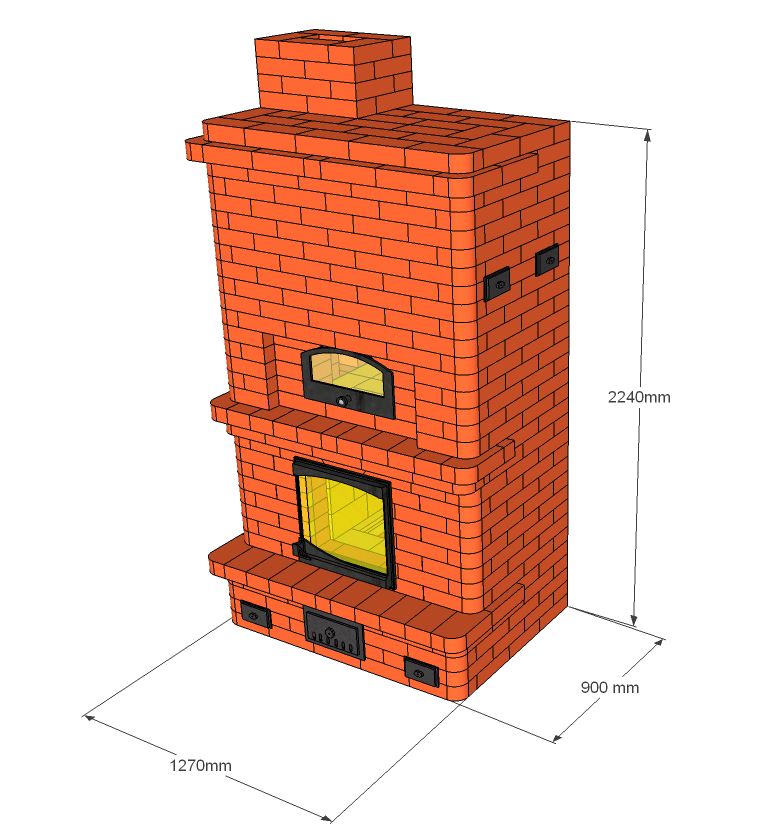

Здравствуйте уважаемые форумчане.
Решил сам сложить печку, живу в экопоселении в Краснодарском Крае)
Нужен путевый проект печки.
Требования
1. Отапливать 1ый этаж дома - 48 кв.м.
2. Каминная дверка топки.
3. Наличие духовки.
4. Желательно не очень большое количество кирпичей. =)
Вот фото того что очень нравится, но знакомый печник говорит что эта печка слабовата, и сможет протопить только 30 кв.м.
А может он ошибся - и она мне подойдет?
Может кто может дать проект похожей, более эффективной печки?
Или поможет советом?
Буду рад любому ответу! Confused

Чтоб понять отопит или не отопит, нужно знать теплопотери дома,
Есть калькуляторы теплопотерь,в инете поищите, уже от этого отталкиваться будем
если эту печку сделать правильно, то она будет в самый раз.
Здравствуйте ...
А может ... она мне подойдет?
Данная КПсХК "выдаст" 4 кВт при однократной (2,5 часа) протопке в сутки Cool
Остальное - по ранее данным советам Very Happy

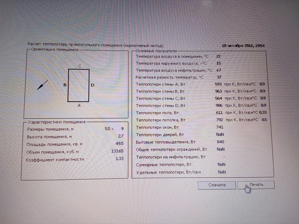

Заполнил калькулятор
 Размер файла:  784.89 КБ
 Просмотров:  626 раз(а)
СообщениеДобавлено: Вт 18 Октябрь 2016, 21:06 Ответить с цитатойВернуться к началу
Very Happy а заполненная карточка имеется? Smile
