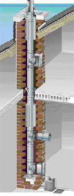

Одностенная дымовая труба Raab
из зеркальной нержавеющей стали
Высоколегированная нержавеющая сталь тип 1.4571/ 1.4404 защита от коррозии и температурной нагрузки для отвода продуктов сгорания при сжигании газового и жидкого топлива. Газоплотное исполнение препятствует проникновению конденсата в изоляцию и непосредственно в шахту.
Удобство при проектировании:
внутренний диаметр от 80 - 600 мм;
толщина стенки от 0,6 до 2,0 мм;
применяется при сжигании газового, жидкого топлива и твердого топлива;
большой выбор элементов и размеров;
минимальная температура на входе от 0°С;
возможность применения при низкотемпературных режимах работы, с кафельными печами и котлами конденсационного типа.
Высокая надежность:
абсолютно гладкая поверхность;
невосприимчивость к коррозии;
незначительное сопротивление;
минимальное образование отложений на внутренней поверхности;
соединение без дополнительных уплотнений и креплений;
строго определенная глубина вставки.
Быстрый монтаж:
простота соединения элементов;
соответствие размеров элементов;
возможно индивидуальное изготовление элементов;
с изоляцией / без изоляции.
Высокое качество:
тип нержавеющей стали 1.4571/1.4404;
строгое соответствие нормам;
контроль качества на производстве;
10 лет гарантии.

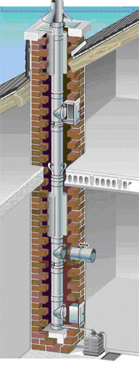

Смонтировал RAAB, но двойной, сэндвидж. Еще планирую на нескольких печах. Монтажники обещали сертификаты, но все никак не подвезут... А надо дополнение в проектную записку... Евгений, нет описания двойного RAAB_а?
Нашел их сайт, а он дохлый какой-то - ничего не открывается...
Сообщения: 10147
СообщениеДобавлено: Пт 9 Февраль 2007, 12:39 Ответить с цитатойВернуться к началу
Вот, нашел что было по двухслойным дымоходам
- инструкция по монтажу
- гигиенический сертификат
- письмо на максимальную температуру
(ссылка)
- сертификат пожарной безопасности
(ссылка)
