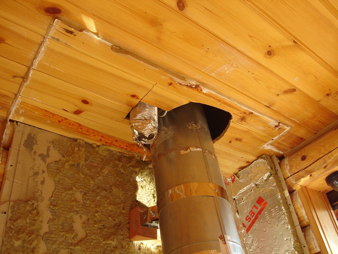

какой гипокауст? Smile
было вот такое чудо
на открытый шибер села внутренняя часть трубы-сендвича
он перестал закрываться
заказали у нас облицовку, потом решили поменять заодно и топку
но проект сделан был под топку Шмид, а заказчику была очччень дорога ( видимо как память) бетонная плита и деревянная полка
в проекте с топкой шмид полка ( к моему ужасу) была сохранена. ну а с купленной французской топкой она (бог услышал наши молитвы) она уже никак не садилась
но вылезли подрезки ( к глубокому сожалению) и поменялись пропорции камина

зато теперь от него дом не сгорит :
