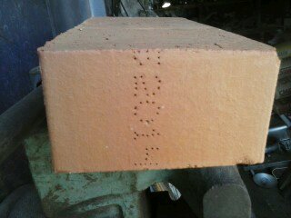

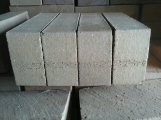

1-й цех - маркировка аккуратная, мелкая (шрифт примерно 10-12 мм), частые точки
2-й цех - маркировка не такая аккуратная, крупная (шрифт 25 мм), редкие точки

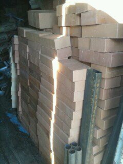

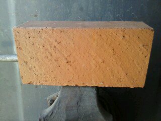

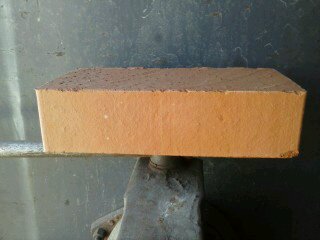

В конце февраля 2014г. был закуплен кирпич.
Из накладной:
Кирпич керам. рядовой полнотелый одинарный печной цех №1, М200 (250*120*65) подд=330шт Витебск
Фото прилагаю.
Вид №3

Вид №2

Вид №1

Стопка в гараже в "ожидании" работы

Данные на кирпиче

У них там, в Витебске, тоже не всё понятно. Т.е. мне понятно, что первый цех - это не одна линия... а вот сколько? -вопрос открытый. На данный момент я подозреваю о наличии не менее трёх. Одна обычный "витёк", который мы все знаем, вторая тоже самое, но качеством пониже, третья - кирпич с фасками. Всё датировано 2014 годом, это у нас, в Л.О. Так что звонок на базу: " у Вас Витебский 1 цех есть? - Есть." ни о чём ещё не говорит, надо ехать и смотреть, что сильно напрягает....
