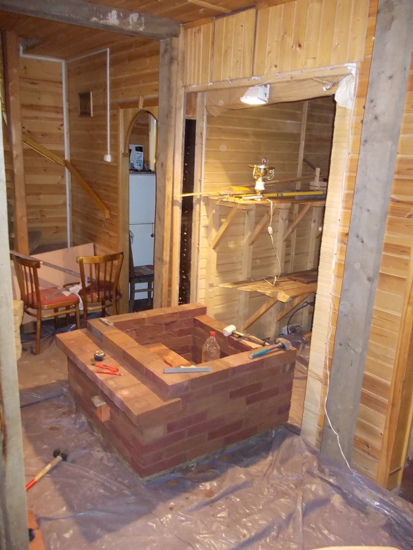

Smile Димон спасибо за оптимизм так и буду делать с футеровкой лещадкой 4 см колпаки и топка с шб-8 6.5 см . Дверка будет Нормандия Мета 57 см ширина по этому конструктив будет похожна ДВЕРОПЕЧЬ. Пока поднял наружку 6 рядов правда ложу кирпич выборкой вниз по привычке,( но вижу по фото многие делают наоборот странно) размер прыгает от 26 см-27 геометрии нет уровень так прикладываю для контроля углов. Кирпич понравился режется быстро и кладется также пока одни плюсы.

Так его и по технологии укладывают выборкой вниз, а уровень отбиваешь по бугру... Пробывал наоборот, расход раствора увеличивается в 1,5 раза и не знаешь куда уровень приложить... Геометрии ведь никакой Embarassed

С внутряннкой футеровкой каналов -колпаков немного разобрался .Два опускных по 14 см один подъемный 26 см прокладка между кирпичем базальт картон 5 мм. Огнеупорная смесь для топливника взял смесь Мертель теракот 25 кг лещадку сажаю на мастику Универсал.

Углем есть соблазн кинуть когда дрова в дровники заканчиваются или зимой влом подкидывать я то запрещаю но когда нет потихому могут побалыватся. Топливник да позволяет но заужать не хочется часто дрова 60 см привозят а так вдоль ложить удобно. Да и стенки боковые выходить на режим быстрее будут 18 см против 25 и трещать поменьше.На этом ручнике крошки почти нет мусора минимум тоже плюс против РОБЕНА и других .Про пыль возможно будет но убирается влажной тряпкой после хочу пропить пропиткой эффект мокрого камня и швы затиреть затиркой . yu

Леша с затиркой аккуратно, с ручника стереть раствор очень проблематично! Обычно подрезаю, через 20-30 минут, уплотняю шов ручкой кирки, еще через 20-30 минут прохожу по шву железной щеткой.... Все остальное ведет к засиранию кирпича...

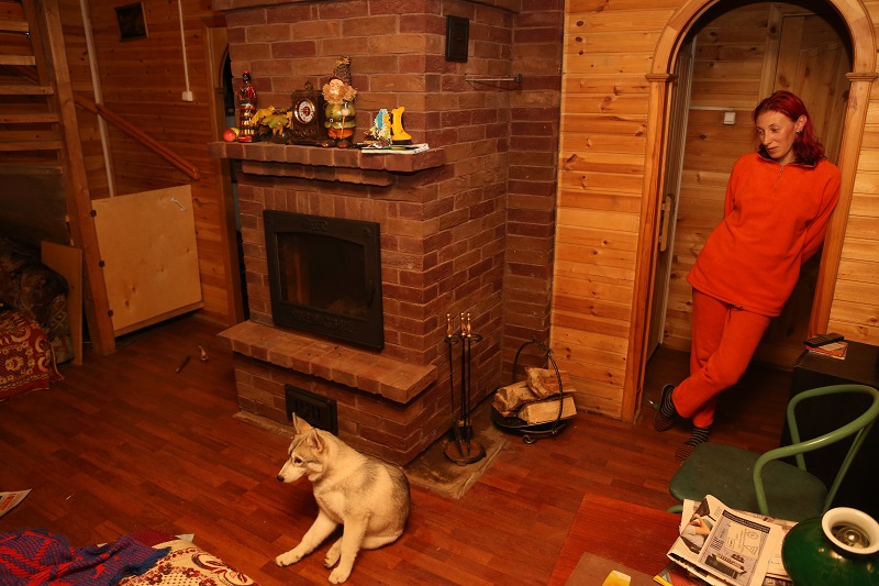

добил печь в данный момент идет сушка в кадр попали обе хозяйки семейного очага Razz для них и строил Evil or Very Mad

Расшивка плохая, полки сделаны неправильно, на верхней полке безумный "салат", дома бардак, собака прелесть. Laughing )))

За Салат отдельное большое спасибо я старался люблю рухлядь и антиквар собирать . В с расшивкой ты прав мне запретили уплотнять в внуторь как на красном по этому тупо пальцем в вровень замазывал под старину. :hi Спокойной ночи сэр ждем ваш фото отчет с кирпичем ручной формовки .
