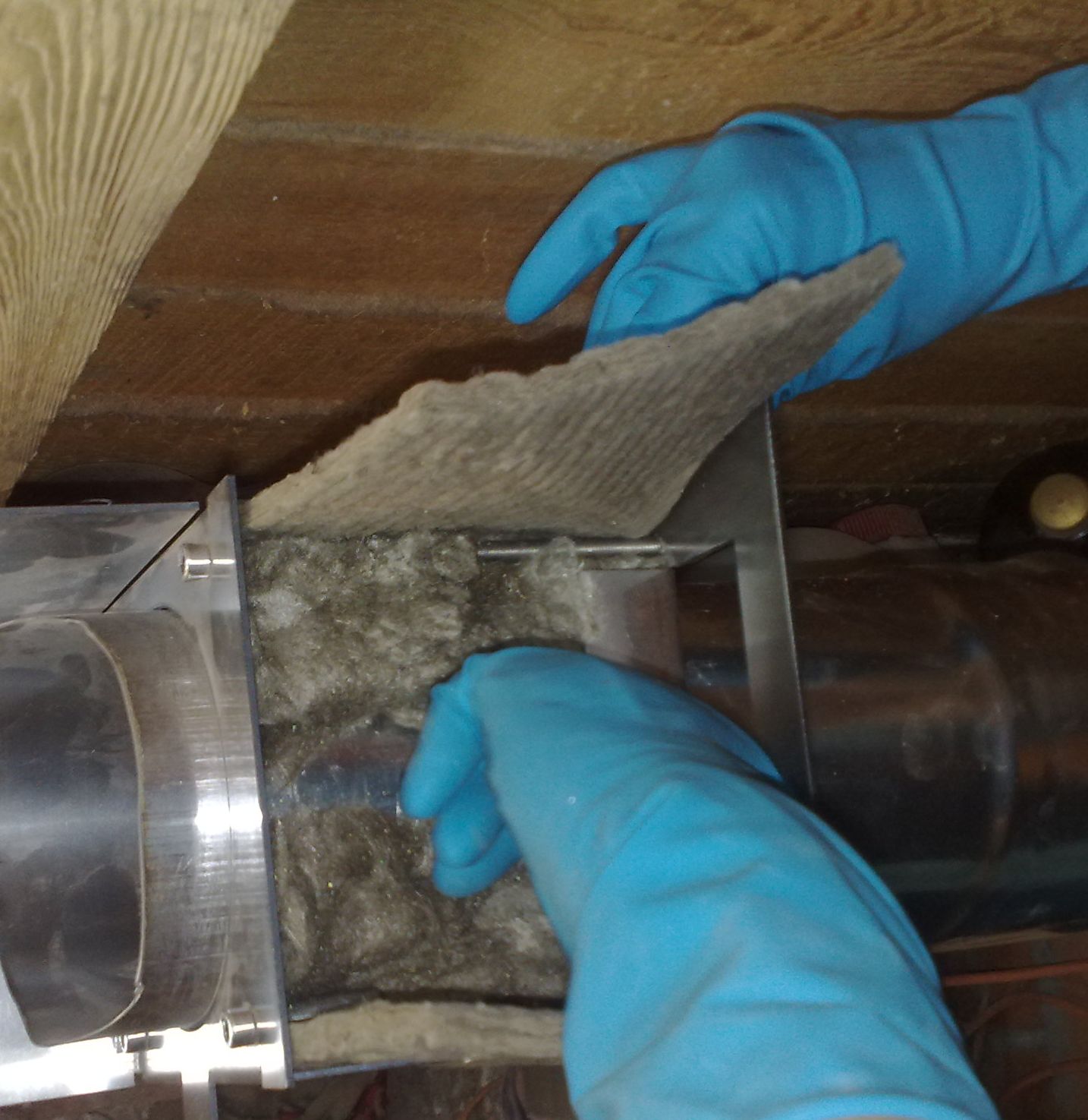

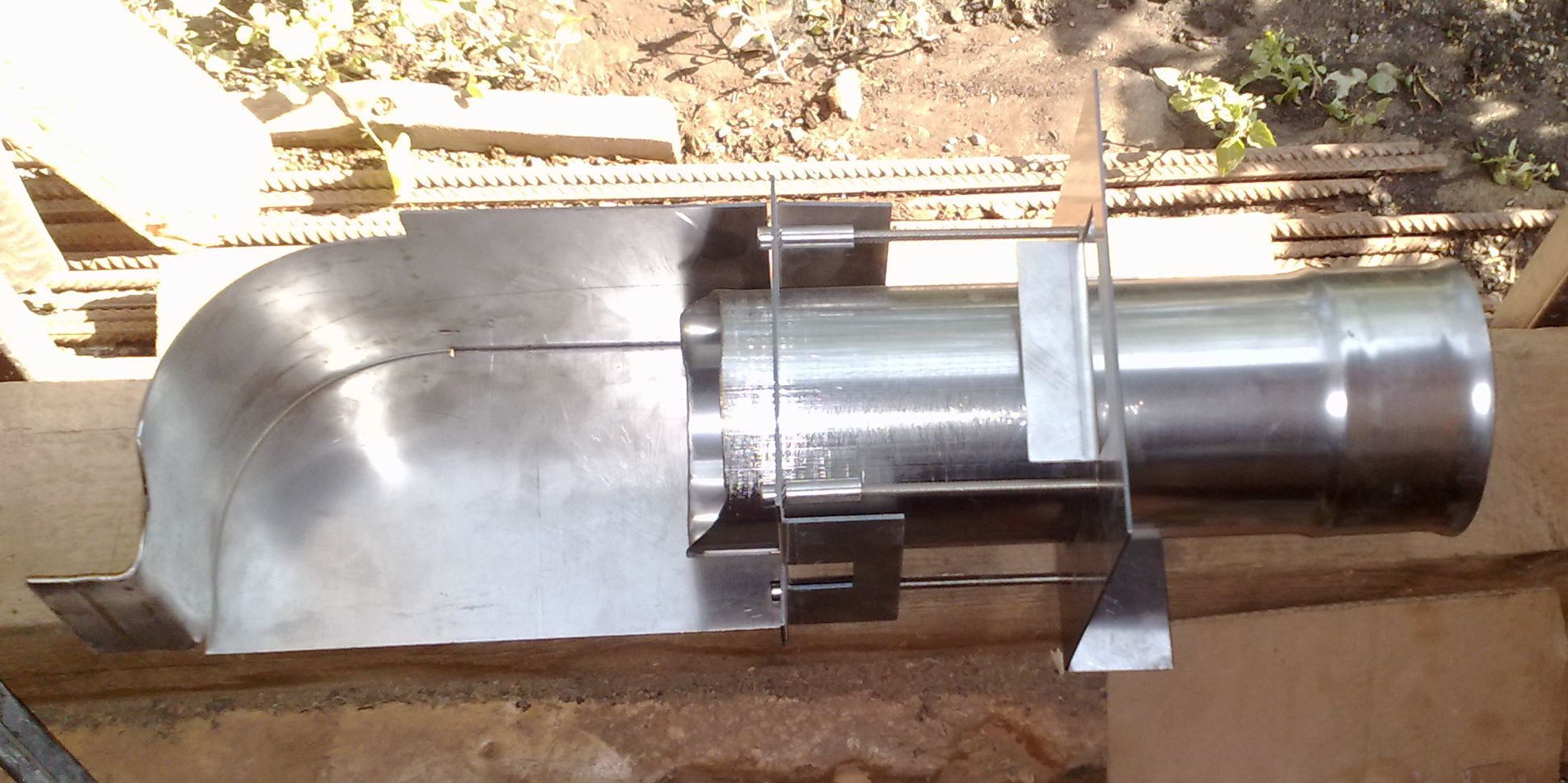

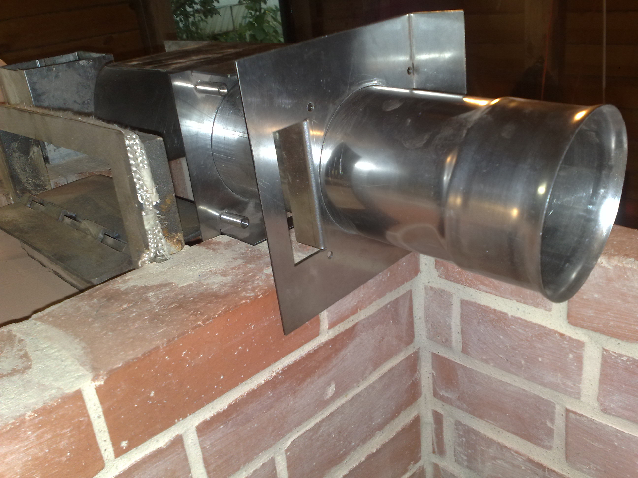

tol4ev писал(а):
Расскажи, пожалуйста, как сделан поворотный узел?
Дилетант аз есьмь .
 Размер файла:  201.88 КБ
 Просмотров:  712 раз(а)
 Размер файла:  633.43 КБ
 Просмотров:  748 раз(а)
 Размер файла:  273 КБ
 Просмотров:  674 раз(а)

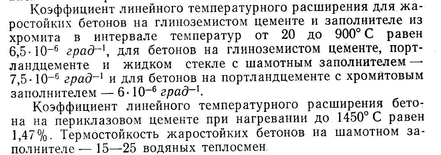

Гребенюк Андрей писал(а):
Цемент вообще не дает кирпичу расширятся в результате кирпич ломается от этого.
Я залез в учебники и справочные таблицы. КТР кирпича 6-8х10-6, КТР жаропрочного цементного раствора 6,5-7,5х10-6. Т.е. по факту они равны, и как следствие говорить что кирпич рвет из за разного КТР не приходится.
Говорить о том, что кирпич рвет из-за прочности соединения, превышающей прочность соединения на глиняном растворе полагаю тоже безграмотно, так как для этого и хочется добавить цемент: для увеличения прочности кладки.
Вывод. Мой вопрос к мудрейшим остается в силе: ПОЧЕМУ НЕЛЬЗЯ КЛАСТЬ ПЕЧИ НА ПЕЧНОЙ РАСТВОР С ЦЕМЕНТОМ?
 Размер файла:  50.93 КБ
 Просмотров:  763 раз(а)
Про эту "бумажку" что прикрепили сюда. Вы вырвали фразу из контекста. Но не прочитали всю книгу досконально -где куда и как применять,как эксплуатировать, режимы нагревов и остываний. Кирпич вообще однороден -но резко нагрейте и резко остудите -он развалится. Так и смесями разными и кирпичём. Вы "начитались " вершков и чтото пытаетесь доказать. Вы кому "по ушам ездите"? Таким же как вы -они поверят. На заборах тоже чего пишут -и каждый по разному воспринимает и понимает эти записи.
