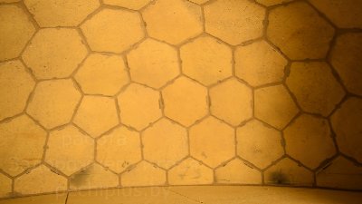

Игорь Задорожний
Зарегистрирован: Вт 2 Февраль 2021, 10:44
Регион: Беларусь, Минск
СообщениеДобавлено: Вт 2 Февраль 2021, 12:46 Ответить с цитатойВернуться к началу

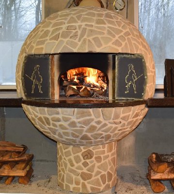

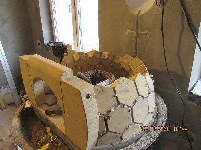

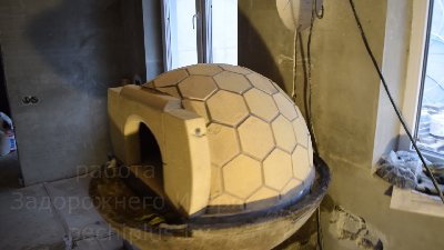

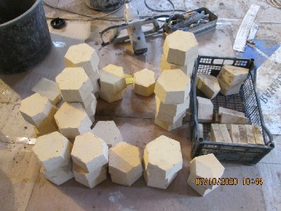

Купол помпейки из шести и пятиугольников. Практически одинаковые элементы должны хорошо сказыватся на равномерности расширения свода. Правда и классический свод помпейки хорошо работает. В любом случае, строить такой свод было одно удовольствие.
 Размер файла:  330.62 КБ
 Просмотров:  220 раз(а)
 Размер файла:  115.31 КБ
 Просмотров:  231 раз(а)

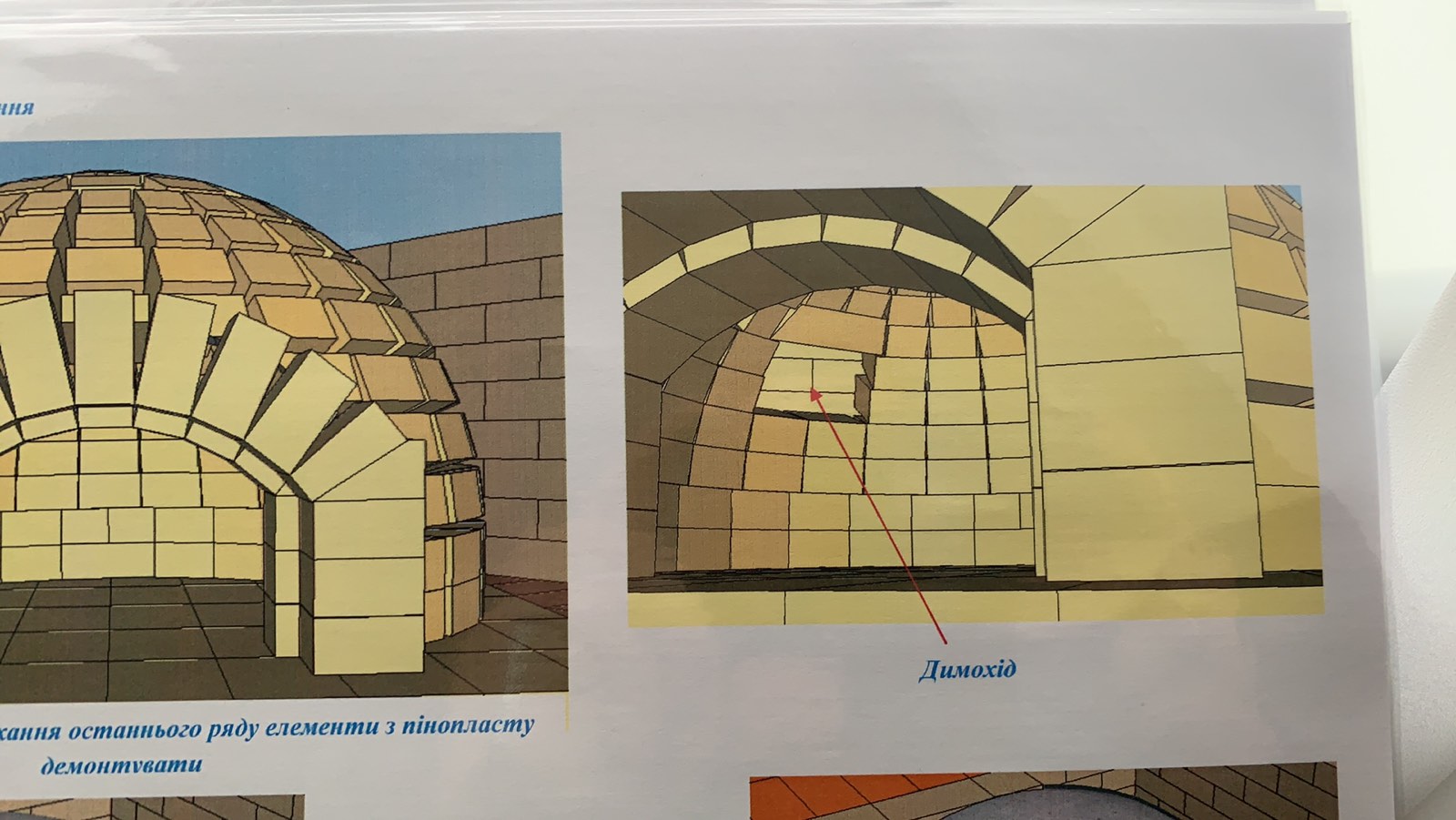

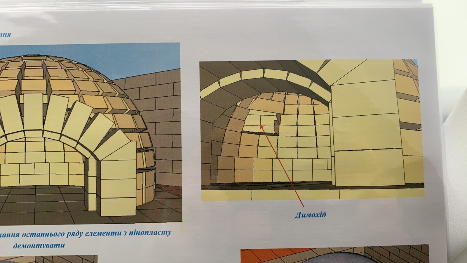

Tatyana53
Зарегистрирован: Пт 5 Февраль 2021, 06:20
Регион: Kiev
СообщениеДобавлено: Пт 5 Февраль 2021, 06:27 Ответить с цитатойВернуться к началу

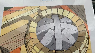

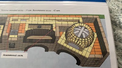

Добрый день . Подскажите , имеет ли этот проект печи , шанс на жизнь ? Дымоход сзади , шибер будет для регулировки дымоходного прохода
 Размер файла:  212.21 КБ
 Просмотров:  262 раз(а)
 Размер файла:  216.31 КБ
 Просмотров:  186 раз(а)
 Размер файла:  209.58 КБ
 Просмотров:  170 раз(а)
