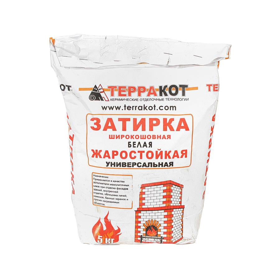

СообщениеДобавлено: Вт 28 Ноябрь 2017, 17:05 Ответить с цитатойВернуться к началу
А чем затирали, если не секрет
Евгений Романов
Сообщения: 620
СообщениеДобавлено: Вт 28 Ноябрь 2017, 18:00 Ответить с цитатойВернуться к началу
Не секрет, затирали Терракотом. Он белый, для бежевой печи колеровали белого Терракота.
 Размер файла:  227.83 КБ
 Просмотров:  558 раз(а)
Fill07
Сообщения: 322
СообщениеДобавлено: Ср 29 Ноябрь 2017, 17:20 Ответить с цитатойВернуться к началу
Да, альтернативы ему по цене за кг))) и термостойкости - нет. Но не нравится он мне за крупнозернистоть(

Евгений красивше вышло ни чего не скажешь однако хотел узнать где обучался этому делу ? Почему на курсах печников в данное время грамотному монтажу изразцов не учат, да и литературы современной путевой нету .А жаль многих ошибок можно было избежать и не тренироваться на кошках . ( Это я так не в твой адрес конечно ) просто к слову .
Евгений Романов
Сообщения: 620
СообщениеДобавлено: Ср 29 Ноябрь 2017, 23:31 Ответить с цитатойВернуться к началу
Перед тем как разводить мы его протирали через сито, боролись с крупнозернистостью.
