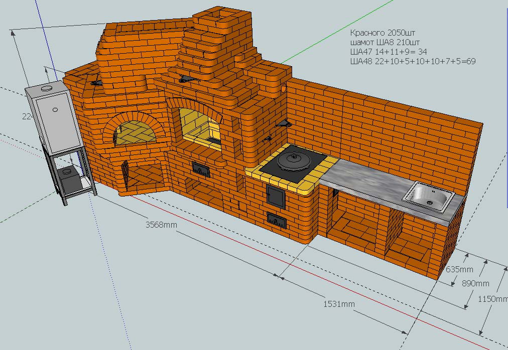

Собственно комплекс строится в открытой беседке, включает, мангал, помпейку, казан, вертел. Проект имеется требуется его строгое исполнение.
Материал на объект я как заказчик поставлю сам. Территориально Кстовский район от Нижнего Новгорода 10 км, проживать на объекте негде. Свет есть.
Начало работ март 2018

Так пусть кто рисовал этот проект тот и строит, и за последствия ответственность на себя берет.

Это ж какой "умник" развёл Вас на такой проект? 2500шт на комплекс из 3-х очагов? И всего 200 шт шамота на три очага.И сколько денег за проект взяли?
И такое кто то строит? Кто то зарабатывает на таких проектах? Вот конкретные афёры.

как меня учили отвергаете предлагайте? Денег пока никто никому не отдал. Так что готов с вами обсудить как с мастером что бы вы предложили...

Хороший и настоящий проект -а не муляж из кирпичей.Можно и построить потом по проекту если по цене сойдёмся.

ну на ваше исполнение я точно пока не заработал. По проекту понятно можно в него и 4500 кирпичем вложить вопрос что это изменить функционально. Увеличение цены да, но работоспособность не изменяется никак. Да и печь которую нужно будет сутки топить дл последующих суток что б в ней готовить не предусматривалась задачей проекта.
По светлому кирпичу кроме лотоса что то есть в этом же сегменте цен? Отговаривают от светлого так как печи поддымливают, для меня слышать о поддымливании печей по меньшей мере удивительно

На мой взгляд проект очень сырой, во многих местах очень слабая перевязка, по фурнитуре тоже вопросов много(точнее по количеству задвижек, для чего поддувало в мангале и колосники?Чтобы кладка треснула, топить сутками не обязательно, достаточно одной протопки.

слабая перевязка слабый аргумент понимаю можно усилить и увеличить количество кирпича.
поддувало с жалюзи позволяет прибавлять подачу воздуха к углям.
про топить сутками я писал в ответ на то что данный комплекс надо наростить еще на 1000 шт кирпича,
по количеству задвижек интересно какую добавить и что кардинально это поменяет кроме удорожания?

С таким подходом, наймите таджиков, они Вам по картинке построят без проблем. Мы Вам не цену наворачиваем а пытаемся дать совет. И задвижек я бы наоборот поубавил, это все таки уличный комплекс. Как говорил Генри Форд "Разочарование от низкого качества длится дольше, чем радость от низкой цены"

Пытаетесь дать совет? Я пока вижу только слабо...говно...сыро и т.д. Совет состоит из делаем так это влияет на это и вот так..
Какую задвижку считаете лишней?

Практически, все. Разве что в русской печке можно оставить. Задвижки нужны для сохранения тепла. Зачем вам сохранять тепло на улице?

Там 3500шт кирпичей. Что изменит большее количество кирпичей? Можно и на 4-х кирпичах пожарить шашлык. Чем отличается телега от авто -оба агрегата ездят от принудительной тяги. К легковому авто если приделать оглобли -то и одна лошадка покатит его.
Я вижу из сообщений и из другого ресурса вы хотите построить Порше Каен по цене Запорожца -удачи Вам. "На халяву и уксус сладкий"

Вам на ФХ говорили тоже самое, толку ноль. Как и говорил ваш вариант каменьщик и технадзор сисадмина.
Вам уже десяток ПРАКТИКУЮЩИХ печников обяснило, дело не в деньгах , а в проекте. Вы больше верите програмисту.
