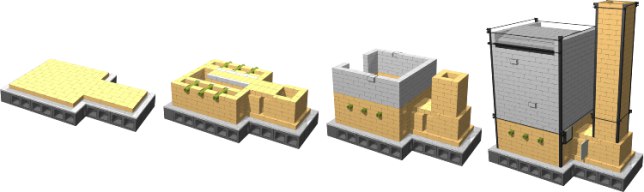

Twisted Evil Нашел интересное решение у Чернова как улучшить нагрев пламенной симметричной каменки,разделив ее на две горелки справа и слева. Как вам идея товарищи печники ? как раз и свод сам собой нарисовался нижний и верхний правда очень замороченный .

Сообщения: 6422
СообщениеДобавлено: Сб 26 Май 2018, 08:50 Ответить с цитатойВернуться к началу
Расписывать не буду -мне не понравилась эта идейка. Да кстати -я уже в Питере.

Виктор твое мнение я знаю ты скажешь нагрузка камней на стенки топливника опирается раздавит . Confused Надо разделять весовую и тепловую .....так не кто и не спорит Shocked Тут сама идея а как сделать надо думать
Сообщения: 6422
СообщениеДобавлено: Сб 26 Май 2018, 11:28 Ответить с цитатойВернуться к началу
Алексей там будет перегрев шамотного сердечника и свода и недогрев закладки. А это не айс. Надо греть закладку и всю тепловую энергию концентрировать на закладку.

СообщениеДобавлено: Чт 28 Июнь 2018, 22:24 Ответить с цитатойВернуться к началу
Я такую собирал для эксперимента на даче. Как раз, чтобы испытать в качестве банной печи. У меня вывод такой: если в закладке камни, то ничего хорошего не выходит - закладка прогревается плохо. Если класть чугунные балки разряжённо, колодцем, то более-менее неплохо получится. Конструкция довольно сложная, годится только для больших печей, резки много, стоит ли результат этого? По-моему не стоит.

Михил а не сохранилось фото твоей печи.? С тобой частично согласен мног пилки и геморных узлов но как иначе в нашем деле. Большие пролеты колосниками и рельсами не перекрыть, поэтому хочу перекрыть полу сводом и полуциркульной аркой .Ищу для себя вариант именно большой каменки для комерческих частных бань .
Я и не фотографировал, потому что получилось плохо. Я делал дымоход внутри нижнего свода, в задней стенке канал с подвёрткой. Дымоотвод в верхнем своде, как у Чернова, я не захотел - надо было пламенный поток завернуть внутрь закладки. Свод получился толстый, многорядный, горелки более длинные. На верхнем своде собиралась сажа. Главный вопрос, который остался нерешённым - как снять весовую нагрузку с нижнего свода. Он лучковый, а другого там и не сделать, у меня он вышел в 4 ряда, в стены давит своим весом дай боже как, а на него ещё и закладку класть. Бандаж из уголка там уже не спасёт, по-моему. Чернов всё-таки делал какую-то духовку, не предполагая так нагружать свод. Ну и в закладке надо чугунные болванки класть, всё остальное рано или поздно забьёт горелки.

СообщениеДобавлено: Пн 2 Июль 2018, 23:34 Ответить с цитатойВернуться к началу
Михаил спасибо я понял а чем ты речь ведешь надо подумать как быть.

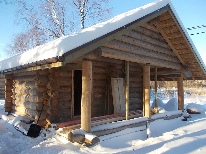

Баня 5 на 7 метров сосна бревно 30-40 см разделена простенком на три помещения классика комната отдыха парная и моечная. Кирпич для облицовки Кировочипецкий на углах радиусы Победа ЛСР чугунная фурнитура Везувий труба кирпичная будет. Завели с трудом материал на манипуляторе на сухую разложил премитер будующей каменки в парной квадратик 3.5 на 3.5 получился .
