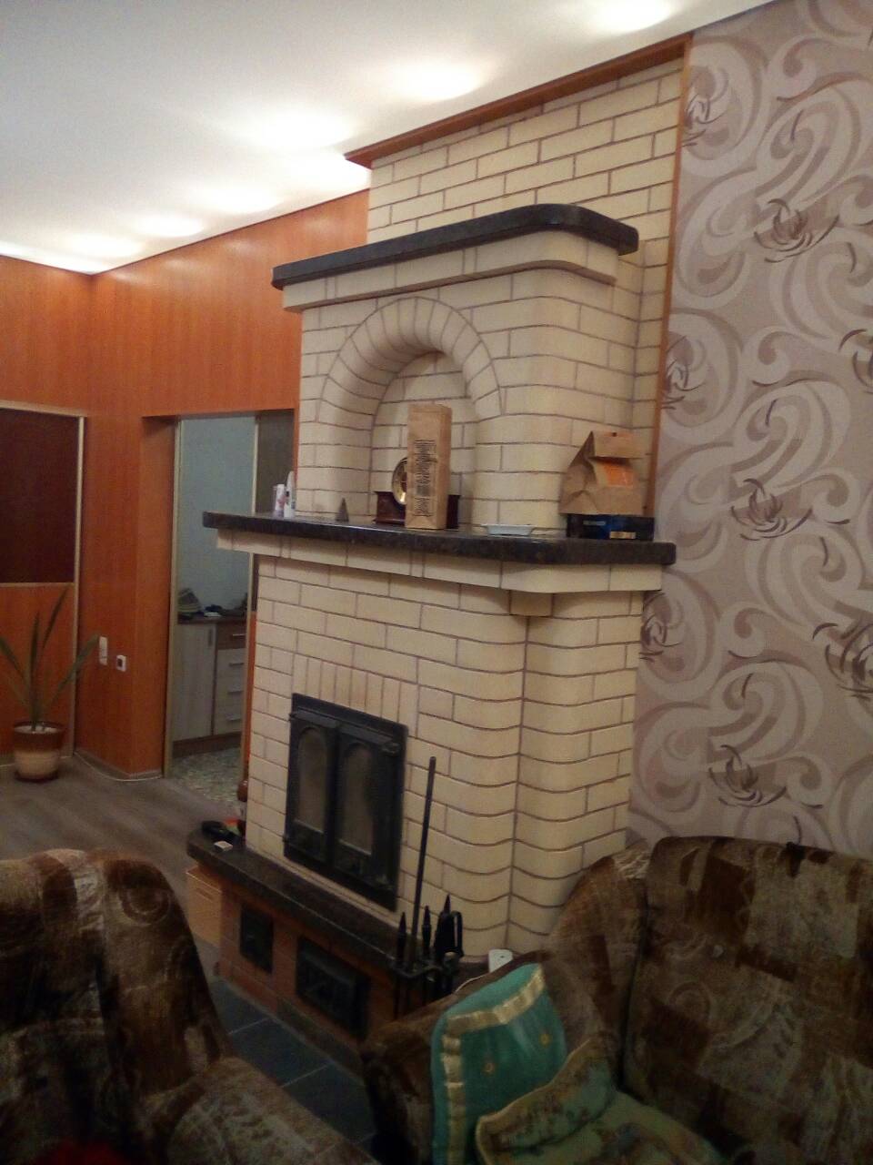

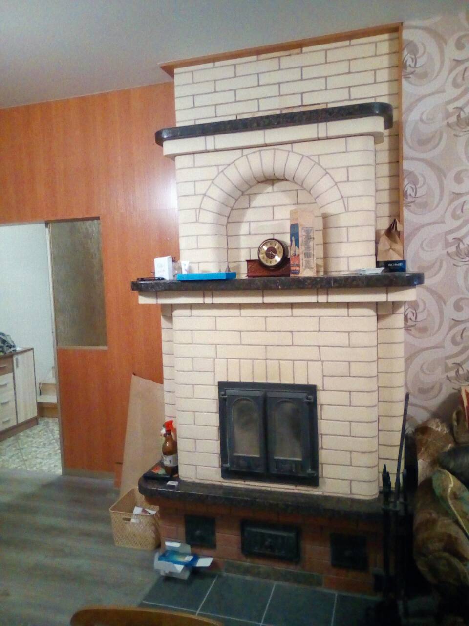

Виктор,нету не тех,ни других...Уже поузнавала, в районе всего пара-тройка самоучек,которые от недостатка финансов когда-то сложили свою собственную печку, а потом,сочтя себя мастером стали класть соседям.У кого криво,у кого треснуло..как-то так
Один еще не проверен,отказывается называть сколько у него опыта и у кого клал Crying or Very sad Прислал фото, говорит -это моя, сам себе клал, и больше ничего не говорит.. Внешне красиво, а на деле...Утверждает,что прогревает 2-х этажный дом в 120 кв.м

От печки на фото -только красявость.

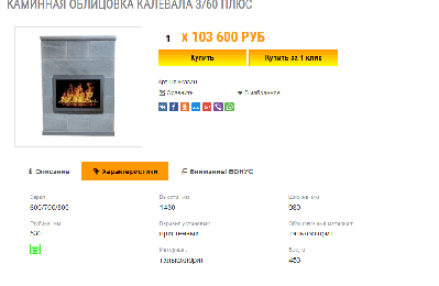

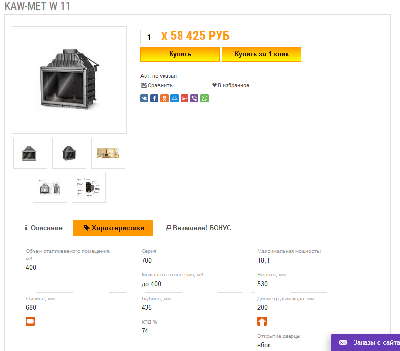

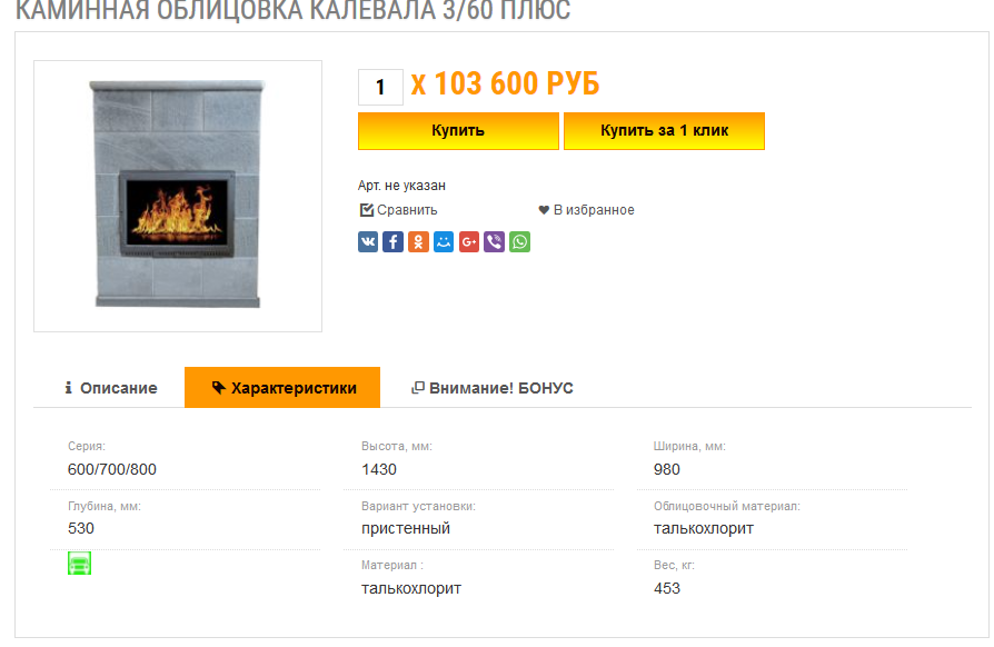

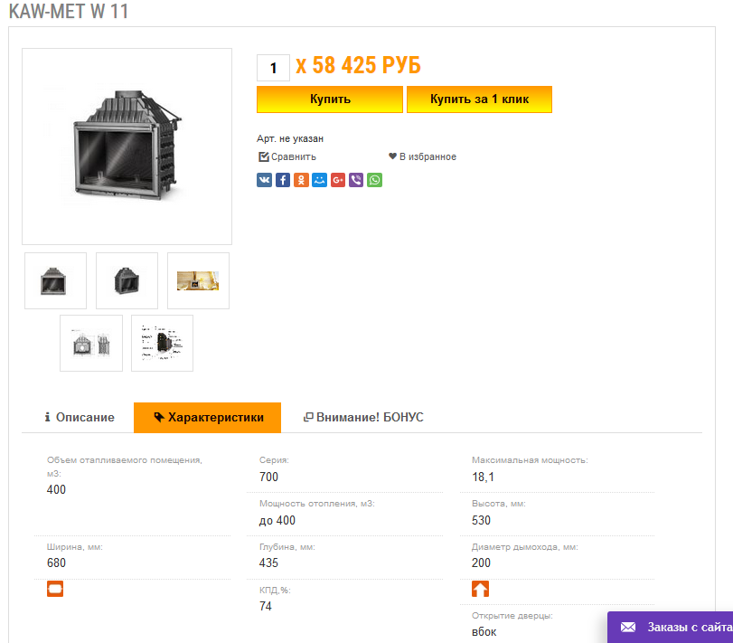

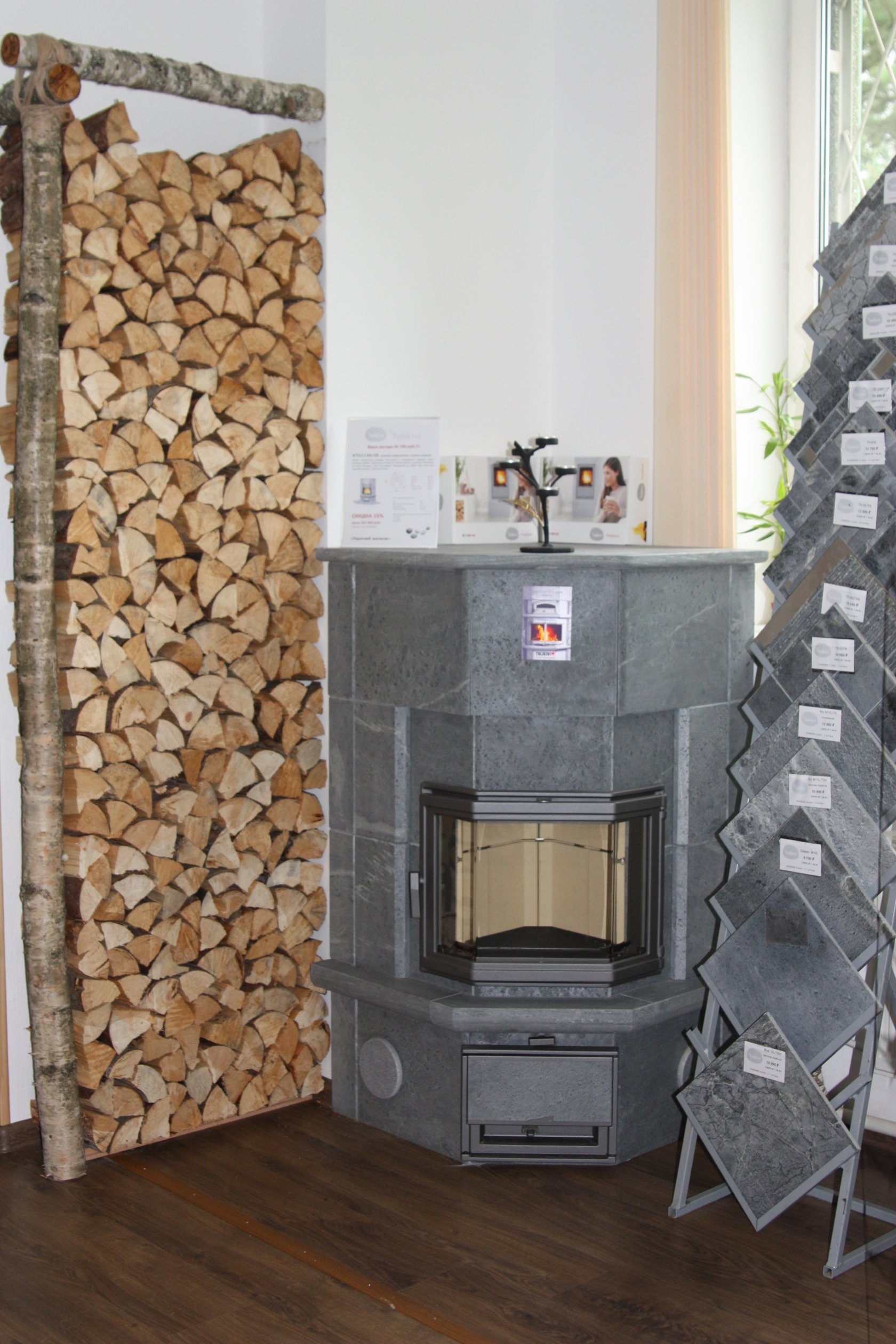

Вот потому то,предполагая, в какую ситуацию упрусь, я и пришла сюда спросить,не альтернатива ли готовый вариант? Вот это не альтернатива? Это с сайта Туликиви Хотя цена для меня и не доступна,но хотя бы чтобы понимать из-за чего мечта накрылась..
А если это таки альтернатива, то чем тогда вариант Калевала 360плюс +Kaw-Met W 11 будет отличаться? Понтами? Тот же камень,чугун...

Это просто облицовки каминов из талькомагнезита. Функционала минимум. Вам нужна теплоёмкая печь. "Туликиви" конечно дорого -но альтернатива ручной работе есть. Потому что очень мало ответственных мастеров -которые могли бы сделать не только красиво но и функционально.Есть у вас там в Карелии крупная печная организация -но увы они хоть и даже обучают печников -но они увы топчатся на месте. Работают строго по чужим и устаревшим тех.решениям и проектам.

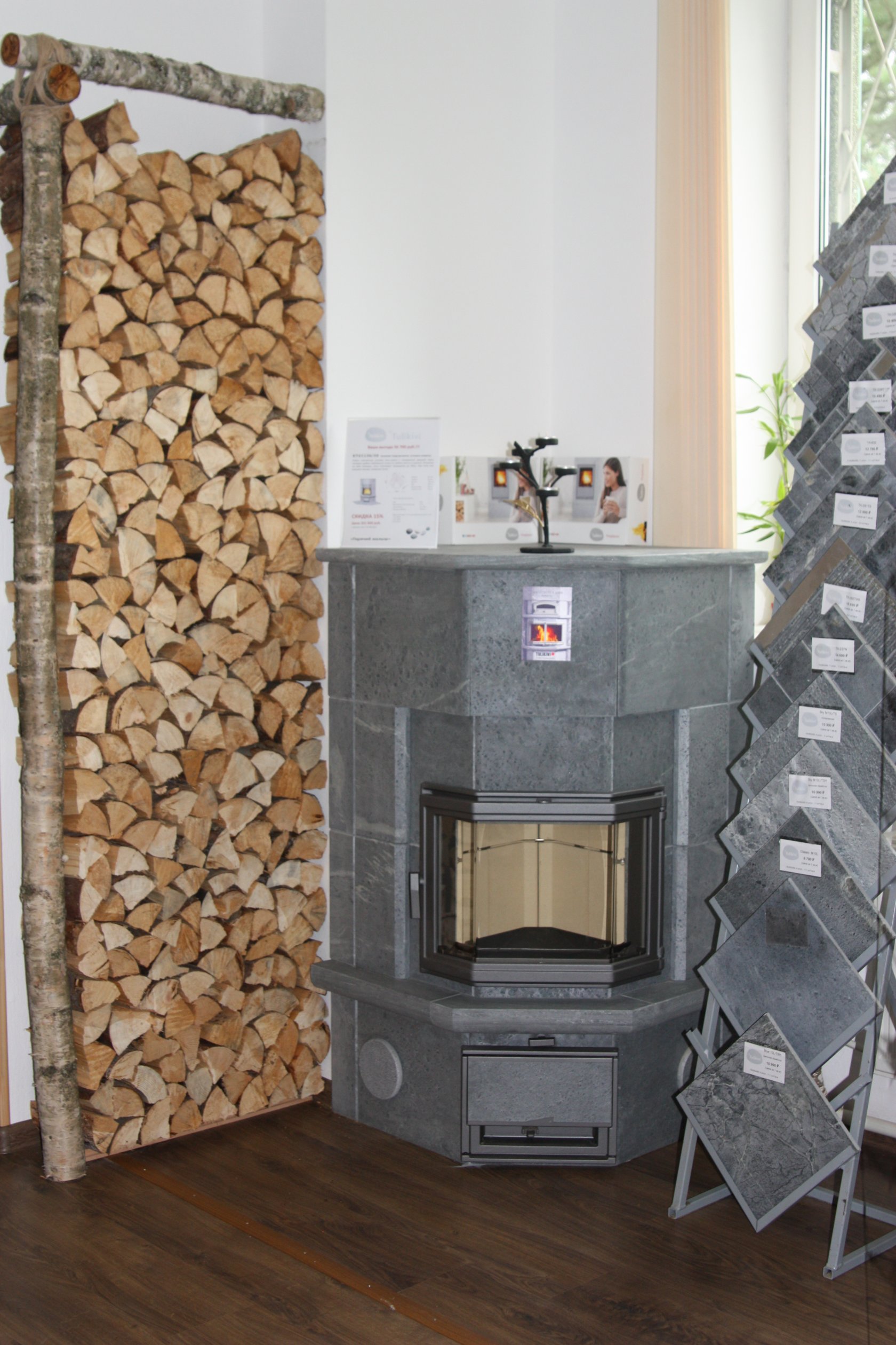

А вот это тоже из серии "опять не то"-https://www.pechilux.ru/Kamennaja-minette-p-1151.html (если прямые ссылки запрещены,удалю)

Это тоже буржуйка в облицовке. Там потом ещё комплектующих и на монтаж на такую же сумму. Коммерсы любят "разводить" покупателей -на буржуйку снижают цену -потом на комплектующих наворачивают свою "маржу" и хают кирпичные печи. Как то когда первые буржуйки у нас появились -поверил этим " барыгам" -что дрова горят в чугунной топке 4 часа. И клиенту повторил их слова. А когда смонтировал эту каминную буржуйку -оказалось что дрова как и в обычной печке сгорают за 30-40 мин. Пошёл к "барыгам" -дык надо топить дубовыми дровами. Протопили дубовыми -на 20 мин. дольше горели. И эти "песни" коммерсы поют с середины 90-х гг. -когда появились у нас первые буржуйки. Люди до сих пор верят.
