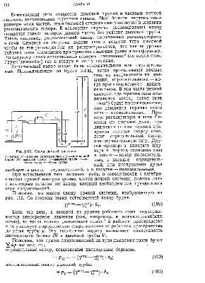

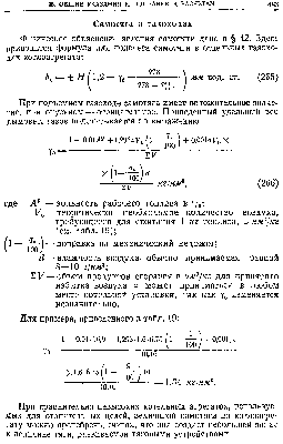

Vladimir-spb
Сообщения: 1501
Регион: S-Pb
СообщениеДобавлено: Пн 3 Декабрь 2018, 10:41 Ответить с цитатойВернуться к началу
Александр Тимошенко писал(а):
Vladimir-spb писал(а):
Надо просто ответить себе на вопрос ... В каких единицах измеряется "тяга - напор". Физически это разница давлений и измеряется в Паскалях. Электрический аналог - напряжение. Это долго и упорно мусолили в теме , ссылки на которую я давал.
Извините, но я бы в этой части определения тяги не согласился. Закавыка в том, что сопротивление дымоходов также измеряется в Паскалях (такие особенности),поэтому возникает путаница понятий. Поэтому Шевяков, из указанной Вами статьи, предложил гОм для сопротивлений. Тяга (в моем понимании) это именно течение, то есть именно аналог тока. Каждый участок может иметь разность давлений, но это как и в электросхемах на каждом из участков может падать напряжение, т.е. на начальном участке напряжение отличается от напряжения на выходе с участка цепи. Поэтому, во избежание путаницы, для тяги нужно ввести собственную единицу измерения (гА газодинамический Ампер).
Ну это вы не со мной не соглашаетесь, а авторами книг по печному делу , такими как Нагорский и Щеголев.
 Размер файла:  103.26 КБ
 Просмотров:  616 раз(а)
 Размер файла:  156.02 КБ
 Просмотров:  556 раз(а)
На мой взгляд никакого противоречия нет. С первым приведенным Вами примером: тяга создается напором и далее по тексту формулы по определению напора по словам самого автора.
Во втором случае происходит замена понятия напора самотягой и под этим именем приводятся формулы расчета напора (по формулам первого автора).
Вообще в таком контексте можно считать напором - разность давлений столбов воздуха в Па, сопротивление в каналах, тоже в Па, а тяга - это то что остается от напора из-за сопротивления и тоже в Па.
Либо просто ставим знак равенства между напором и тягой. Но тогда как объяснить, что напор есть, а тяги нет?
Поэтому и возникла необходимость определения тяги, потому что многие чувствуют, что что-то здесь не то, а высказать и объяснить не могут.
Тяга это и есть напор, только с обратным знаком. Измеряется в Паскалях , так как суть это разница давлений. Результатом тяги приложенной к конвективной системе (система сопротивлений) есть поток газов, измеряемый в м.с. Имеем чистый аналог закона Ома , где под давленим тяги (напора) течет поток газов .
