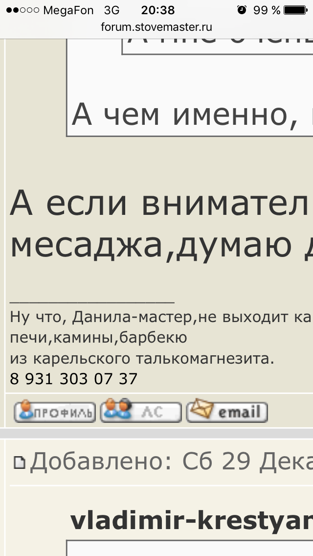

Какие рассечки? Какие гвоздики?
Вам безкорыстно показывают хорошие идеи. Скажите спасибо, пока показывают.
А мне очень понравился щиток...
А чем именно, можно узнать?
А если внимательно посмотреть на подпись ниже этого месаджа,думаю догадаетесь )))
Время покажет
