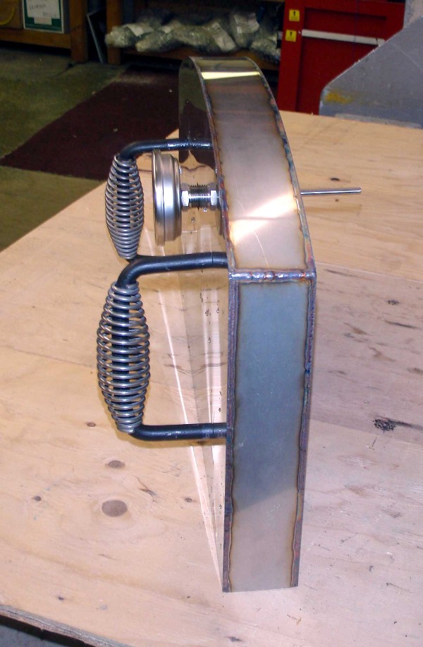

СообщениеДобавлено: Сб 13 Февраль 2010, 22:21 Ответить с цитатойВернуться к началу
А вот "ваккумная" заслонка, для удобства хозяйкам вставлен термометр Smile
 Размер файла:  134.63 КБ
 Просмотров:  1690 раз(а)
 Размер файла:  124.07 КБ
 Просмотров:  1756 раз(а)
