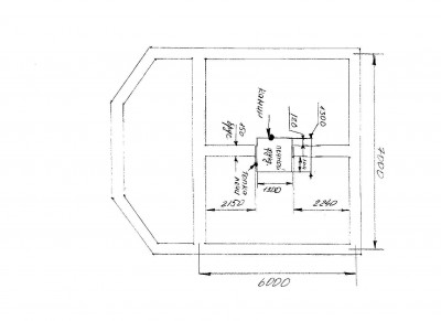

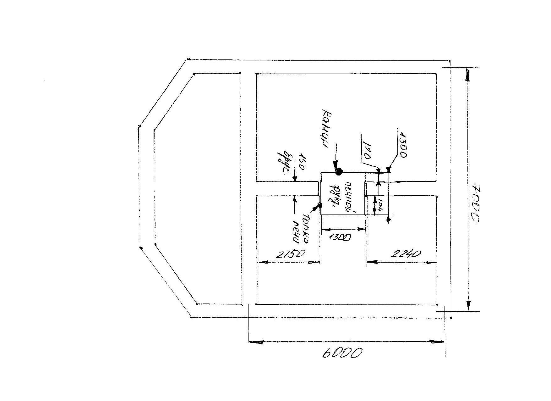

Добрый день!
Ищется печник в Ленинградской области.
Требуется печь-камин, дом планируется впоследствии как ПМЖ, сейчас - еженедельными наездами. Печное отопление планируется как основное.
План-схему прилагаю. Фундамент под печь имеется, с основной лентой не завязан, размеры 130*130 см, высота 80 см.
Дом брусовый, 150 мм толщина, высота этажей 260 см, как первый так и второй.
Будет утеплен 100 мм минватой, далее сайдинг.
Крыша - металлочерепица, тоже будет соответствующее утепление.
До конька чуть меньше 7 метров.
Основной вопрос - проект печи-камина и его реализация.
Есть пара печек, которые нравятся чисто внешне, но насколько они функциональны для данной площади - я, как не специалист, судить не могу.
Поэтому - буду рад подсказкам.
Еще один момент - хочется отапливать второй этаж. Т.е. возможен вариант либо кузнецовских транзитных печей, либо - возможность монтажа в дымоход на втором этаже какой-нибудь Ангары.
Ничего не забыл?
Подытожим: 1. Хочется проект печи-камина для данной жилой площади.
2.Его стоимость, работа и материалы.
Начинать можно с середины мая, как дороги откроют.

Камин требуется открытый? Или можно закрытый? И можно обойтись одним топливником.

Добрый день, вечер, ночь (нужное подчеркнуть)!
Камин требуется открытый. Насчет топливника - уточните, если я правильно понял. Или неправильно. Хочется топить и то и другое одновременно. Причем камин - со стороны камина, а печь - со стороны печи. Именно как на схеме.

Понятно. Просто можно сделать как в приведенном примере - и огонь видно, и топится как печь- с нагревом массива.
Но если есть желание иметь открытый камин и отдельный топливник для нагрева печи - нет никаких проблем в реализации такого решения. Функции только отопительные? ХК не нужна, к примеру?

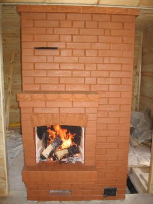

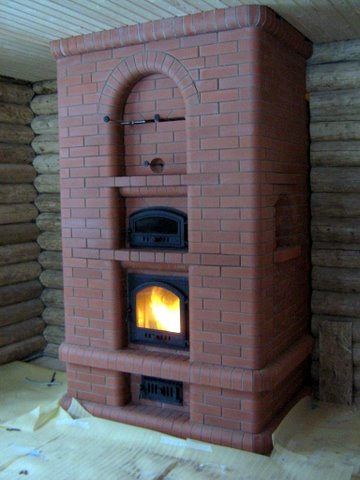

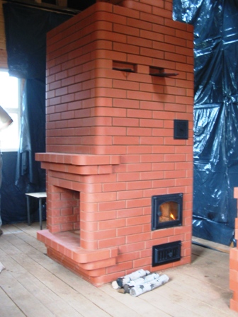

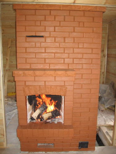

СообщениеДобавлено: Вс 18 Апрель 2010, 12:23 Ответить с цитатойВернуться к началу
Прилагаю картинки.
Вопрос насчет ХК остается открытым, возможно было бы неплохо предусмотреть и эту функцию. А насколько сие удорожает проект?

Пока по выбору конструкции. Вы хотите открытый камин в одну комнату и совмещенную с камином отопительную или отопительно-варочную с боковой топочной дверкой! У Вас фундамент 1300, убираем 250 на противопожарную разделку - остается 1050. Если делать портал камина на всю ширину, то визуально он смотреться будет, но тепла в комнате особого не будет, это же не печь. Тем более вы планируете там жить постоянно. Кроме лучистого тепла от открытого огня тепла больше не будет. Облицовочная часть в открытом камине не греется.
Если выпускать часть стенки отопительной печи в комнату, где расположен портал камина , то какой же получится портал камина? Игрушечный! На камин это мало будет похоже.
По моему каминопечь самый нормальный вариант. Зайдите на сайт и посмотрите в разделе каминопечи.

А про камин - все правильно. греть облицоска и декоративные элементы не будут. Будут греть боковые стенки, и внутренние поверхности портала. Но камино-печь - наиболее целесообразный вариант.
