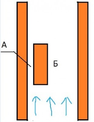

Сообщения: 4142
СообщениеДобавлено: Чт 18 Август 2011, 23:53 Ответить с цитатойВернуться к началу
mvovec писал(а):
В пристеночной области в колпаке при СДГ газ вообще практически не двигается. При этом в СШ скорость по сечению СШ практически равномерна, из-за узости канала. Ну и, следовательно, в СШ в пристеночной области скорость выше, чем в среднем по печи. Естественно так же имелись в виду пристеночные области, так как в той же подвертке скорости значительно выше.
Не совсем понятна Ваша мысль. Потому что если посмотреть на канал в котором имеется движение газа, за счёт перепада давления у его разных сторон, в котором располагается препятствие(как на схеме в приложении), то станетет очевидно, что скорость потока, в зоне А будет меньше чем в зоне Б. Тоже самое, происходит и в топливнике-колпаке, но только на картину распределения скоростей потоков будет влиять температура самого газа и стенок канала, а также, геометрия и пространственное положение канала и препятствия в нём.
В реальной колпаковой печи с СШ, на мой взгляд, будет происходить та картина, которую я приводил выше: http://forum.stovemaster.ru/viewtopic.php?p=56446#56446, т.е. "горячий" поток стремится пройти вверх, по основному тепловоспринимающему массиву, а "холодный" стремится пройти низом, по кратчайшему пути и наименьшему сопротивлению. В канальной печи, оба потока("холодный" и "горячий"), в любом случае проходят по всему тепловоспринимающему массиву.
А что же это даёт для увеличения эффективности печи, КПД в часности? А то, что при одинаковом текущем избытке, колпаковая печь нагреется лучше, т.к. этот избыток не будет охлаждать основной тепловоспринимающий массив печи, к тому же, если, понадобится увеличить подачу(например для лучшего сгорания), то это опять не приведёт к продувке печи этим увеличенным избытком, а в основной массив пойдёт только тепло от улучшенного сгорания топлива. В канальном же варианте, увеличенная подача, хоть и приведёт к усилению горения, но и весь избыточный воздух, будет продуваться через весь основной массив, что сведёт на нет увеличение температуры ДГ из за усиленного горения. Это упрощённое изложение тепло-динамических явлений, характерных для колпаковых печей, в котором я не касаюсь заявленного автором ПК, улучшения процесса горения в топливниках с СШ.
