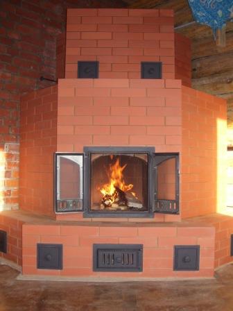

Вот что "вставили" на место, где пыхтела такая-же...
Имейте в виду, что только специально сконструированные-изготовленны чугуняки-железяки предназначены для работы с теплоаккумуляторами!!! Не ошибитесь Sad

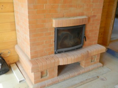

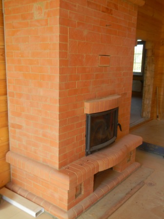

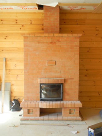

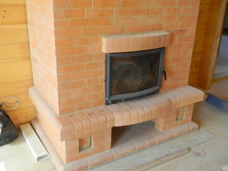

СообщениеДобавлено: Сб 22 Сентябрь 2012, 19:16 Ответить с цитатойВернуться к началу
Вот. Пока без облицовки.
 Размер файла:  42.86 КБ
 Просмотров:  1181 раз(а)

СообщениеДобавлено: Вс 23 Сентябрь 2012, 19:14 Ответить с цитатойВернуться к началу
пару раз такие как кассету замуровал точьние обкладывал кирпичом получалось каминопечь ( щиток к каминам это как то неправильно первоначальный смысал пропадает )
Сама чугунная вставка(а именно так её позиционирует производитель) не является камином. А уж в качестве чего её использовать, каминная кассета или чугунный топливник, зависит от того, что мы хотим получить в итоге. Cool
Данная печь быстро прогревает зал S=70кв.м. за счёт конвекции и способна поддержать температуру в течении ночи. Два режима использования. Основное отопление водяное, от котла.
