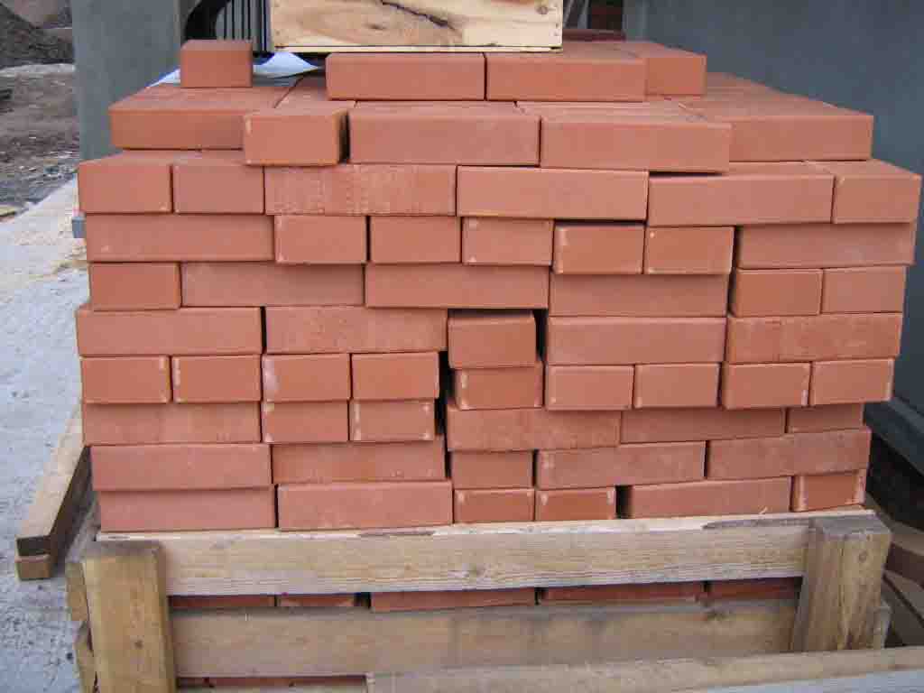

Два контейнера шли три недели, третий - месяц.
Кирпич перенес дорогу удовлетворительно, хотя пришлось отбирать на лицевую сторону из-за потертостей. Нижние три ряда в поддонах идут только на внутрянку или трубу - очень потерлись. Глино-песчанная смесь высыпается из мешков (примерно 15%), вследствии образования в них дыр : . Все бы ничего, но возникли проблемы с железнодорожниками - те посчитали, что цемент просыпался и настаивали на сатисфакции, мол контейнера испортили... уговорили, чуть заплатив .
Вот, как перенес дорогу кирпич:

"Первый блин" всегда комом...

Цитата: |
Кирпич перенес дорогу удовлетворительно, хотя пришлось отбирать на лицевую сторону из-за потертостей |
Францыч, ваш кирпич похож на наш колпинский РАУФ.
Если это он, то сильно не переживайте, у них % 20 всёравно со сколами. :
