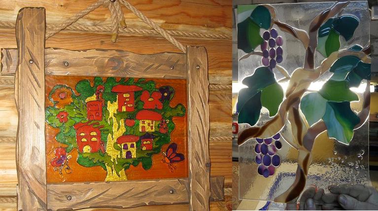

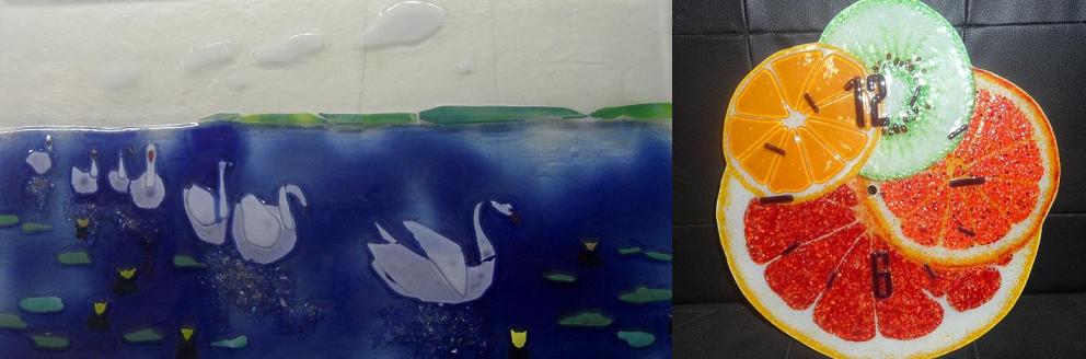

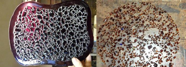

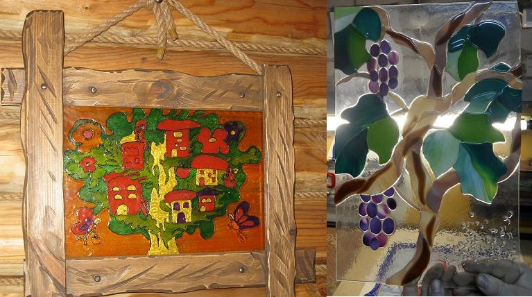

А Вы его на листовое бесцветное на бесцветный же герметик Smile Оно ещё и пуленепробиваемость приобретёт Confused
Стёклышки - КРАСОТИШЧА!!!
Дмитрий Смирнов
Сообщения: 598
СообщениеДобавлено: Сб 8 Декабрь 2012, 12:08 Ответить с цитатойВернуться к началу
Рад что вам понравилось изделие.
По поводу крепости Тифани...тут можно не переживать.
Крепость у этой конструкции хорошая. Можно и придавить и надавить, она выдержит. Ведь стекла припаиваются др к дружке с помощью П-образного метал профиля и для крепости стягивается по периметру.
Ну а возможности декора ....есть где разгуляться фантазии.

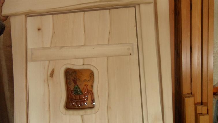

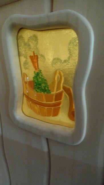

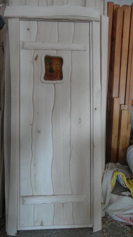

Продолжение темы фьюзинг в бане.
Банная дверь из массива липы со стеклянной вставкой.

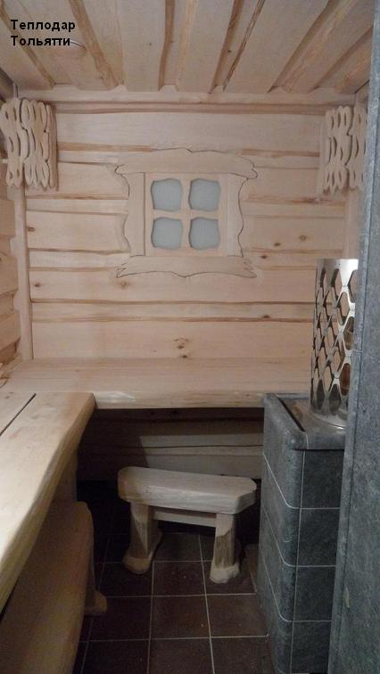

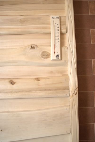

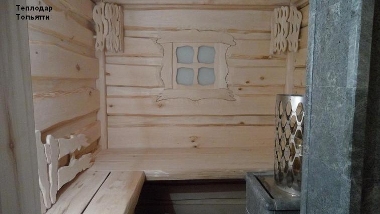

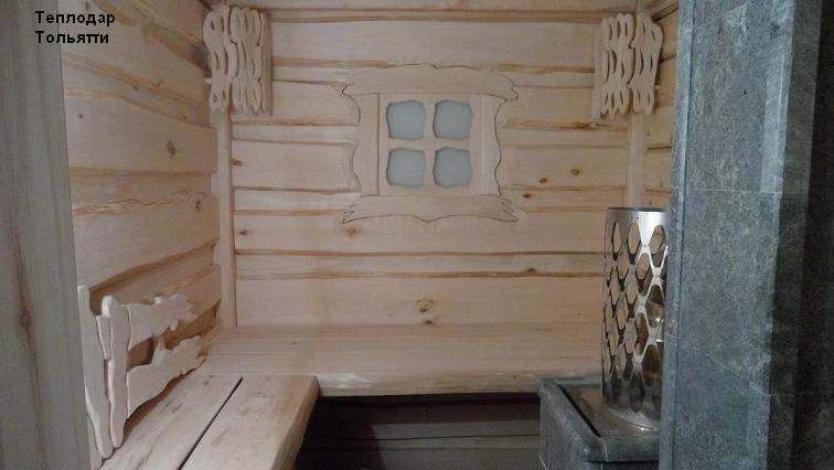

...следующий обьект...отделка бани в стиле лешего..
Парная 2,5х2,5м. Утепление-пароизоляция пробка Термокорк, на стехах не обрезная доска липа 30 мм, на полоке доска липа 100мм. Печь чугунная Сударушка в талькохлорите. Дымоход керамический Тона.
При отделки бани приминини не боьшое новшество. В углах, по периметру всей бани, в качестве завершающего элемента, пустили брус липа сечение 70х70, вместо пеньковой-льняной веревки.

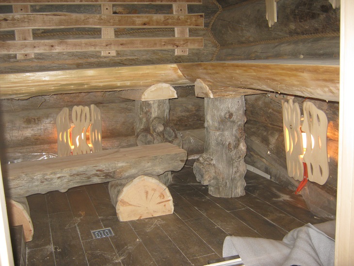

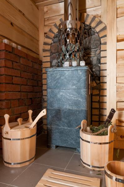

По приглашению телепередачи Фазенда поучавствовал в строительстве парной в стиле лешего. Программа вышла 21.04.13г.
Что то в России меняется, раньше мы из Москвы все чалили, а теперь мы отправляем в ниё продукцию.
Кому будет интересно, вот ссылка.
http://www.1tv.ru/sprojects_edition/si5709/fi22674
отделка парной в стиле лешего не обрезной липовой доской
 Размер файла:  40.03 КБ
 Просмотров:  6099 раз(а)
чугунная печь Сударушка в камне талькомагнезит

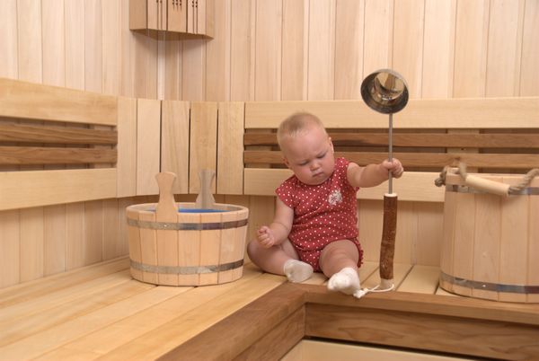

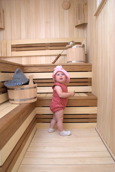

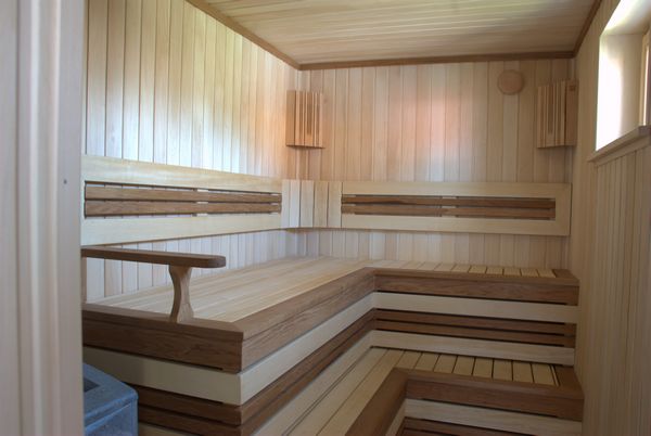

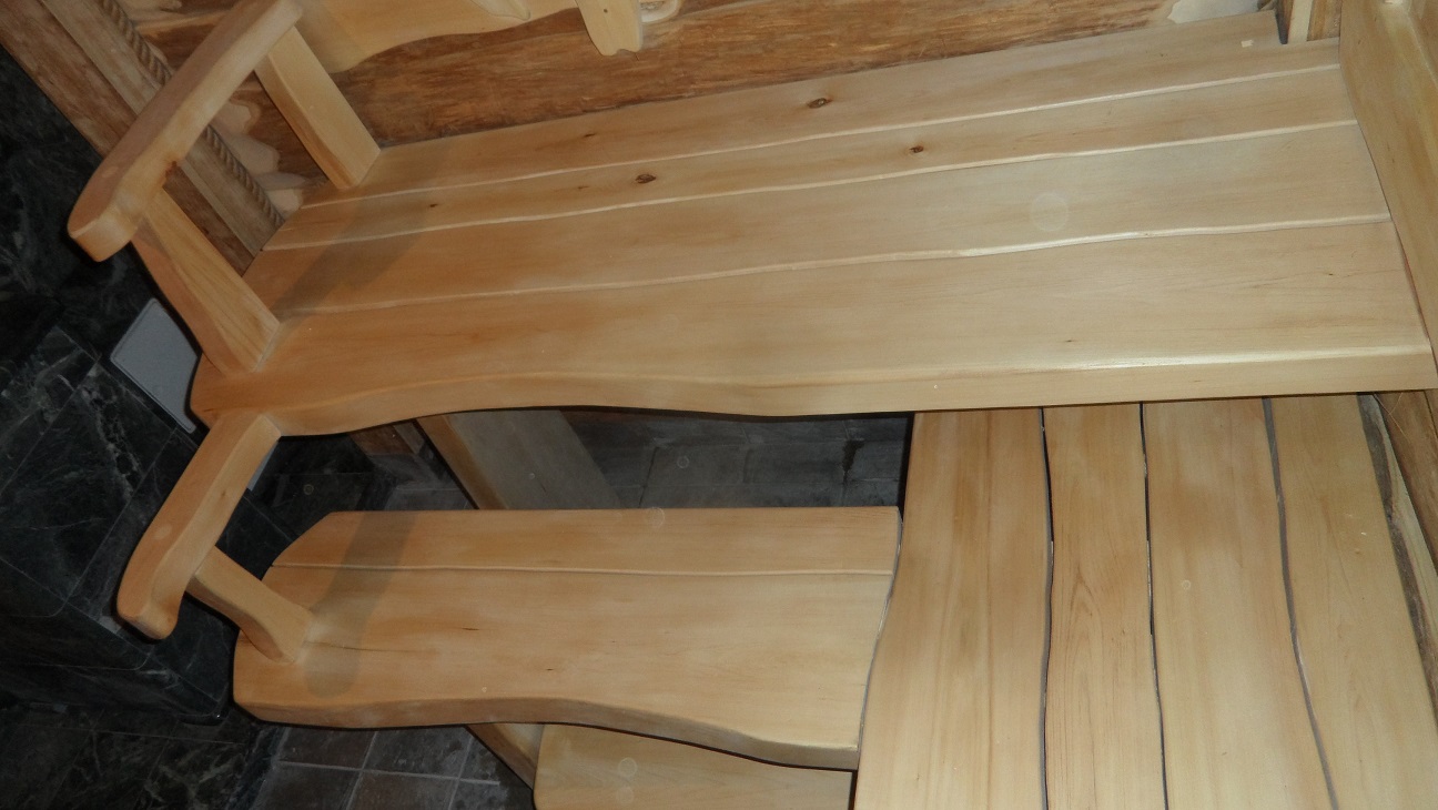

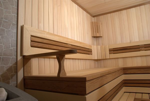

Есть вариант и с такой отделкой...."простенько , но со вкусом"
В отделке бани использовали на стены и потолок , вагонку из липы.
Полок собрали из абаш и термоосины.

На втором фото видим главного парильщика Smile

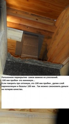

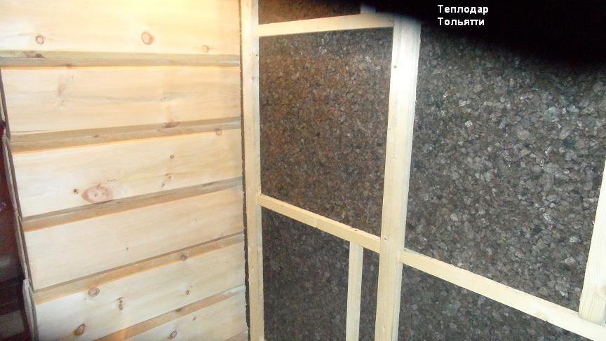

У меня вопрос про пирог на стены и потолок в парилке - у Вас не заметил фольги ( не заметил потому что нет ?) ? Получается стены - пробка, обрешетка , 30 - 40 мм необрезная липа ( пробка оптимально толщина?) . А потолок каков конструктив?
Пилигрим
Сообщения: 84
СообщениеДобавлено: Вс 30 Июнь 2013, 16:20 Ответить с цитатойВернуться к началу
Вроде сам разобрался, на Русбанях есть соответствующая тема http://forum.rusbani.ru/viewtopic.php?t=7105&start=0&postdays=0&postorder=asc&highlight=%EF%F0%EE%E1%EA%E0&sid=8b4a74f7ad0258e0f8443b21e021f0fd
Где о использовании пробки в бане все вроде есть.
Дмитрий есть вопрос по конструктиву - достаточно ли будет имея стену парилки 3,5 метра разделенной с улицей 20 см по толщине цементными блоками применить 40 мм пробку ( или 50) далее будет необрезная сплошная липовая доска 1 см и липовое полубревно 6 см. В этом пироге еще что нить нужно?
Другая стена с улице блок хаус + утеплитель+ блоки 40 см - думаю достаточно и 20 мм пробка.
На потолок подойдет только 100 мм ? Или можно меньше - без потери тепла - после пробки будет также доска липа 1 см и небольшие полубревна 5-6 см , со стороны чердака - доска + утеплитель на все чердачное потолочное пространство?

Виктор_А
...дааа...дети ....
Вот так задумаешся.., кто кем командует и рулит....
А она у нас ещё и леди... С 3х месяцев она у нас "парится" в бане. Еженедельно.

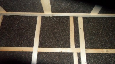

Действительно , фольгу сейчас не рекомендую.
Пробка - это дерево, вагонка - это дерево. Чем больше дерева, тем лучше микроклимат в помещении бани.
В стены рекомендую 60 мм, а на потолок- 150 мм пробки. У базальта и у пробки один коэфц. 0,04, но разный состав.
Однако.
Фольга это классика жанра.
Если заказчики настаивают, я не ломаю их стереотипов. Ведь пробку люди привыкли видеть только в бутылке с шампанским или на полу в спальне.
Стереотипы- это серьёзные вещи. Идти против них, это то же самое, что писать против ветра ...(извините за прямоту).
Для себя я решил. Пробка и ни какой фольги.
Она тебе и теплоизоляция и пароизоляция...да и , много что ещё....
Со времянем, я уверен, наука обнаружит в ней-в пробке, ещё много чего полезного по теме здоровья-экологии. Ведь пробка -это кора дерева, пусть и Португальского. Пробка-дерево это чистая природа.
А с замыслом Бога - природой, нам людям не тигаться.
Как то так.

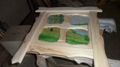

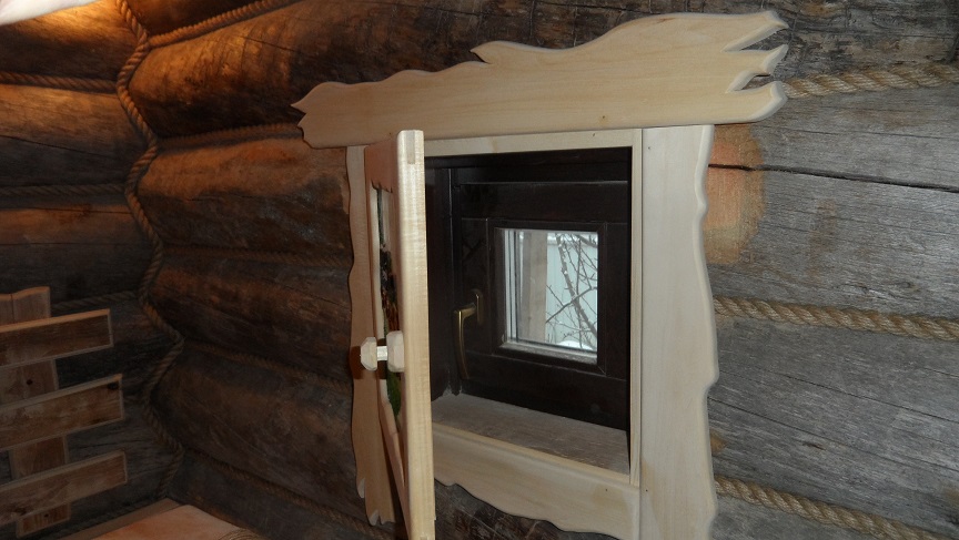

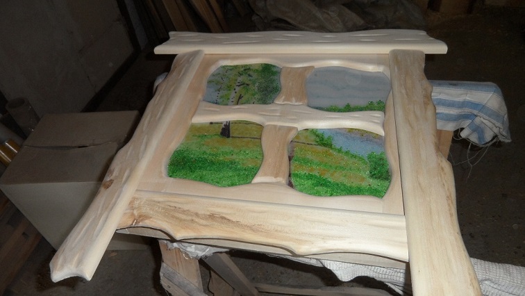

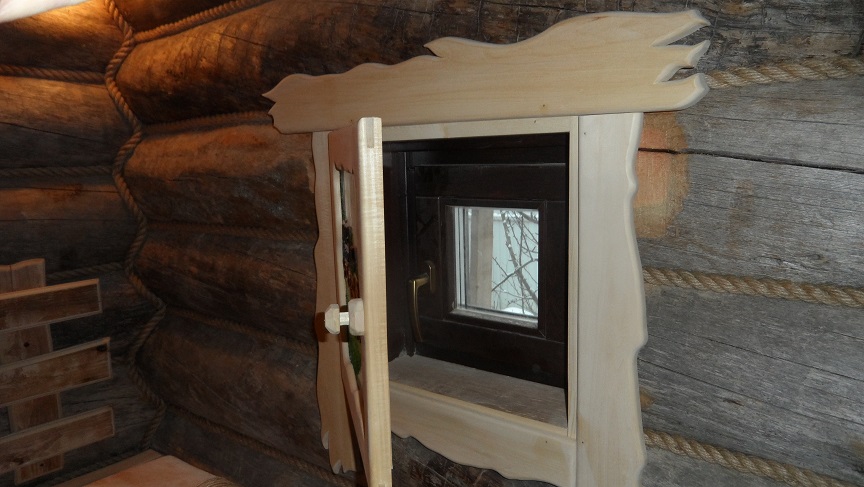

В продолжении темы. Окошки.

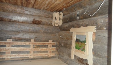

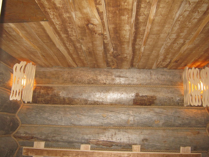

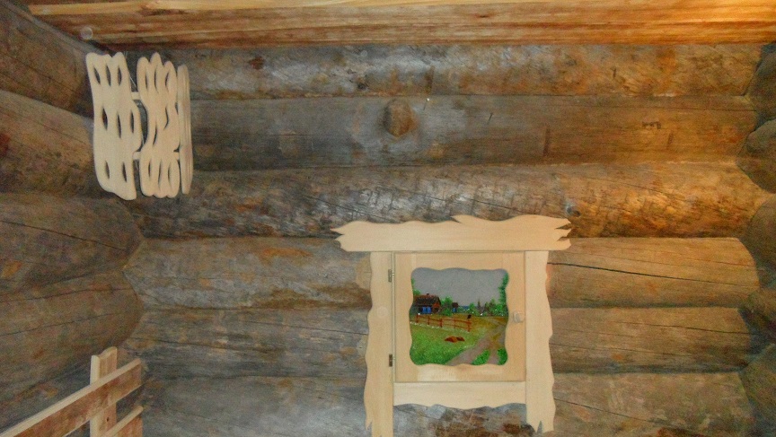

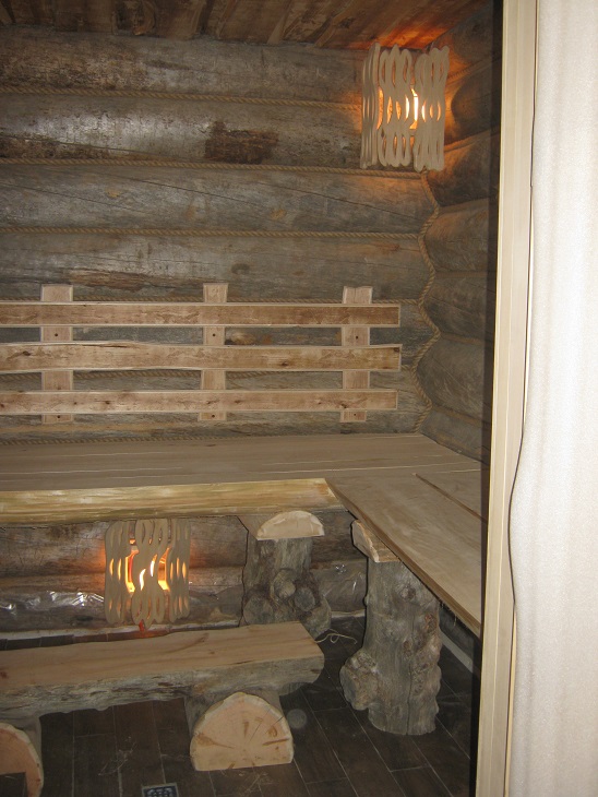

Вот ещё одна парилка .
Стены из сухостойной сосны (Кело)

Во- наконец увидел то,как оно должно быть,
года 4 назад пытался обьяснять в питере,что лучшее дерево для стройки-сухостой,но видно не того уровня клиентам
говорил,узнав цену,настоящего дерева,склоняются люди на калибровку и клееный брус,а ведь пращуры на руси только из сухостоя дома то делали,утеряно все,когда еще возродится Sad

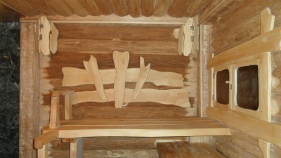

спасибо!
Хорошо когода можно " поизголяться" над парной.
Тут мы использовали окно с фьюзингом.
И теснёную не обрезную липовую доску на потолке.
Спасибо заказчику за возможность поэксперементировать в отделке бани с новыми материалами.
Процесс пошел! И сейчас всё больше и больше стало появляться срубов из сухостойной сосны. Я это ощущаю по заказчикам. Однако ценники пока сдерживают.

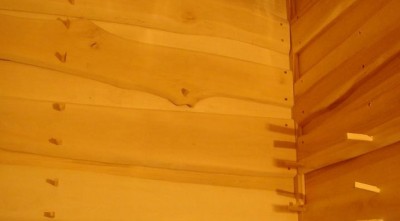

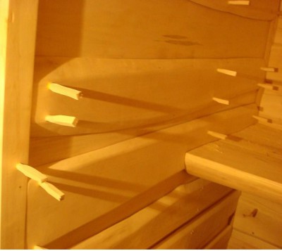

Здравствуйте. Хотел спросить как правильно крепить к стене осиновую доску толщ.25мм,чтобы не было видно место крепления.(поискал в теме, не нашел)
Дмитрий Смирнов
Сообщения: 598
СообщениеДобавлено: Вт 9 Сентябрь 2014, 13:27 Ответить с цитатойВернуться к началу
Один из вариантов крепления не обрезной доски. Чопики на клей Д3. Только мы в основном крепим липу . По фото все видно.
в итоговом варианте

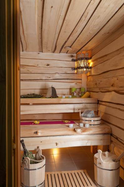

Вариант отделки русской бани.
Материалы : пробка в качестве тепло и пароизоляции, полубревно липа с чЁсом в качестве отделки стен и потолка, доска липа 90мм это полок, окно для проветривания, короб-угловой элемент из доски липа с теснением по периметру парной, съемные слани-трапы на полу.
Печь Президент в змеевике и дымоход Шидель.
