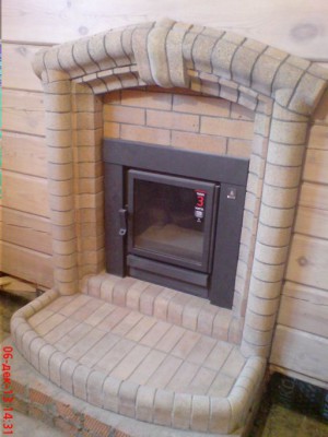

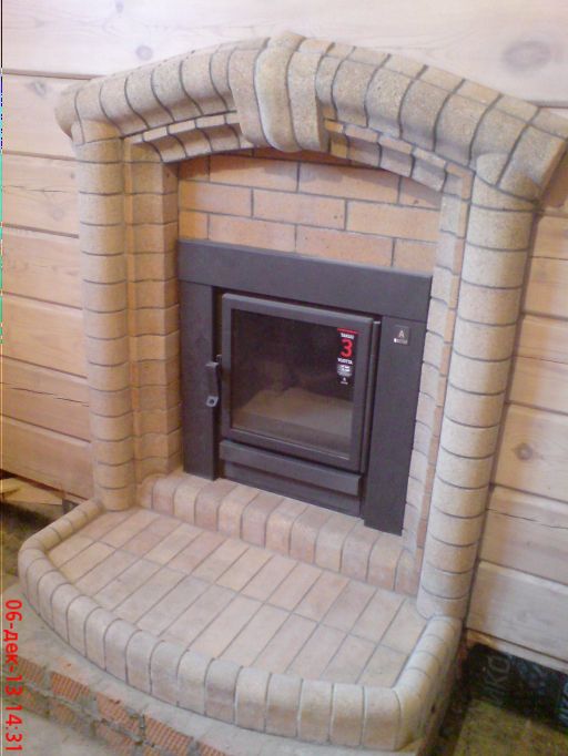

Между делом муляж камина сделал в бане у заказчика, печь (металлическая) заводская будет устанавливаться.

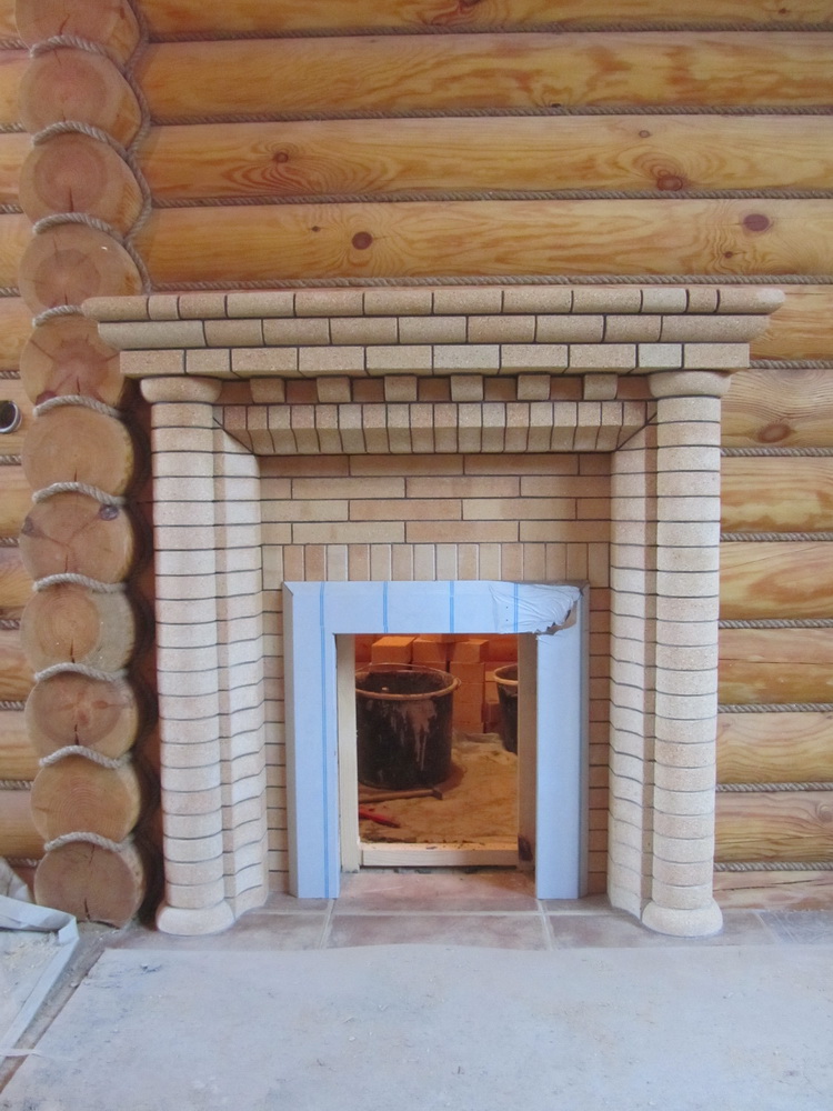

Светлолобов Евгений
Сообщения: 139
СообщениеДобавлено: Чт 13 Февраль 2014, 17:04 Ответить с цитатойВернуться к началу
Замечательная работа и прекрасное качество! Я просто в восторге от твоего мастерства, Александр! Тоже "муляж камина" выполнил по осени но не между делом, а упорным трудом-затратил время больше месяца, причем фигурный кирпич заказывал на гидрорезке и только поверхность дошлифовывал сам.

СообщениеДобавлено: Чт 13 Февраль 2014, 17:28 Ответить с цитатойВернуться к началу

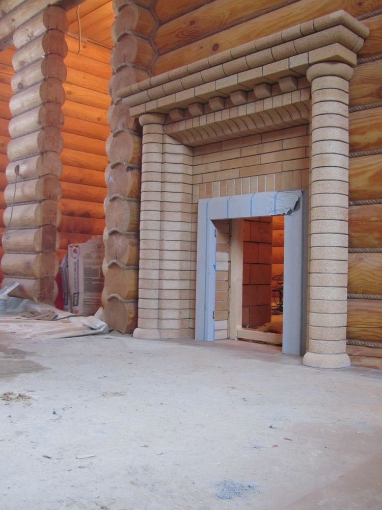

Спасибо! Я за пять дней справился, кирпич лещадка, с ШБ5 не так бы смотрелся. Ушло лещадки всего 200 штук. Обточка на болгарине, резка Деволтом.

Светлолобов Евгений
Сообщения: 139
СообщениеДобавлено: Чт 13 Февраль 2014, 17:56 Ответить с цитатойВернуться к началу
Что -то не понял. На твоём фото чётко видно, что кирпич ШБ. Или лещадка - это тоже огнеупор только малой плотности?Всё равно твоя производительность меня просто безумно удивляет, я прошлым летом тандыр изготовил тоже за пять дней, только заказчик мне много помогал - копал сам, закапывал, весь материал подносил и т. д.

Сообщения: 6804
СообщениеДобавлено: Чт 13 Февраль 2014, 18:13 Ответить с цитатойВернуться к началу
Светлолобов Евгений писал(а):
Что -то не понял. На твоём фото чётко видно, что кирпич ШБ. Или лещадка - это тоже огнеупор только малой плотности? .
У ЛЕЩАДКИ марка шб 6 размер 235х115х40- на 25мм тоньше обычного шамота.

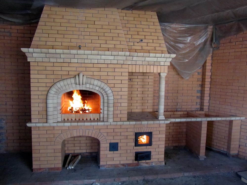

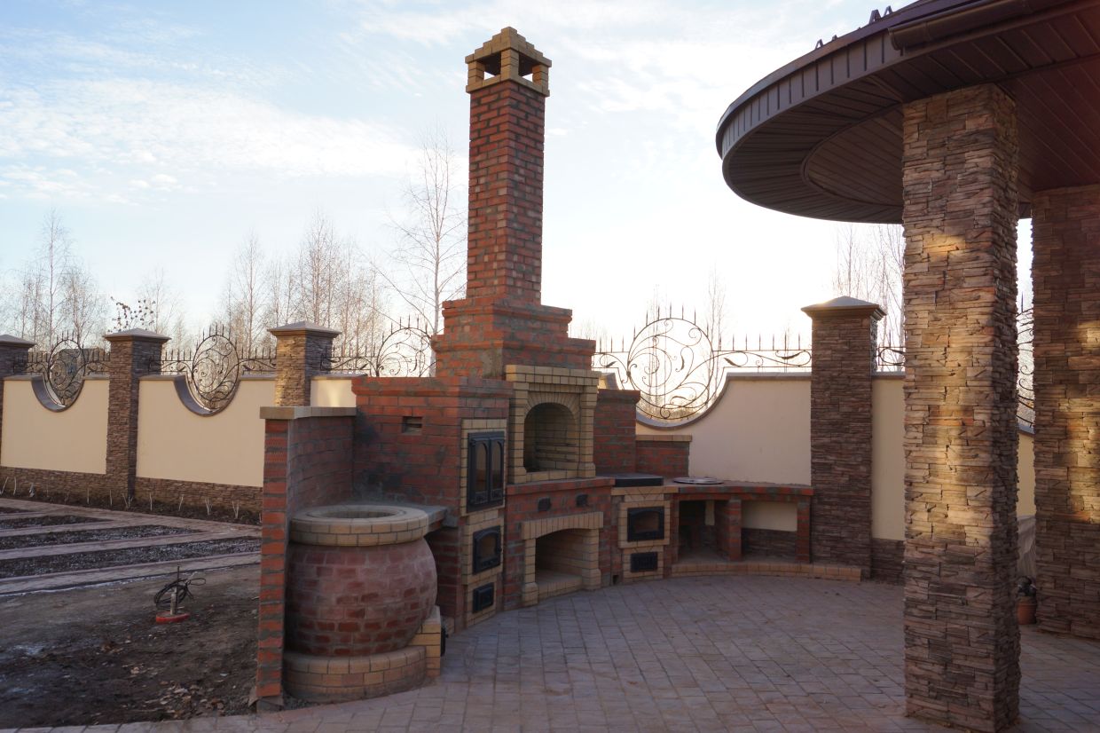

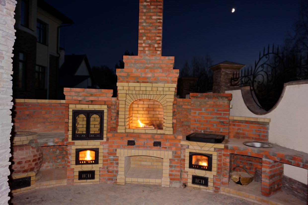

Ещё хочу добавить для сравнения результат своей работы. У меня тоже много резьбы, но с Александром она и близко не стояла, а по срокам изготовления я просто "черепаха".На этот печной комплекс в составе-тандыр, коптильня, гриль-мангал, казанница, мойка, подиум, столешни, ниши,труба, задний фартук,(фундамент готовил сам заказчик)я затратил времени два месяца.

СообщениеДобавлено: Вт 18 Март 2014, 13:26 Ответить с цитатойВернуться к началу
Все в том же стиле, не хотят заказчики другие формы, приходится повторятся. Но кое что изменяю помаленьку.
