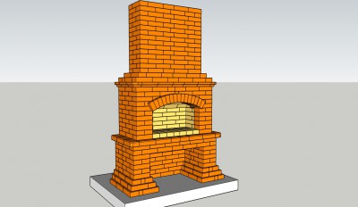

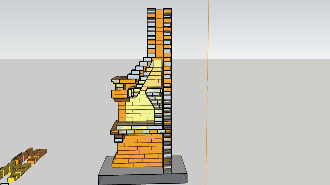

Это мой первый проект в программе Google SketchUp. В выходные пришлось попотеть, чтобы с ней разобраться. Не так много обучающего видео в интернете. Особое спасибо Александру Залуцкому за обучающее видео выложенное в Ютубе!
Прошу Вас оцените проект и жду заслуженной критики!

А есть смысл шамот на плашку?
Разберёмся...
СообщениеДобавлено: Пн 10 Февраль 2014, 16:03 Ответить с цитатойВернуться к началу
Cмысл есть, если делать зуб.А готовить шашлык с такой глучиной портала не удобно.Зуб на ряд пониже и 1-2 рядом выше сделать

Буду пробовать увеличивать глубину. Благодарю за совет! Думаю, а нужен ли здесь шамот? Может его только в основании портала использовать?
Сообщения: 6835
СообщениеДобавлено: Пн 10 Февраль 2014, 18:07 Ответить с цитатойВернуться к началу
Шамот нужен и на плашку -полнотелый быстро здесь разрушится. А как делать дымосборник и газовый порог-посмотрите у меня на фотках

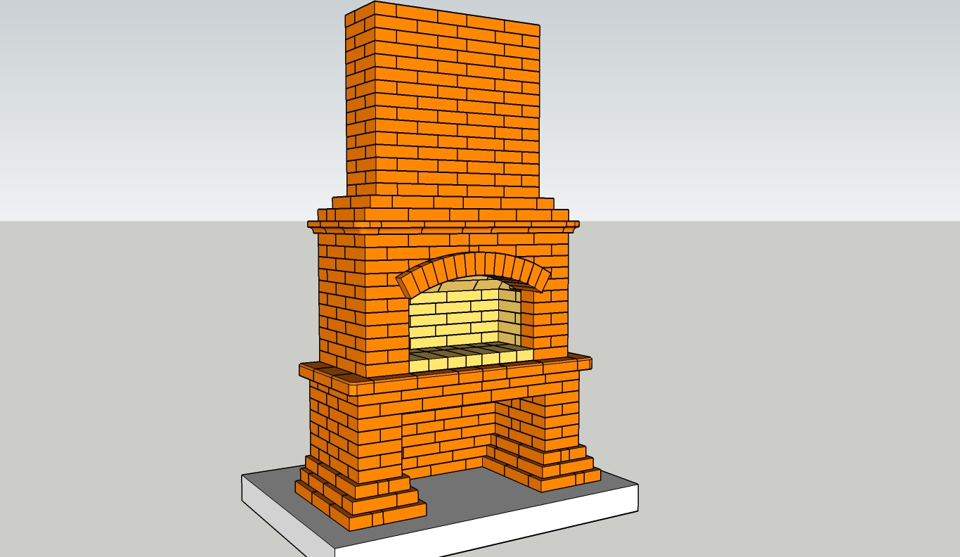

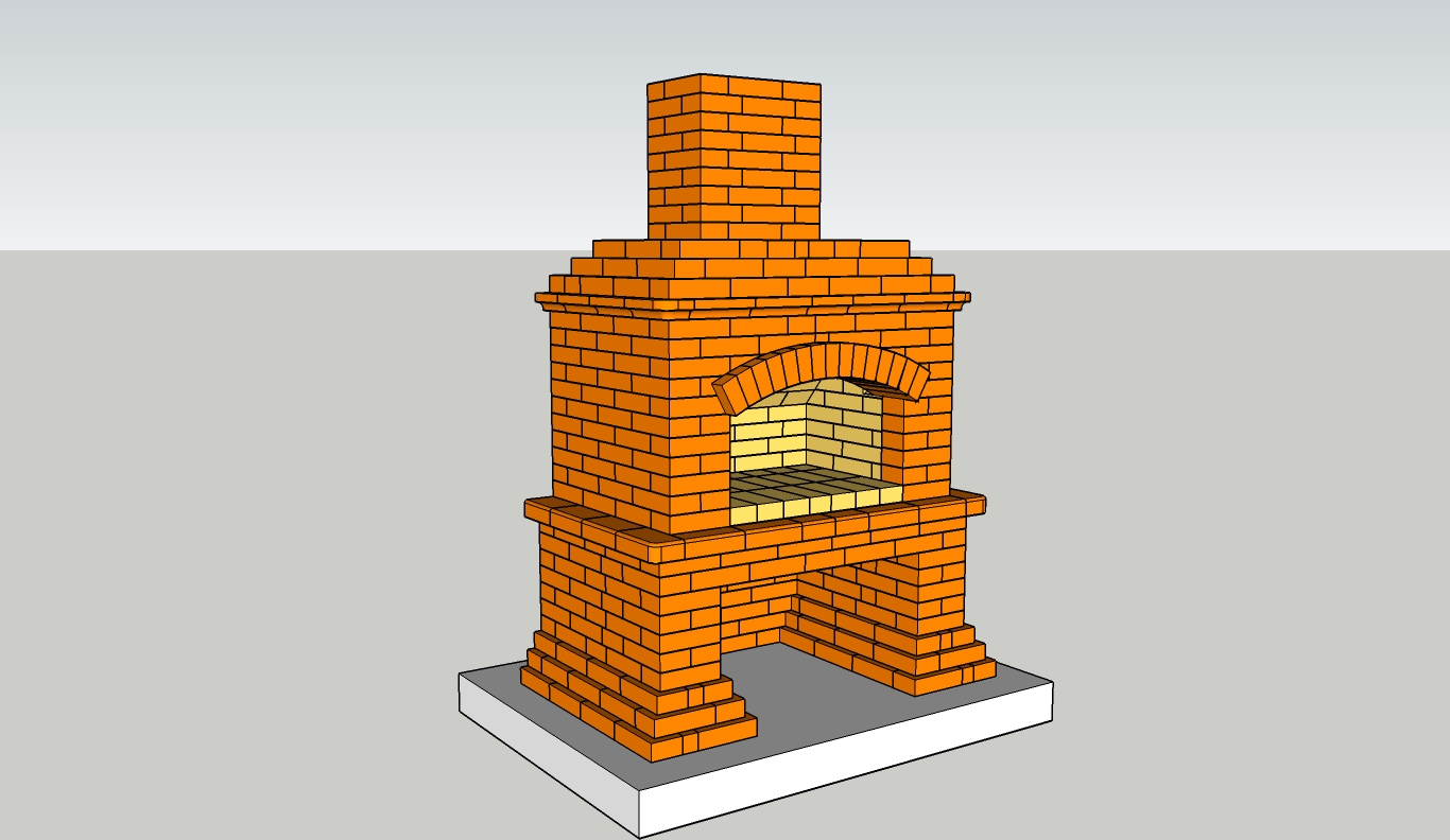

Вчера посмотрел семинар про камины. Полностью не успел,уснул. Но суть работы однако уловил. Сегодня выслушав Ваши советы и то,что узнал по видео , немного перелопатил модельку. Смущают проблемы с шамотом, много резки под разными углами. Пока все полностью не доделал, но эскиз накидал.
Выкладываю. Confused
Готов выслушать критику.

Большой наклон передней стенки дымосборника-40гр. надо 30гр от оси. Наружная арка из красного кирпича опирается на шамотную футеровку-что категорически нельзя делать На шамоте нужна своя отдельная арки

Буду работать над проектом, но не раньше выходных ! Это в моих интересах. В марте иду учиться на печника. Переделаю- выложу. А Вам огромная благодарность за подсказку!

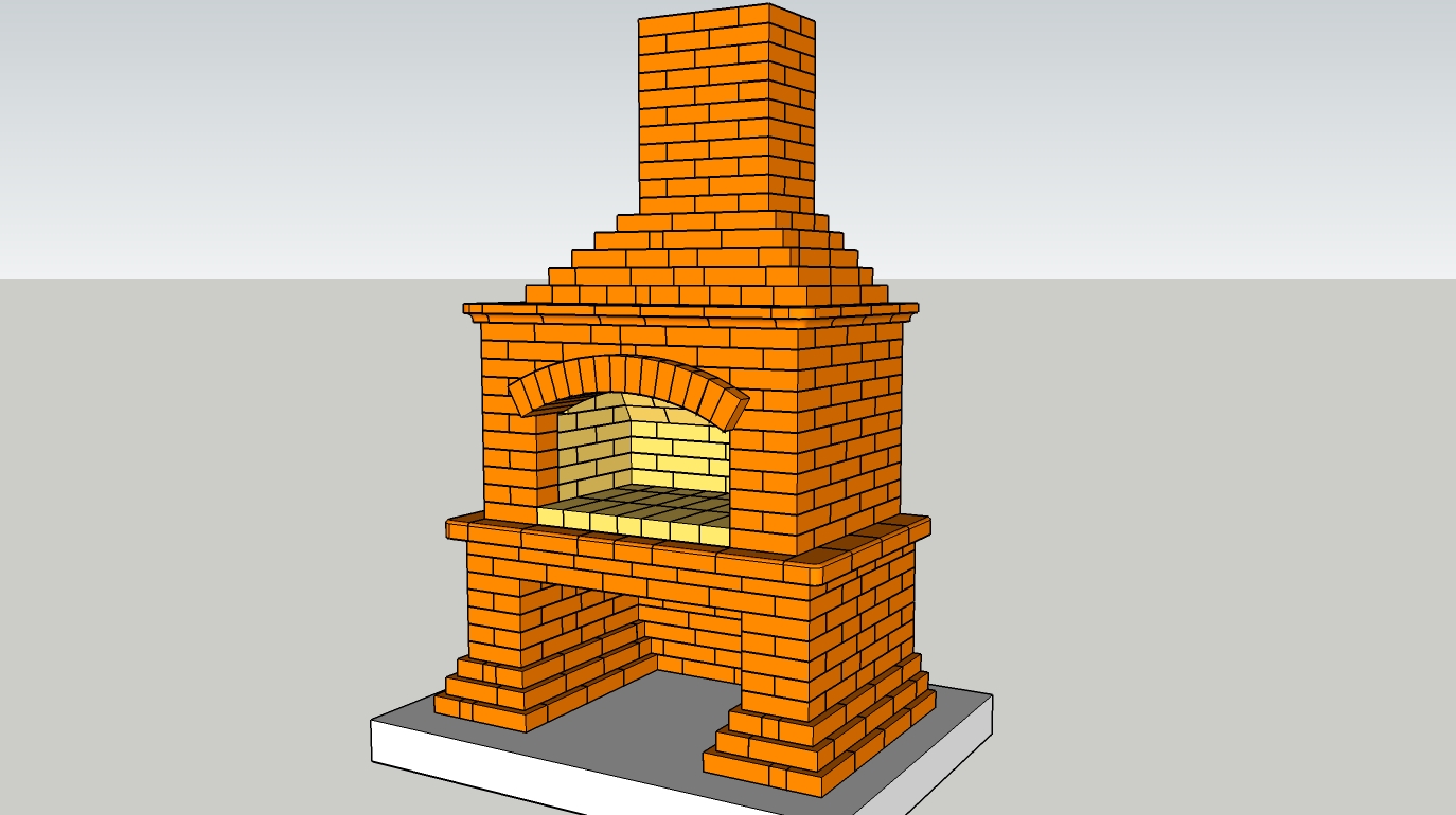

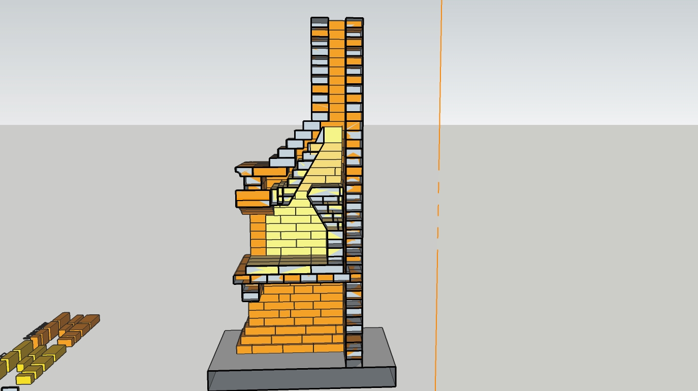

Господа! Доброго времени суток! Подвигал кирпичики, Вот что из этого вышло: Шамот с кирпичем не где не соприкасается, вместо круглой шамотной арки сделал прямоугольную. Извините ,что шамот не резал на многих стыках и маленькие отверстия в рядах, но на практике это все уберется.
Как в целом? Работать будет?

:hi Теперь правильно
