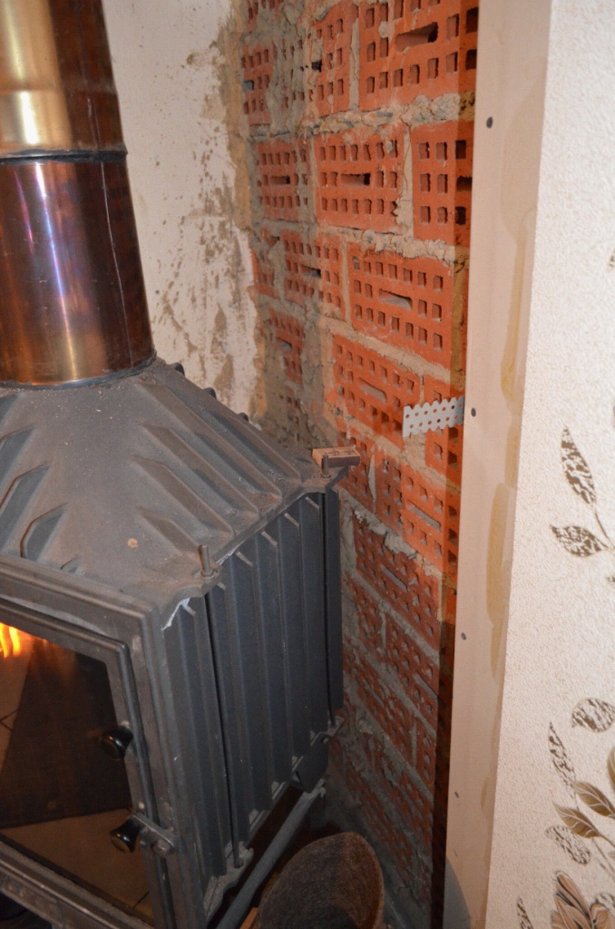

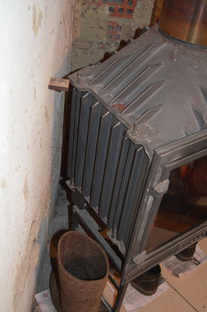

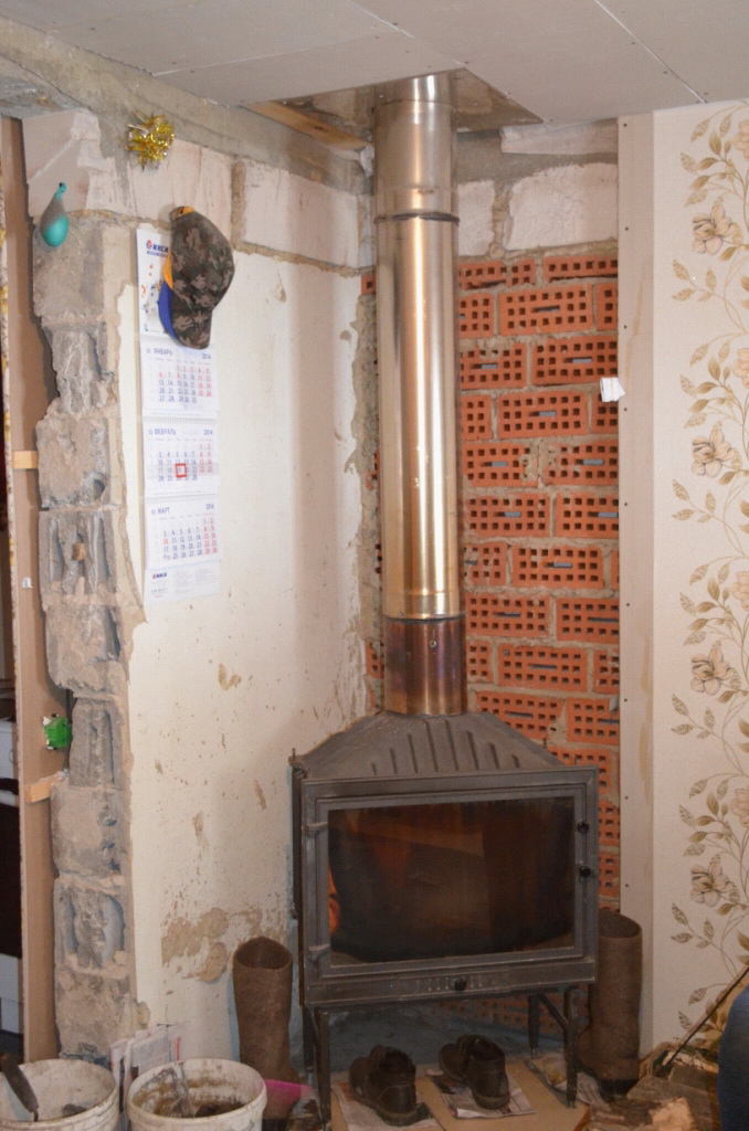

Здравствуйте уважаемые, прошу вашего совета по облицовке камина и рядом с ним, вот что имеем на фото, какой то французский камин (названия не помню) установлен уже до моего въезда, т.е. изменить ничего нельзя. Камин стоит в углу.
как видно из фото расстояние между камином и левой стенкой чуть меньше спичечного коробка, стена там из шлакоблока с штукатуркой. справа расстояние чуть больше чем коробок, стена из красного кирпича, затем пеноблок и улица.
Вопросы таковы: (по скольку я не очень специалист но почитав форумы)
1. Я так понимаю что нужен какой то экран за камином он же будет и облицовка стен, варианты строизол, всякие минеральные плиты и прочее. Но как быть с расстоянием до камина?
2. как обложить камин? вернее чем? это единственный источник тепла в доме, и очень хороший) варианты: шамотный кирпич, каркас и обложить плиткой керамической.
3. что делать с трубой? нужна ли ее облицовка, возможно и оставить так как есть.
каминная труба проходит через два этажа - крышу, первый этаж порядка 30-35 м2, второй чуть более.

Довольно таки мощная топка Laudel . Но слишком близко к стене. Так что теплонакопитель отпадает. Только конвективная система. Very Happy

вот за второй вариант спасибо. Более подходит под мои условия, в трубу под самый потолок закладывать? и каким лучше кирпичом желтым или красным?

Первую часть вопроса не понял. Труба должна выше крыши выходить. А по поводу кирпича... Мы в Казани используем огнеупорный (жёлтый) только потому, что у нас красного нормального нет. По уму - то красный предпочтительней.
