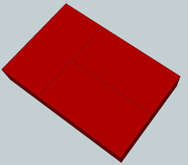

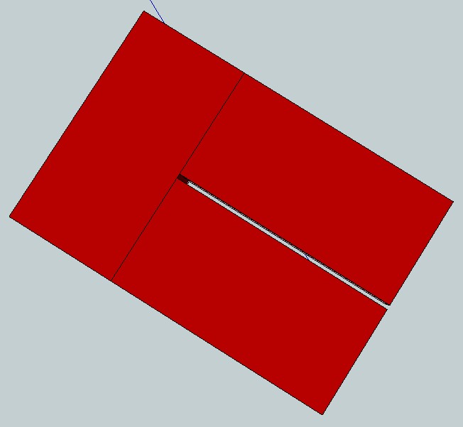

Здравствуйте! Хотелось бы все равно услышать ответ на мой вопрос.Каким размером брать кирпич.Это первое.Как 5мм закладывать на швы
Для работы в скетче,самый удобный размер кирпича 260х130х70.С такими размерами удобно работать.Можно 255х125х70(с учётом шва),но тогда нужно учитывать что если кирпич делить на пополам останется зазор.Нужно понимать что на самом деле кирпич может и не соответствовать станартному размеру.Например кирпич Новосибирского завода "СтройКерамика" не дотягивает до номинального 2-4 мм.Если взять размер печи по стандартному размеру,но при этом вести швы 5 мм,то последний шов получится 1,5-2 см,может и больше,всё зависит от размеров печи.
Что за мастика на которую ложат шамот.
Мертель МШ-28 разведённый на жидком стекле.Есть разные строительно-печные смеси,можете посмотреть в соответствующей ветке форума.Там всё это обсуждалось и не раз.
Если Вас не затруднит,подскажите пожалуйста где найти и скачать плагины на печное литье.
Всё есть в этой теме,полистайте страницы.
Теперь вопрос по программе Скетчап,к примеру, у меня сложено 10 рядов печи,как посмотреть свою порядовку? Не смог найти на первых порах опцию "слои".
Вкладка Вид=>панели инструментов=>слои(ставим галочку).В появившейся панельки нажимаем диспетчер слоёв.В появившемся окне нажимаем плюсик появляются слои.Даём им названия(редактируем).
Далее инструментом выбрать(стрелочка) отмечаем нужные кирпичи:выбираем необходимую область и выделяем.Если нужно несколько конкретных кирпичей нажимаем клавишу Ctrl(появится плюсик рядом со стрелкой) держим её и выбираем.Если надо снять выделение,то зажимаем клавишу Shift.
Далее кликаем правой кнопкой мышки=>данные объекта,в появившемся окне на строке слой выбираем тот слой какой нужен.

255х125х70
 Размер файла:  28.88 КБ
 Просмотров:  836 раз(а)
260х130х70
 Размер файла:  36.98 КБ
 Просмотров:  786 раз(а)
