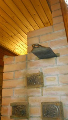

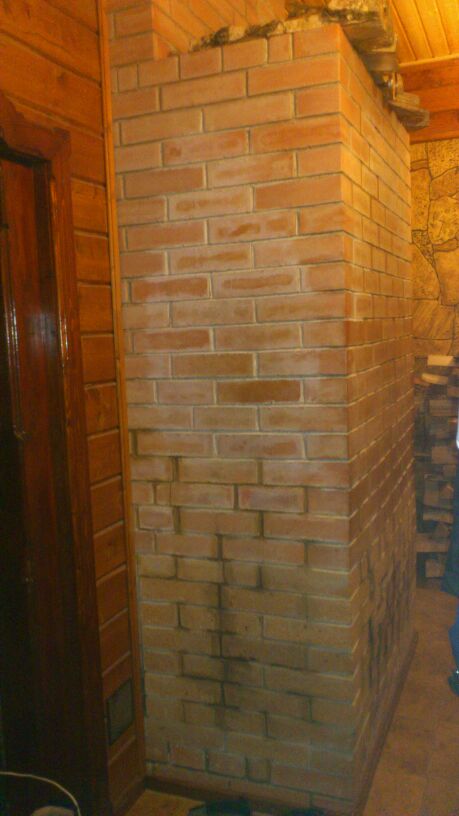

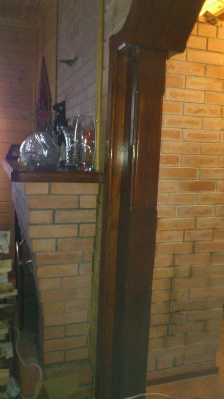

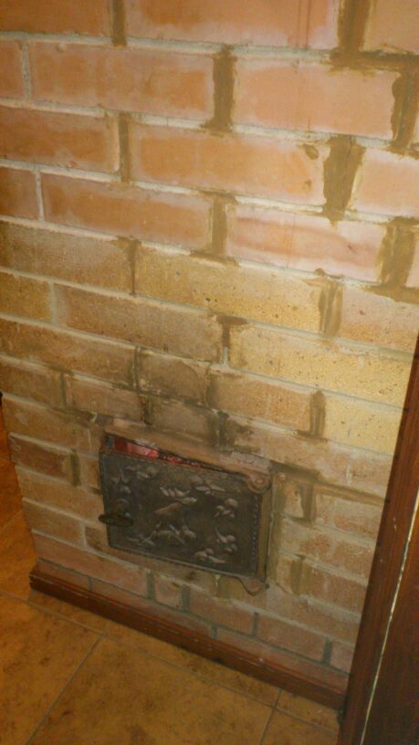

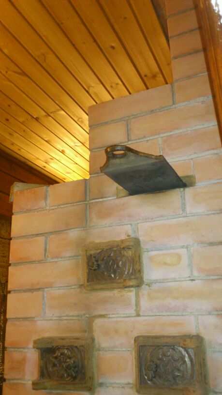

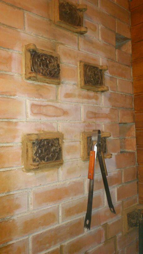

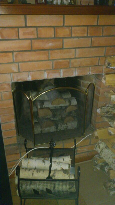

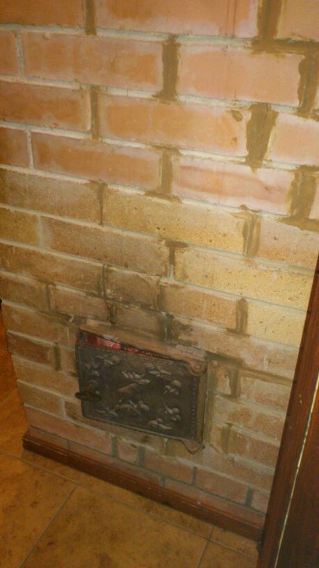

Уважаемые форумчане!
Хотел попросить у Вас совета и найти мастера, кто бы смог помочь его реализовать.
Есть печь-камин, которая имеет лишь одну топочную-загрузочную дверцу и заслонку по регулировки тяги. Также с лицевой части находится камин, который не используется. И получается какая ситуация: в жилую часть комнаты «смотрит» камин и не используется, а основная поверхность печи, которая греется «смотрит» на стену, расстояние от стены до печки примерно 1 метр, т.е. получается так, что всё тепло «идет в стенку». Повесил на стенку фольгированную изоляцию, что тепло отражалось и как то увеличить эффективность печи, наверх печи ставлю эл. вентилятор, чтобы рассеивать теплый воздух. Еще вылезла одна проблема, за 3-4 года эксплуатации печи, стали вываливаться кирпичи внутри топки. Печь эксплуатируется зимой постоянно, топим 1-2 раза в сутки, утро/вечер.
Хотел бы получить совет и рекомендации, как исправить ситуацию и улучшить эффективность печи. Как мне это видится: необходима скорей всего перекладка/переделка всей печи, камин надо убирать, он не нужен, делать так чтобы основной нагрев шел в комнату.
Также бы хотелось получить представление по затратам на все эти переделки, т.к. вознимает резонный вопрос: достойна ли овчинка выделки?
вид сбоку на камин и печь
 Размер файла:  46.65 КБ
 Просмотров:  740 раз(а)
главный вид, из зала на камин
 Размер файла:  54.12 КБ
 Просмотров:  719 раз(а)
вид печи над топкой, прочистки
 Размер файла:  50.44 КБ
 Просмотров:  693 раз(а)
вид сбоку на печь, противоположная сторона от топки
 Размер файла:  49.18 КБ
 Просмотров:  709 раз(а)
вид со стороны топки
 Размер файла:  50.56 КБ
 Просмотров:  712 раз(а)

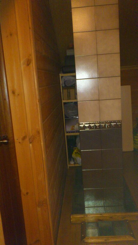

в продолжении темы
вид со стороны топки, слева находится стена в которую идет основное тепло
 Размер файла:  51.17 КБ
2 этаж, вид на печную трубу
 Размер файла:  44.2 КБ
 Просмотров:  689 раз(а)

во обще не понятно зачем столько прочностных дверок они хоть имеют смысл ?
Mavr63
Зарегистрирован: Пн 24 Февраль 2014, 09:35
Сообщения: 8
СообщениеДобавлено: Пн 24 Февраль 2014, 15:41 Ответить с цитатойВернуться к началу
я даже и не знаю, что ответить, т.к. всё досталось как бы по "наследству" и спросить то и не у кого...
Сажа есть конечно в них, но не так уж много, чистим раз в год.
Я даже не могу идентифицировать, что это за печь?
Голландка? или что то другое, топка на всю ширину печи, длиной под метр...
