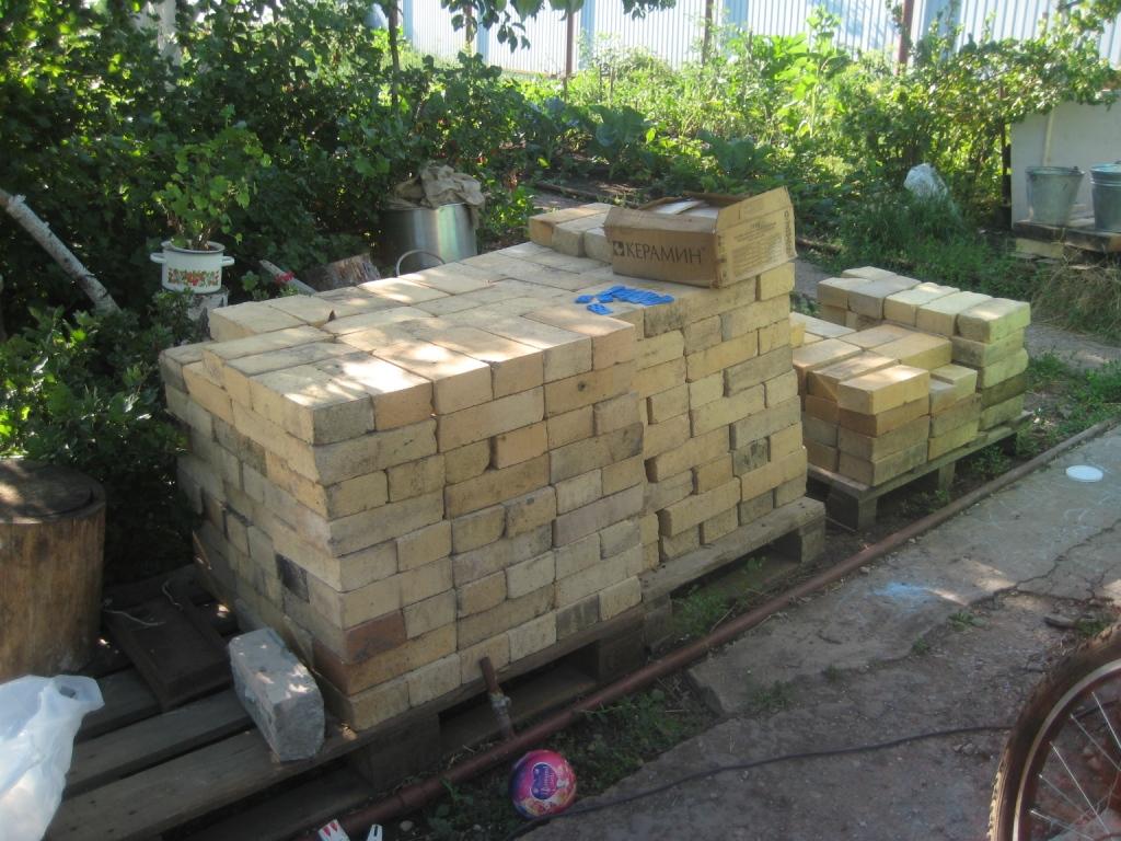

На позапрошлых выходных привез немного кирпича шамотного, и лес на беседку.

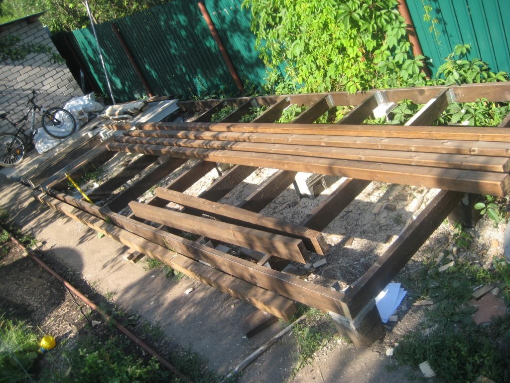

А на этих выходных собрал основание беседки и про грунтовал антисептиком.
Отстрогал немного бруса 100х100.

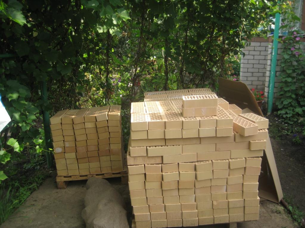

Вот и облицовочный кирпич завёс.
Мешают дожди, чтобы перекрыть крышу и начать по-тихоньку кладку.
Но для начала хочу перебрать по оттенкам - темный пустить на арку и т.п

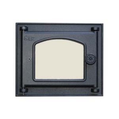

Дверь топочная LK 351 глухая со стеклом, посадочный размер 250*210, внешний размер 315*265 мм
не подошла
Заказал себе другую - герметичную LK 370

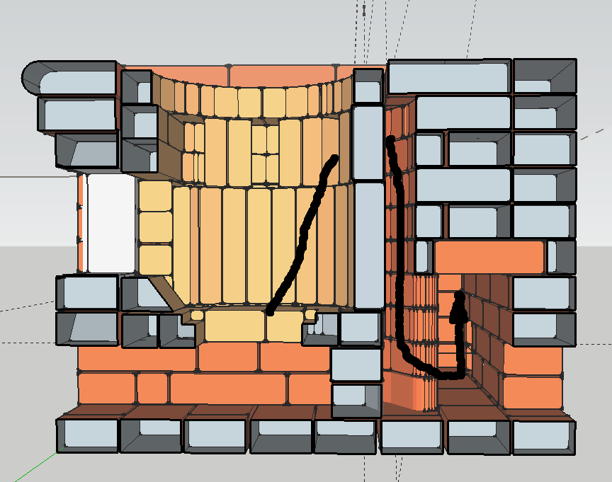

Схема работы комплекса! Шамот будет местами точёный, но не под брёвна.

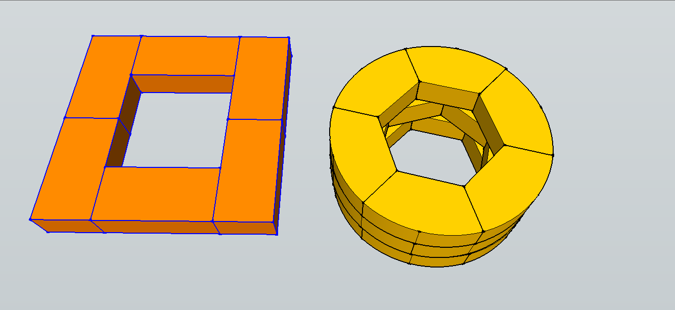

СообщениеДобавлено: Вт 4 Март 2014, 07:07 Ответить с цитатойВернуться к началу

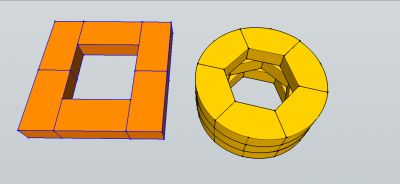

Круглая труба считается как шестерик? Она меньше на 0,06 см2 чем обычная!
 Размер файла:  25.46 КБ
 Просмотров:  757 раз(а)
Valentin
Сообщения: 308
Регион: Сергиев-Посад
СообщениеДобавлено: Вт 4 Март 2014, 10:57 Ответить с цитатойВернуться к началу
Труба должна быть идеально гладкой внутри, у Вас правый вариант будет создавать очень большое сопротивление для дыма. Чуть меньшее сечение для круглой трубы не беда, оно более эффективно. Хотите круглую трубу делайте как Павел КругловImage

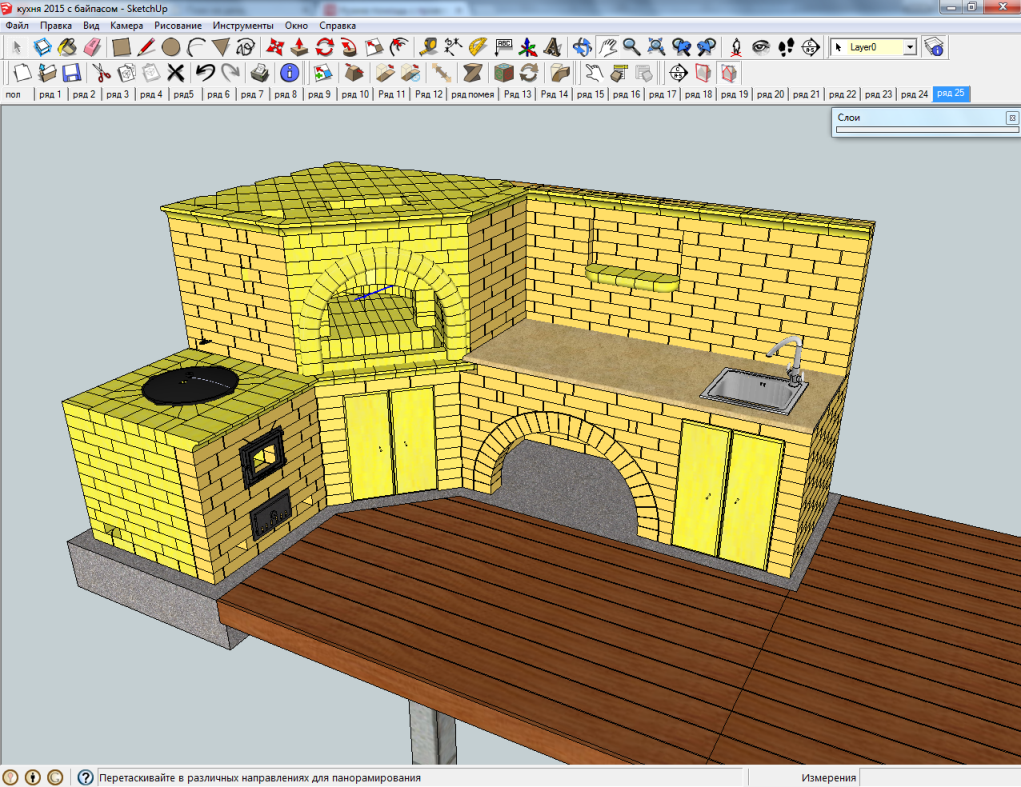

И вот начинаем строительство основного объекта своей беседки.
Снова комплекс изменился в своей конструкции.
И думаю что по ходу кладки будет не много корректироваться.

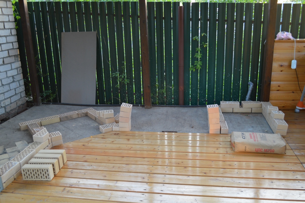

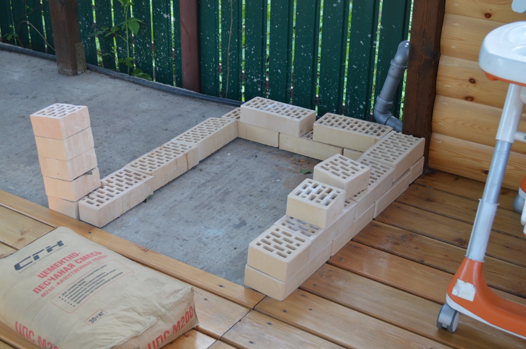

Всем привет.

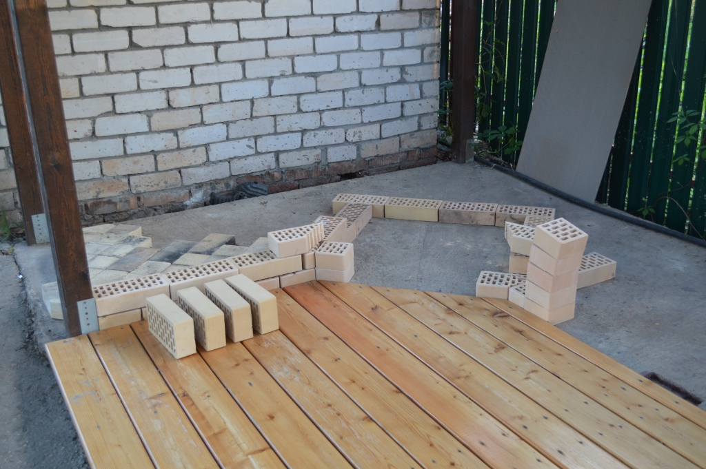

И вот началась стройка. Самым продуктивным был день в воскресенье. Подготовил раскладку и нарезал кирпич на 2 ряда и начал подготавливать арку.

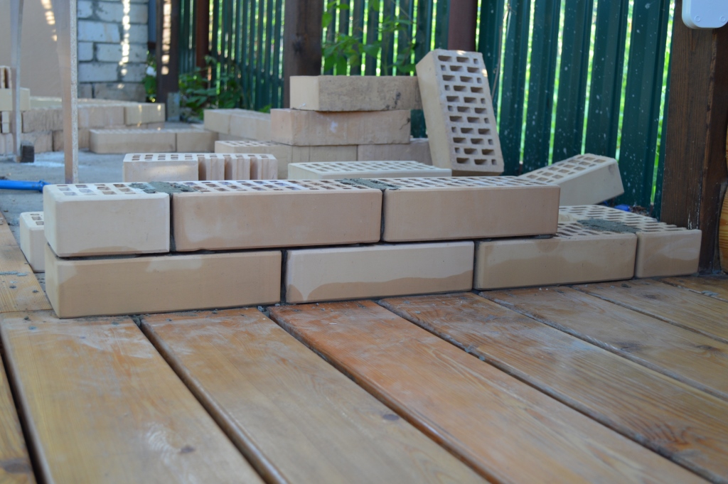

СообщениеДобавлено: Вс 7 Июнь 2015, 22:34 Ответить с цитатойВернуться к началу

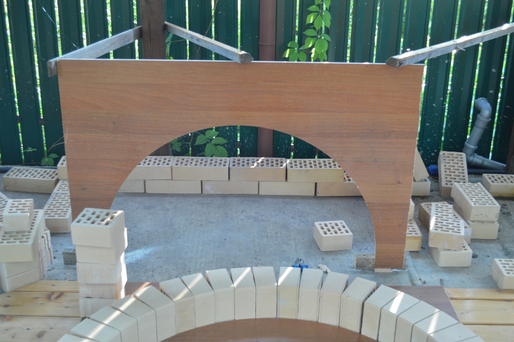

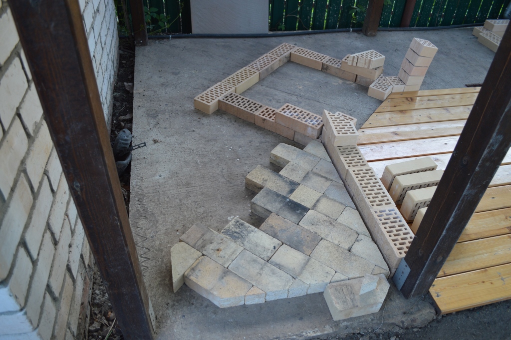

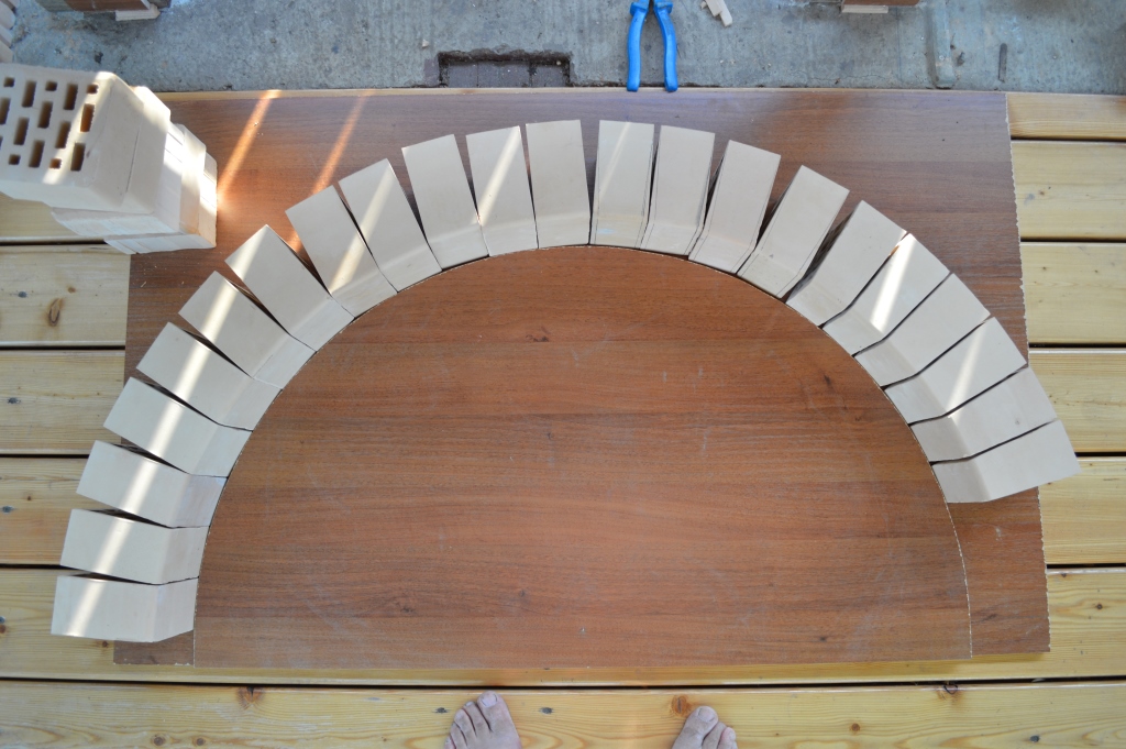

В этот выходной я успел нарезать кирпич, часть сделать клиновым на арку. И начал мастерить шаблон для арки и поставил заднюю часть для удобства кладки плоскости.

СообщениеДобавлено: Вс 7 Июнь 2015, 22:35 Ответить с цитатойВернуться к началу
И в конце дня попробовал положить несколько кирпичей, думаю получилось не плохо.
