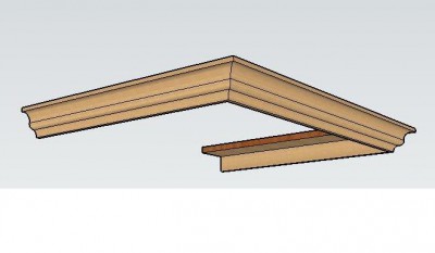

про уголок забыл нарисовать, в предыдущих версиях он был, про дверки спасибо, легче и чистить, и найти такие тоже будет легче, а вот перемычку если сделать на шпильках, причем на двух, это же не критично ? про выступы, сильно ли повлияет это на теплоотдачу, т.к. планирую на них установить каминную доску такую как на рисунке, да и спасибо про прочистную дверцу в верхнем ярусе, где то про нее читал, но нарисовать забыл.Спасибо

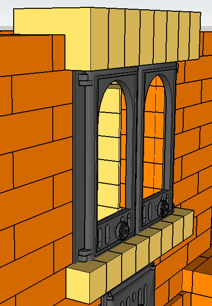

Балочками дверку замуровали ... Surprised
И перекрыть верх можно изячнее, в принципе
Подумайте, поскладывайте кирпичи...

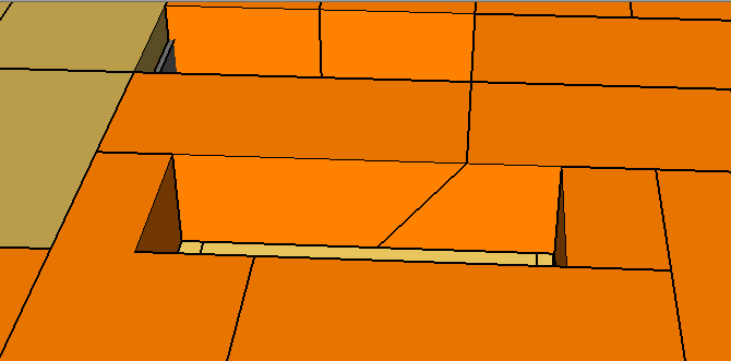

дверка будет под заказ, по моим размерам, ну топка почти закончена, а почему вы говорите, что не брался за топку ? Не пойму,что за кирпич у вас на рисунке vot2
А кирпичики,еще покручу, порасскладываю, может лучше выйдет, топку буду делать с СШ
СообщениеДобавлено: Чт 13 Март 2014, 08:32 Ответить с цитатойВернуться к началу
Верхняя шамотная балка толкаться будет сильно. Базальтовый картон по бокам будет? Surprised
ar4iking
Зарегистрирован: Пн 24 Февраль 2014, 13:29
Сообщения: 27
Регион: Приднестровье Рыбница
СообщениеДобавлено: Чт 13 Март 2014, 10:01 Ответить с цитатойВернуться к началу
Здравстуйте, не знал, про это, нужно будет по бокам проложить картоном. спасибо.

СШ делает заднюю стенку неустойчивой, она упадет со временем от ударов дров
Перевязывать её надо с боковыми стенками
СШ -- вообще довольно сомнительная вещь по функционалу
Кирпич спилен под 45 градусов и сделана консольная арка
