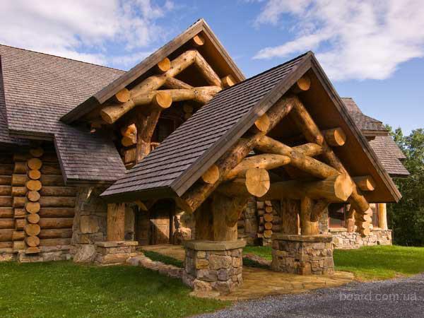

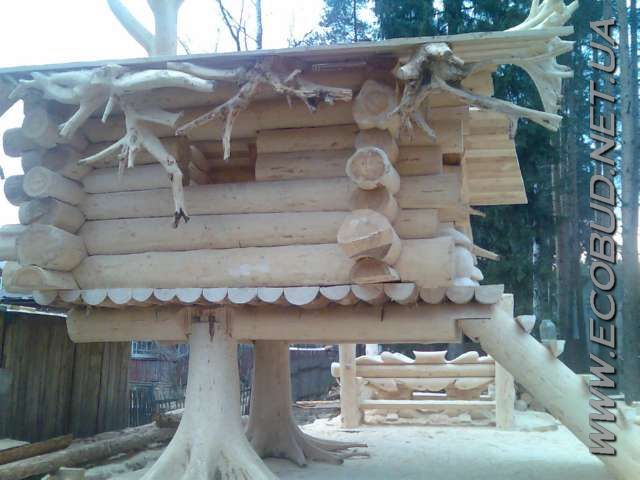

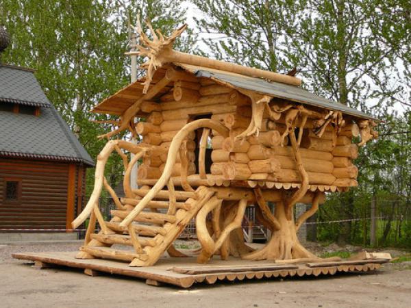

на тему......АЖ СЛЮНИ БЕГУТ
 Размер файла:  92.25 КБ
 Просмотров:  899 раз(а)
 Размер файла:  44.7 КБ
 Просмотров:  1342 раз(а)
 Размер файла:  50.71 КБ
 Просмотров:  1303 раз(а)
 Размер файла:  67.85 КБ
 Просмотров:  915 раз(а)
