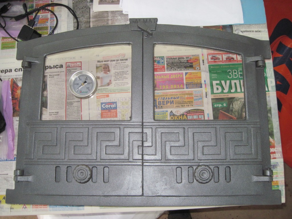

Первопроходцем был Анатолий Григорьев. К нему в Челябинск заслонка РП ехала недели три.
Я заказал ТАКУЮ двухстворчатую дверку
Общался по электронке, переводил Яндексом сразу на польский.
Счет прислали в евро и злотых. С доставкой и 15 евро за платежку вышло в ~225 евро /95 дверь и 115 пересылка/.
Платил через банк Авангард, им для валютного контроля хватило присланного поляками счета. Дня через два получил код почтового отправления /сайт ФГУП Почта России "показывает" по этому коду статус посылки/, через недели две /конец июля/ и саму посылку.
Литье чугунное, написано про краску черный металлик, но скорее темно-серый, три "монтажных якоря" не использовал /по "требованию" могу попробовать отыскать и выложить фото/, уплотнение термостойким шнуром дверок и стекол.
щи да каша - пища наша
вот она в реале

А со "стеляшками" да датчиком и за 12-ть... - симпатишнее Smile
А какой туда чугунок то Very Happy войдёт!!! Cool
СообщениеДобавлено: Пт 14 Март 2014, 10:07 Ответить с цитатойВернуться к началу
Размеры в свете
Н - 355 мм
W - 500 мм
Сообщения: 6057
СообщениеДобавлено: Пт 14 Март 2014, 21:32 Ответить с цитатойВернуться к началу
Smile ОГРОМНОЕ!!!
в дополнение к ответу Е.В. !
к сайту "прикручен" переводчик от Гугл /лично у меня автоматом вверху появляется предложение перевести на руский/
а ниже фото дверки приведены все размеры, которые хоть и коряво переведены, но понятны )))
т.е. сайт "заточен" под торговлю не только с польскими печниками )))
