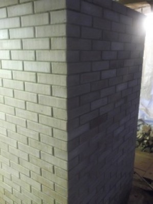

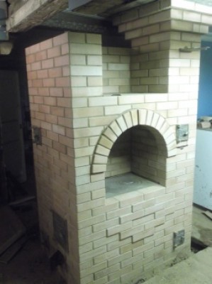

Всем здравствуйте,вот и я свою первую печь победил ровно за месяц)

Ровненько!! Печь целиком из шамота? Футерована?

А скока кирпичей? (считать лень)

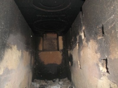

нет,только топка и колпак,идея с топкой свиснута у Владимира Солина,но по мне чето правая сторона слабо прогревается по сравнению с нефутированой Sad ,и хайло еще хочу поджать к плите

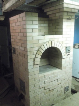

насчет из чего печь-кирпичи блин боровичи),пестрожопость которых фотоаппаратом непередать))

выкинул футировку по правой стороне топки,стенка стала греться на отлично,влезает больше дров,лечше и быстрей грееться настил,вывел после зимы на рабочий режим,при одноразовой протопке в доме 64 кв.м-ташкенция Радость
СообщениеДобавлено: Пт 21 Март 2014, 08:56 Ответить с цитатойВернуться к началу
Так это ОВИК20...Smile
Да, стенка с футеровкой греется после 2,5 часов. Без футеровки через час горячущая... Но и кирпичи порушатся быстрее.
Поставь хотя бы красные кирпичи на ребро насухо по правой стороне... Не нужно торопиться с прогревом стенок топки. Surprised
Еще вариант - лещадка.
А вот золу выгребать с такой прочисткой будет проблемно... Very Happy
незнаю Владимир...у нас практически в каждом доме такие прочистки...проблем нет)...следить надо.лещадку я бы поставил,но разворотит ее дровами...кстати начал ее строить пересмотрев ваши фоты)но изменил кое чего под себя :hi
