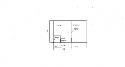

Выкладываю план дома.
Показаны перегородки, какие только планируется установить. Пока нужно определиться окончательно с расположением печки и ее типом.
Какую печь порекомендуете, с учетом того, что в спальню выходит 1 сторона печи, размеры спальни 2,7...3 на 5,2 метра?

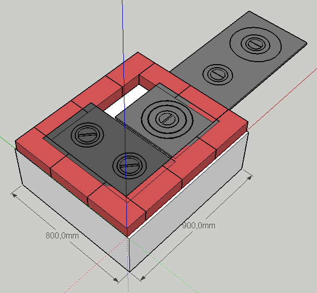

СообщениеДобавлено: Ср 28 Август 2013, 14:36 Ответить с цитатойВернуться к началу
Denis75 писал(а):
...имеется фундамент под печь размером 80*90 см, глубиной примерно 30см.
Нужна отопительно-варочная печь с духовкой и 2мя конфорками. Также желательно, чтобы была возможность печь хлеб.
На такой фундамент влезает только 3,5х3
Плита с двумя комфорками 710х410 для неё велика
Так что либо с одной комфоркой 340х410, либо с двумя 340х585
Что достанете?

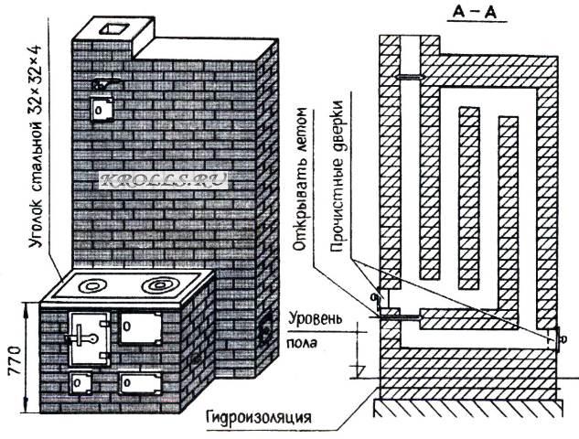

Итак, готов фундамент 130х110, из просмотренных печек с духовкой по простоте и функциональности понравилась вот эта
Смущает одно- на порядовке нет футеровки. Чем грозит выкладывание полностью рядов от колосника до плиты из шамотного кирпича?

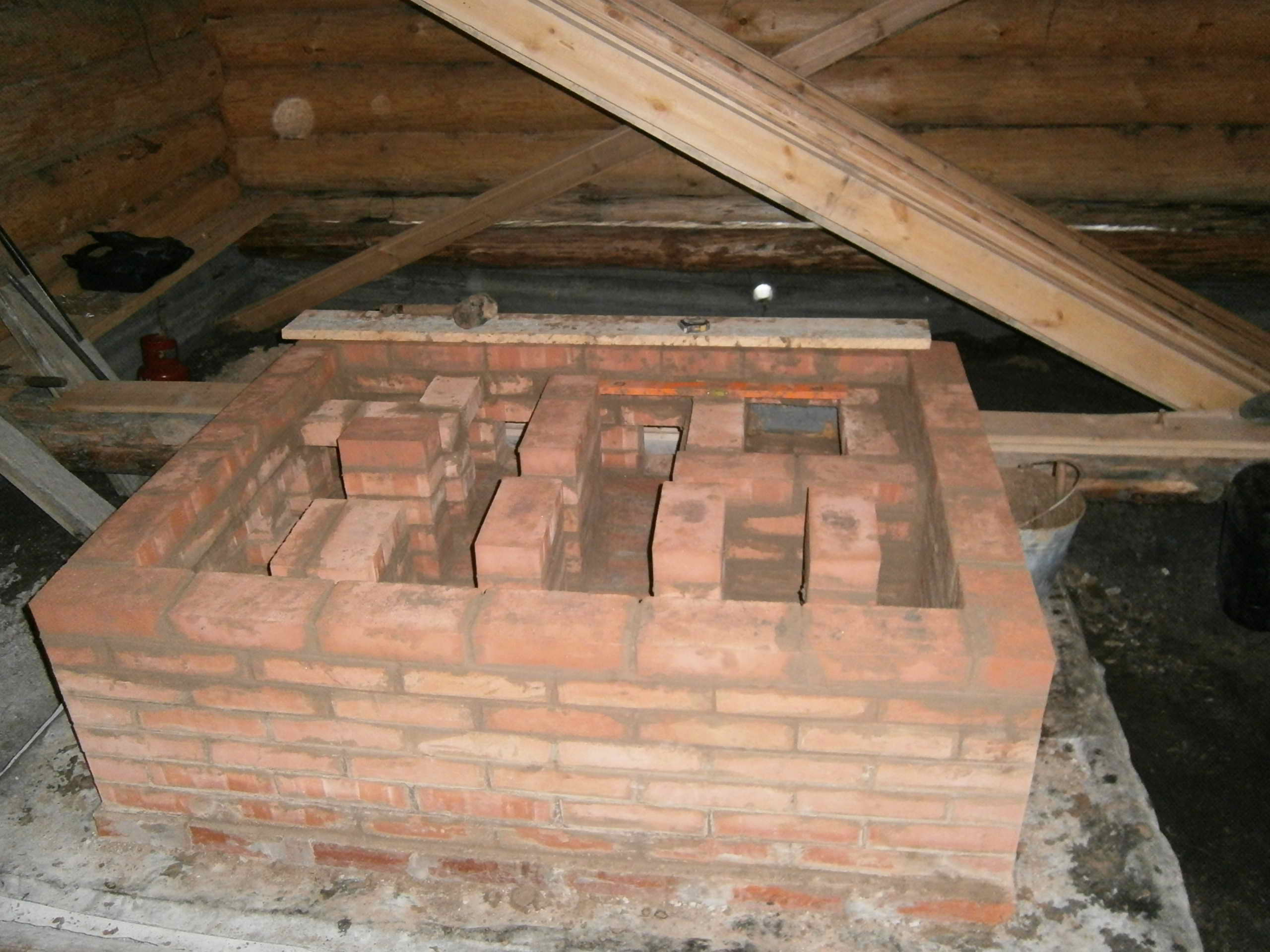

СообщениеДобавлено: Пн 1 Сентябрь 2014, 18:34 Ответить с цитатойВернуться к началу
вот начало кладки, только после 8го ряда фоток нет
